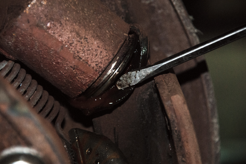

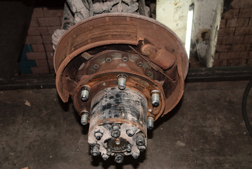

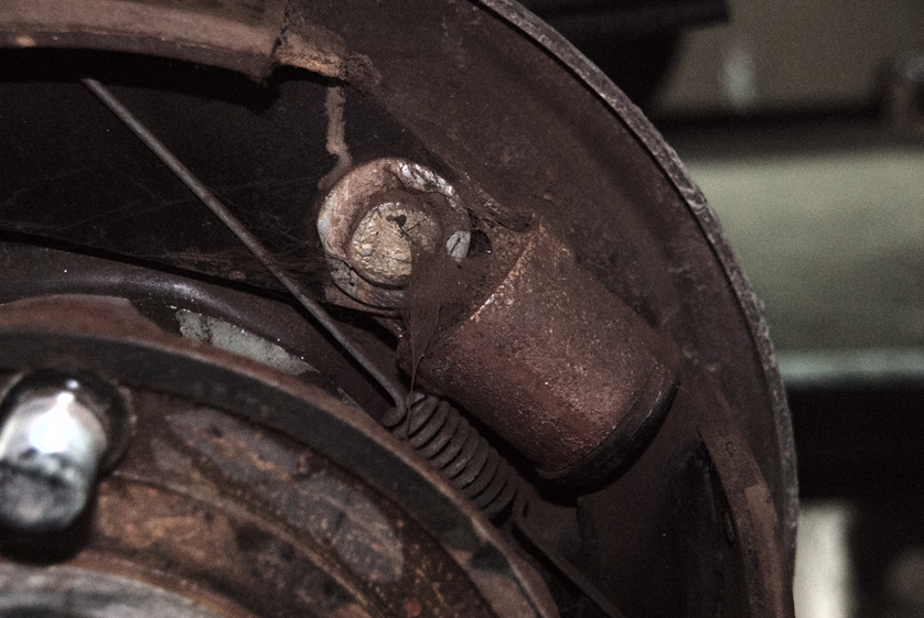

Wreisende писал(а):При первом нажатии педаль уходит почти в пол.
1)Неразведены колодки. 2) Скорее всего непрокачаны тормоза. Или воздушат.
Wreisende писал(а): Горит аварийный сигнализатор.
Неправильно прокачаны тормоза. Прокачиваешь выход прицепа, потом передний контур, потом задний контур. Потом при нажатой педали приотрываешь передний контур, чтобы сбросить давление. Лампочка должна погаснуть . Если загориться чрез день-месяц итд, то маленький дефект. Если через час, то большой...
Wreisende писал(а):Но никаких неисправностей в тормозной системе не обнаружено.
Гавно вопрос. Снимаешь тормозной барабан, аккуратно закатываешь пыльники тормозных цилиндров. Если под пыльниками сухо и чисто- что маловероятно, то двумя монтировками сжимашь колодки. Человек в кабине жмет на педаль на треть хода примерно. Обе колодки должны разойтись с одинаковым усилием и потом вернуться от своих стяжных пружин. Это на каждом колесе проделать. Снаружи течи тормозухи может и не быть! И забитый тормозной шланг тоже снаружи не диагностируется! Если и это хорошо, проверяешь разрежение вакуума. Сперва с двумя вакуумниками, потом поочередно глушишь магистраль у каждого. Развлекайся.
Это значит:
Заменены все колёсные тормозные цилиндры, раз задние (независимый производитель), раз передние (оригинальные). После каждого раза тормоза прокачены. Капризничать система начала именно после замены передних, до этого нареканий на тормоза не было. Причина замены:
Была произведена повторная прокачка – воздуха в системе не было, результат – без изменения.
Тормозные колодки родные, нулёвые. Их пришлось не разводить, а наоборот, сводить, но за барабан они всё равно цепляют. Причём опять-таки этого не было при старых цилиндрах.

Wreisende писал(а):AlexanderN. За ответ спасибо, а про «гавно» не понял.
Просто выражение такое. Вроде распространенное. В смысле "нет проблем".
По теме: свести колодки чтобы надеть барабан и развести колодки чтобы тормозило с первого нажатия- это разные процедуры. Заменил колодки- разводи сперва опоры. Потом эксцентрики. Чтобы немного цепляло. Критерий- ступицы при езде тепловатые без торможений. А не незначительное цепляние на поддомкраченной машине. Хочешь штобы колодки вообще не цепляли- протачивай барабан в сборе со ступицей и потом под барабан колодки. И кстати новый цилиндр- это не обязательно хороший цилиндр. Проверь еще раз.
