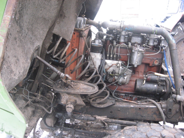

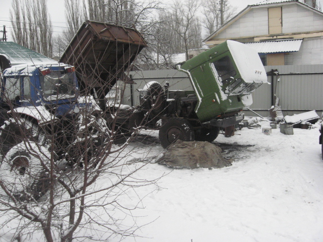

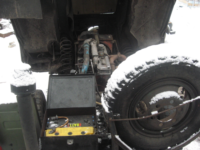

кабину откинул ,фотик ожил,даже размер фотографий попытался настроить что бы сразу маленькие получались сейчас попробую вставить ,всё отлично теперь можно сразу с фотика скидывать ,а то пока уменьшишь их полночи проходит :D
Yuraz
Сообщения: 1990
Откуда: Киров (Вятка)
Re: долгожданный газ 66
Сообщение Yuraz »
ЧОПОРОВ писал(а):спасибочки ,оказывается много полуношников ,а я ищу про снятие двигателя хоть что нибудь, ничего не попадается :(

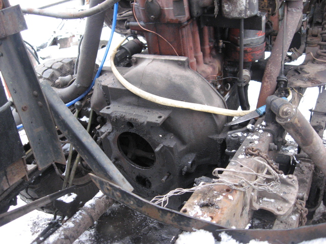

А что там сложного? Карданы, КПП снимаем, жидкости сливаем, резиновые патрубки все снимаем, карб откручиваем, радиатор тоже лучше убрать, и всё - осталось 4 точки крепления двигателя - две на двигателе, две на картере сцепления.
На счет кабины в 66й не знаю, я на 53м делал эти процедуры, там кабину трогать не надо, капот можно было бы убрать только, чтоб зацепиться подъёмным устройством.

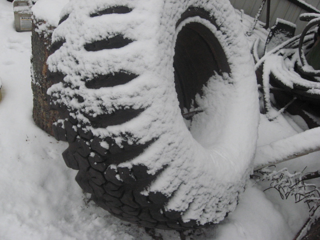

Кстати, не планируешь к нему родную К-70 резину поставить, для увеличения проходимости? У вас на юге много предложений по резине.

резину планирую обязательно поменять есть и к-70 и к-97 хочу попробовать но хотелось бы поставить о-47а но пионеры (здоровые наверно :) ) спёрли с неё диски а другие никак не найду и у них размер 21 дюйм так что сначала поставлю его на ход а потом заморочусь резиной

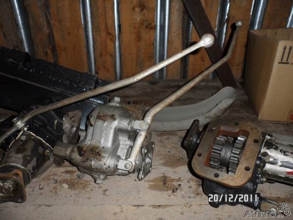

всем привет ,вчера на АВИТО нашёл объяву о продаже кома на коробку зил, на фотке были ком под лебёдку реверсивный и 2 кома двухсторонних выходы под флянцы ,я подумал, вот оно счастье нашёл хоть такой ком ,от переднего выхода будет лебёдка а от заднего насос ,так как продавец в Петропавловске-Камчатском я хотел кого нибудь попросить посмотреть ,купить и переслать что бы небыло кидалова ,самый знатный человек из этого города LORD SET пишу ему сообщение (хорошо не успел отправить ) в это время отписывается продавец и выясняется ,что ком у него обычный реверсивный ,а фотку он взял с интернета ВОТ ТАКОЙ ОБЛОМ :) :) :) :)

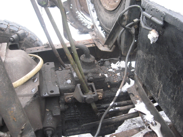

привет.а зачем тебе ком двухсторонний на кпп у тебя же есть ком на рк(видно на фото)с него и запитай нш.

:mrgreen: что то и заднюю лебёдочку захотелось :) завтра заберу ещё ком на коробку ,и голова будет забита полностью ,куда что примонстрячить

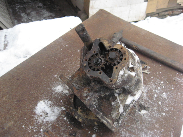

всем привет родился вопрос нашёл ком на раздатку зил-157 а там какой то встроенный насос ,для чего он ?
