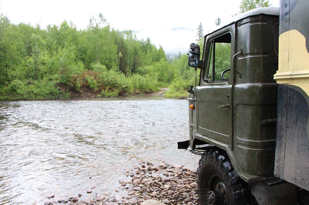

Последний выезд за черникой в предгорья Саян. 22 км. на первой пониженной в гору. высота 1880 м.
Моя уверенность в том что шишига это лучшее средство передвижения в дали от цивилизации УСИЛИЛАСЬ МНОГОКРАТНО.
Метровые каменные валуны в гору с уклоном 45 градусов - страшно конечно, но берётся !!!!
Стволы упавших деревьев 80 см - колбасит дико, но перекатываемся.

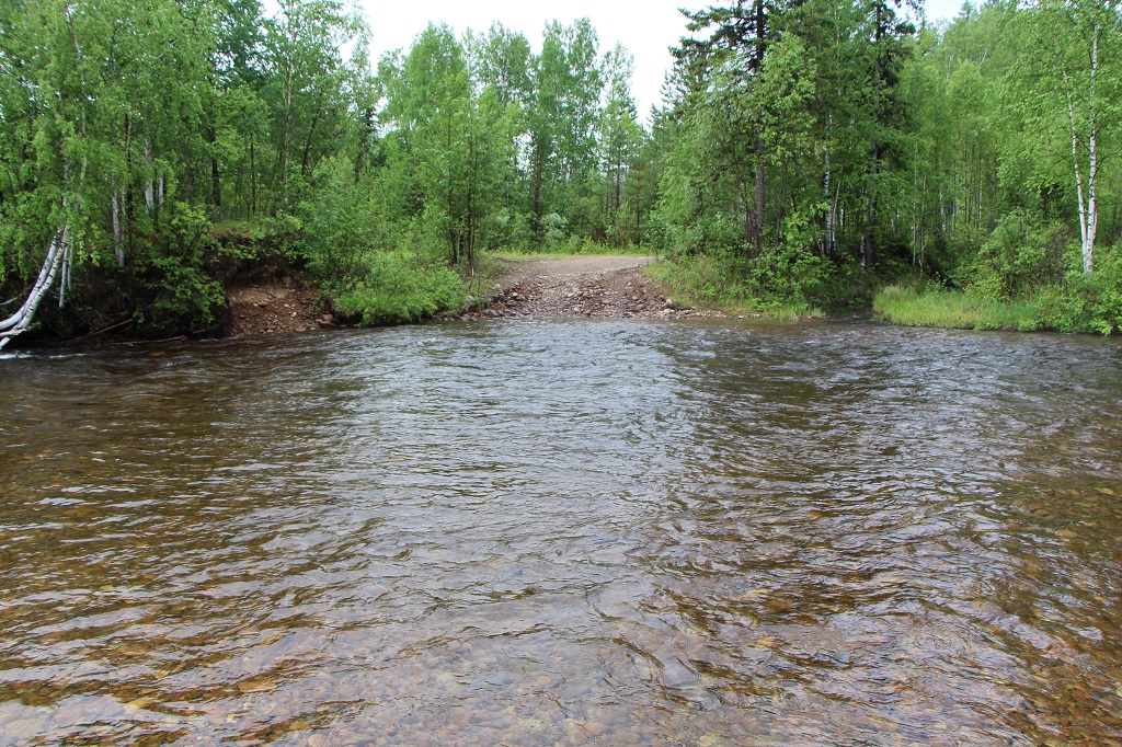

Броды не длинные, но глубокие (по лобовое)- закрытые шторки радиатора и брезент под днище и проходит.
Выезд в волок (брешь специально пропиленная для спуска кругляка с горы лет 25 назад) - дикие диагональные вывешивания и едет (ЕДЕТ Б...... !!!!!!)
Жижа с глиной по верх колеса принципиально задний привод - медленно очень, но ползёт.
Всё вышеперечисленное это заслуги подвески и трансмиссии, порой жёсткой (так надо) порой сильно медленной но это всё спроектированное правильно железо.
Один ОЧЕНЬ ЖИРНЫЙ минус ДВИГАТЕЛЬ. Данный агрегат это ИДЕАЛЬНОГО АВТОМОБИЛЯ это как чири на жопе, жить вроде можно, но мешает постоянно. Это поправимо.
