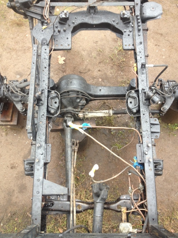

Привет.Как воздушный и выхлопной тракт у тебя проложен?Обещал фото выложить.

IVAN 37 писал(а):Привет.Как воздушный и выхлопной тракт у тебя проложен?Обещал фото выложить.
Согласен, задинамил лихо :roll:
Был озадачен перестроением всего!
Раньше проще было, не было подкачки и половину трубок, да и рычаги сильно смещены были.
Теперь когда все по новому и ближе на мой взгляд к идеалу ;). Засветло сфоткаю и выложу.

По просьбе трудящихся выкладываю фото рамы.
По поводу точных данных смещений траверс сказать сложно, переднюю (от 3308) пришлось двигать вперед на 4-5 см, заднюю кажется на см 30.
В раму вставлен подрамник из такой же рамы 66, для обеспечения жесткости в месте крепления рессорных чаш от 3308 и надежности крепления ДВС.

а еще фото есть???
