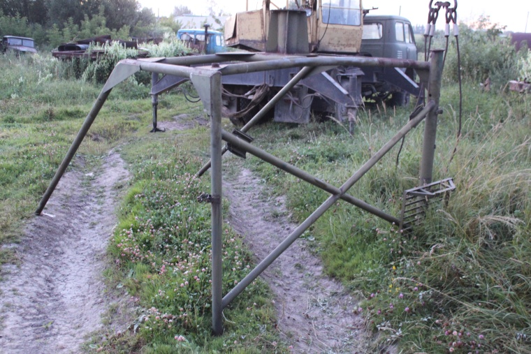

Дуги буду снимать с него

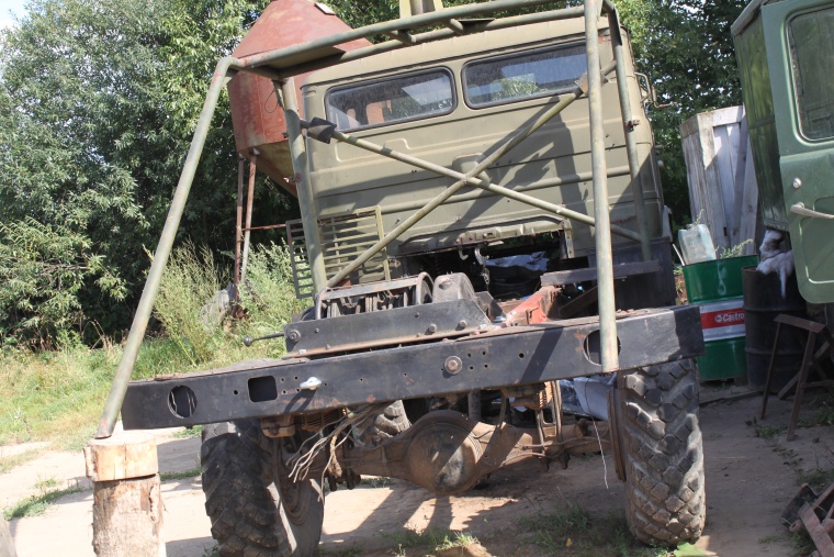

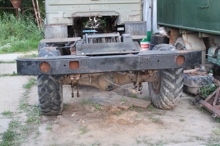

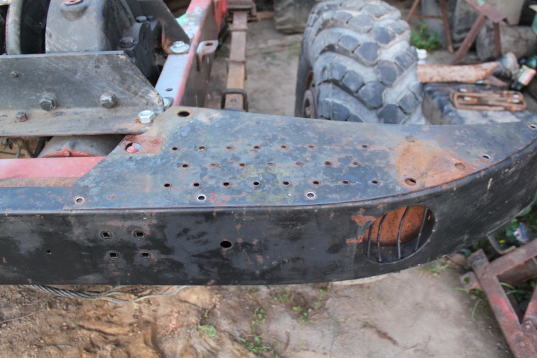

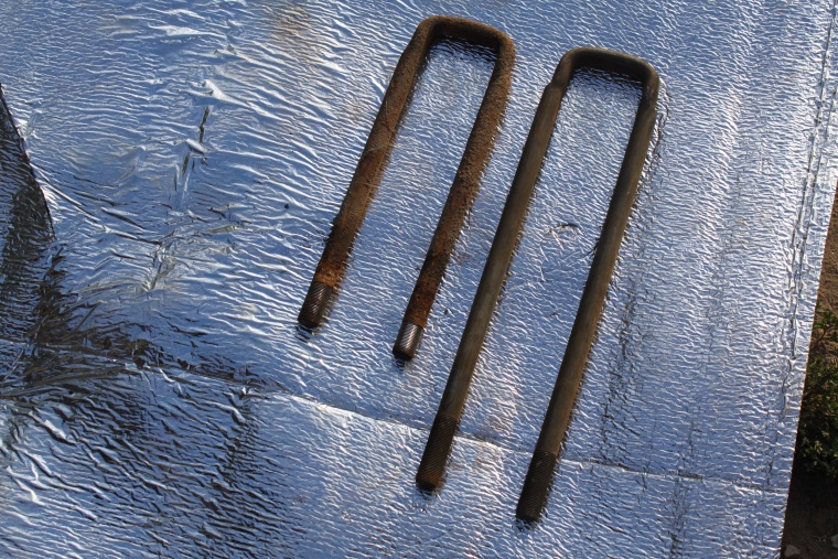

Сегодня примерил задний бампер,газоновские стремянки и снял дуги.
- AlexiS
- Сообщения: 1008
Re: Мой шесть шесть.
Тебе пазовские стремянки нужны! они 36-37 сантиметров. Самое то под 14-15 листов

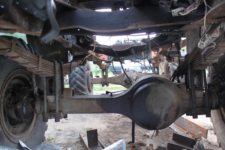

Я оставлю родные рессоры+буду убирать 2 листа из задних т.к. зад очень легкий будет.

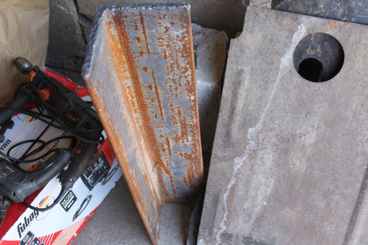

Проставки будут из куска рельсы высотой 12 см.Ничего прочнее и не придумаешь
- AlexiS
- Сообщения: 1008
Понятно! Я то подумал что по "нашему" стандарту - 13-15 листов

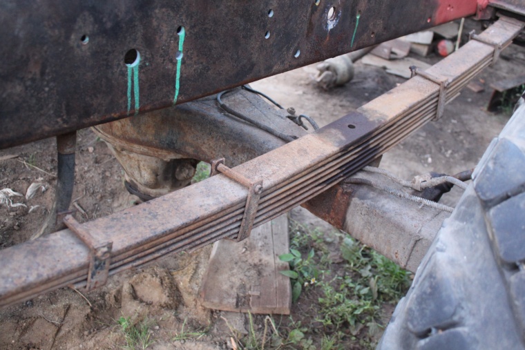

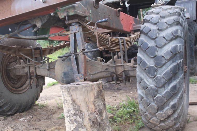

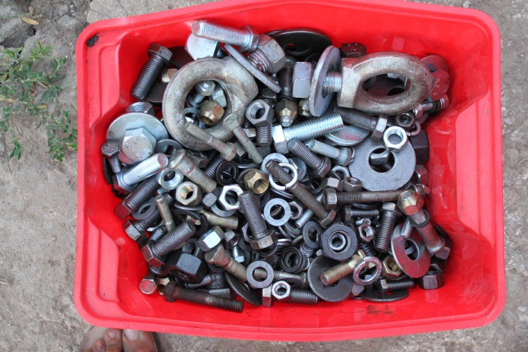

Лифтую)выкинул из задних рессор 2 листа.
25 кг болтиков шайбочек,гаек,шпилек.аж лоток расперло

Хороший ящик))
Ты наверное первый, кто наоборот листы убирает

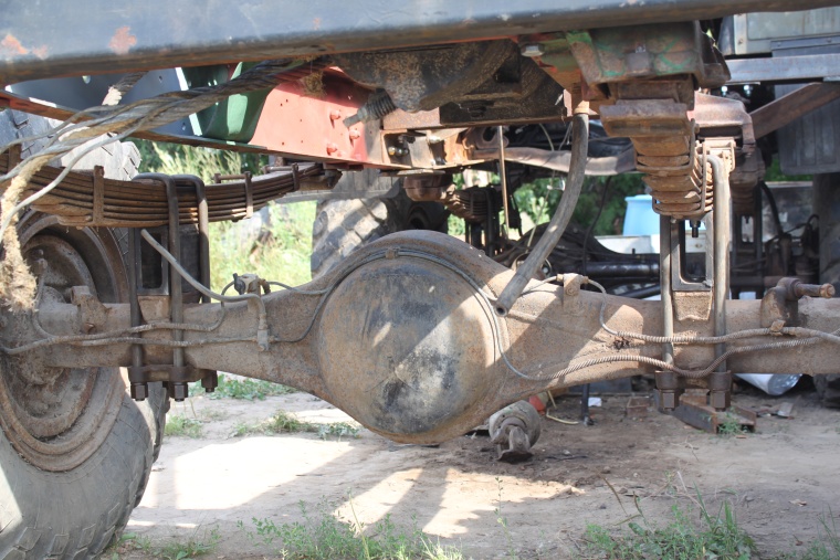

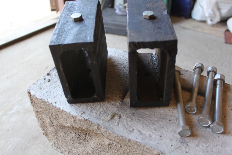

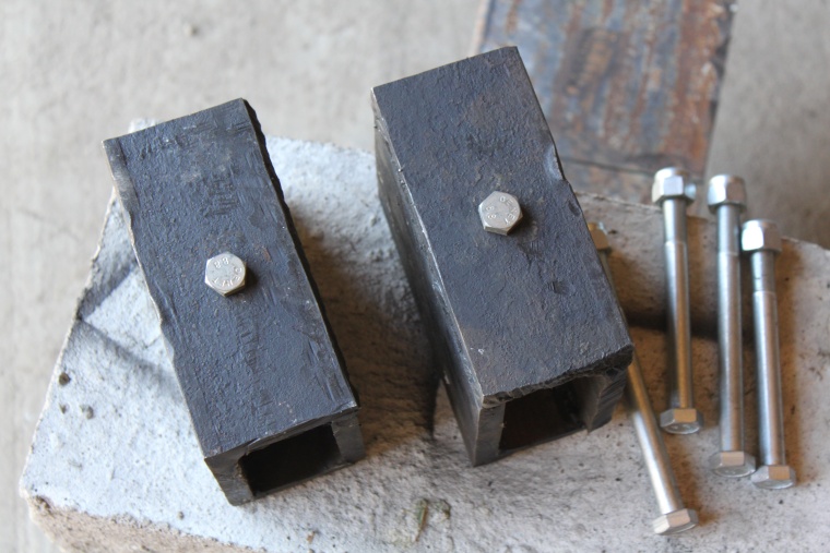

Вот сделал такие проставки под рессоры.За основу взят 160-й уголок толщиной 12мм.Высота проставок 13 см.
- Дмитрий7171
- Сообщения: 723
- Откуда: ЦФО Тула
КМН писал(а):Я бы торцы заварил, и грязь не набьется и прочнее будет.
Согласен)

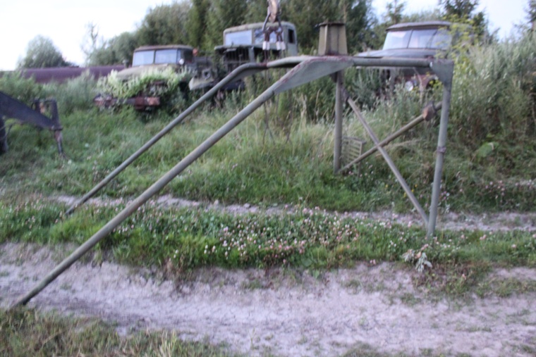

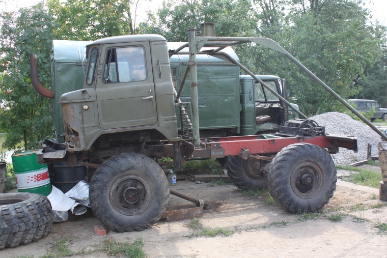

Баловство продолжается
Лифт в 13см очень порадовал т.к оказался вполне достаточным для лаптежных колес)Просто очень не хотелось лифтовать кабину.Ну и первая примерка дуг.
- Frol
- Сообщения: 399
- Зарегистрирован: 14 апр 2009, 12:37
Спасательный авто получается )
Тогда уж сзади приблуду повесить, чтобы неисправый авто вывешивать за передок. Незнаю как она называется...
