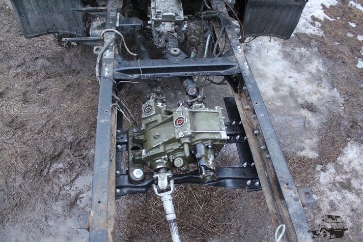

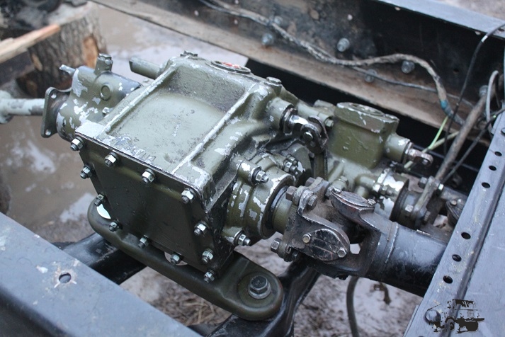

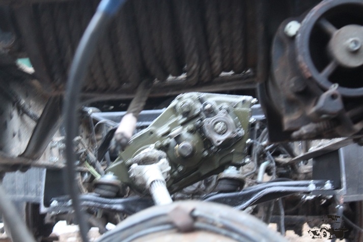

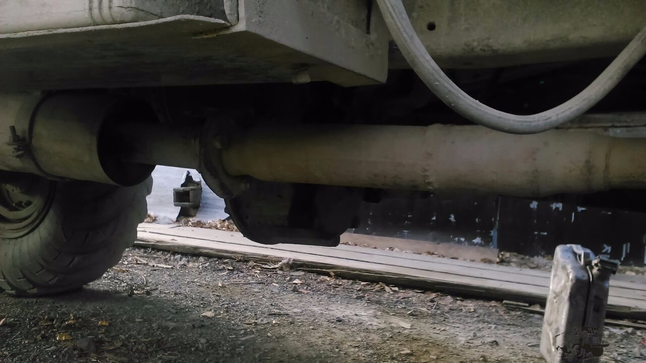

передний кардан стоит почти ровно задний почти как на родной раздатке может чуть круче просвет фотол радион почему-то не выложил

в колее раздатка не мешает? судя по фото может даже ниже редукторов... Спасибо за отчет. Главное, что вся конструкция работоспособна и удовлетворяет ваши потребности. Для дизелька наверное идеальный вариант, особенно под груз.

Ачё непонял, передний редуктор крутите чтобы угол кардана меньше был или ещё в чем прикол?

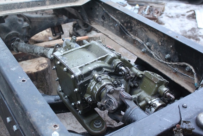

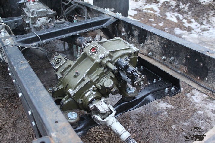

фланец рк под передний мост у рк зил 131 крутится в другую сторону, для этого и переворачивают редуктор, чтобы колесики крутились как "положено". Лучший вариант имхо рк бтр 70...Газонатор писал(а):[post]341587[/post] Ачё непонял, передний редуктор крутите чтобы угол кардана меньше был или ещё в чем прикол?

У Дмитрий7171 посмотри в теме,, моя машина ,, у него раздатка бтр70 стоит.

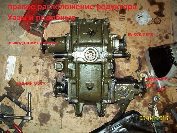

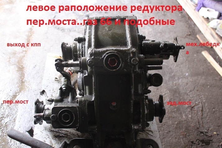

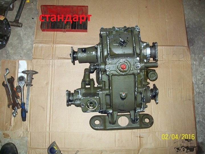

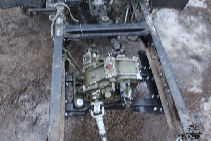

сюда закину фото
55е колеса и дизель держит на ура-
рк бтр-70 лучший вариант для шишиги
