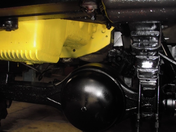

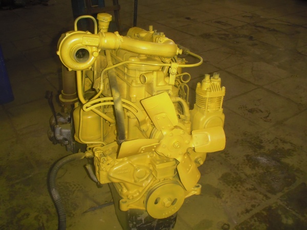

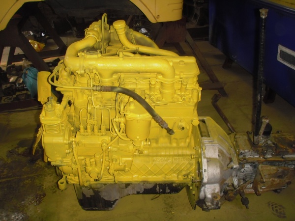

Учитывая, что машина все же будет краситься в свой первозданный защитный военный цвет, начал красить двигатель. Желтым (феррари-цвет уже применялся нашими уважаемыми коллегами - а ну как с меня опять дернут за дезиген :mrgreen: ) стал красить желтым.
Два литра в баллончиках нехватило. Было впечатление, что двигатель эту краску впитывает как дерево. А потом краска кончилась и в магазине тоже.

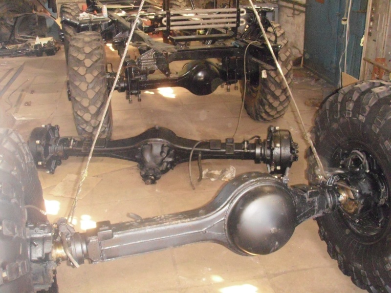

Пока привезут краску решили снять колеса, посмотреть все еще раз (и чего спрашивается - сам не пойму, перегрелись, что ли). Как человек теоретико-технический сделал очередное открытие для себя - после пескоструйки рамы и мостов в барабанах очень много песка. Очень много. Так что процедура оказалась полезной.
Потом начала прокручиваться шпилька, потом долго ее резали и вытаскивали. Подобрали новую - так и не понял, то ли от Зила передняя, то ли от Камаза.
В общем, не работается по жаре этой.

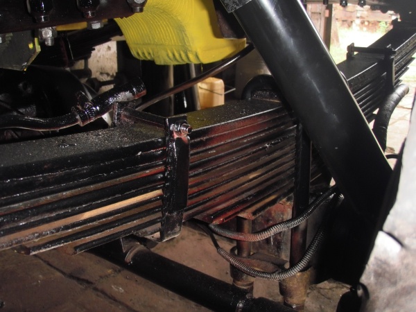

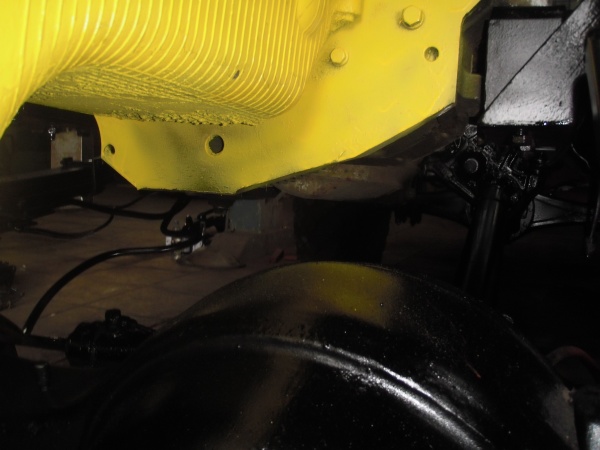

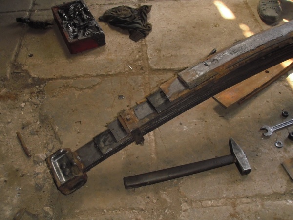

Закончили с рессорами. Три листа от зиловской и, соответственно, зиловские аммортизаторы.
Под рулевую сошку установленна проставка 30 мм.
Расстояние поддон-мост уже стало больше, чем отбойник-опора. Но всего на пару см. comandor писал, что еще пару см надо на сжатие резины отбойника. Вот теперь и думаю - резать поддон или не резать. А может стоит взять металлический поддон и зарезать его. Почему то не видел ни у кого такого варианта, думаю буду пробовать.

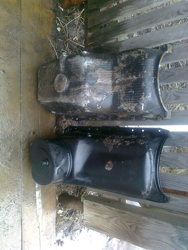

Доброго времени.Нашел тут в сети интересное фото поддона .Верх-поддон стальной МТЗ,низ-поддон Зил-131.Не перестаю удивляться изобретениям кулибинов.
Перекресток
Сообщения: 94
Зарегистрирован: 10 май 2012, 14:21
Откуда: Украина, Полесье
Re: Проект №66/245-12
Сообщение Перекресток »
IVAN 37 писал(а):Верх-поддон стальной МТЗ,низ-поддон Зил-131.
фото, конечно, интересное. может в сложных обстоятельствах и стоит клепать что-то подобное - но так вообще-то страшновато (как моя первая траверса :D ). а страшновато за двигатель в первую очередь

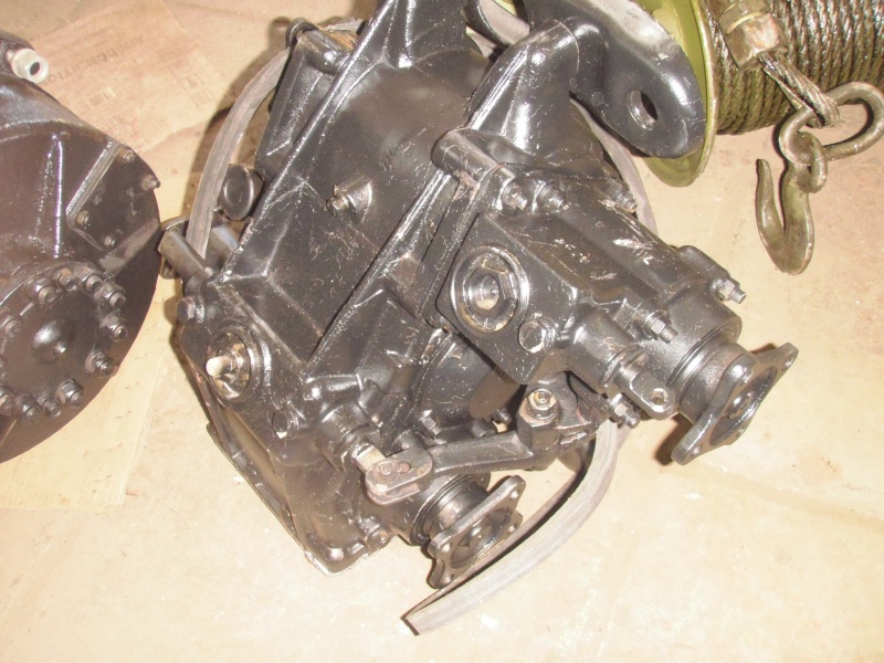

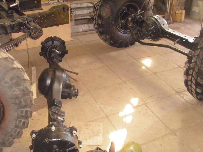

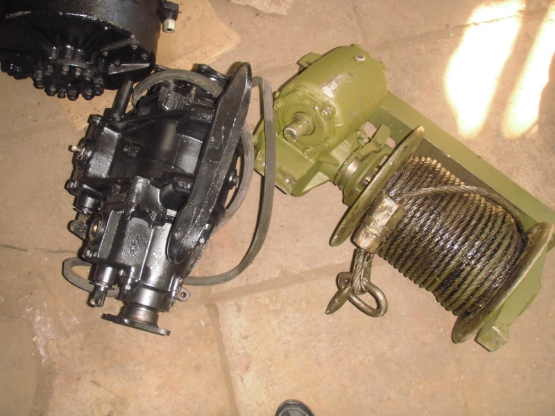

Продолжается эпопея с заказыванием и привезением деталей по вакуум-тормозной системе. Это длинная и трагическая история леденящая душу, итог которой - придется очевидно лезть со своим объявлением в раздел "Куплю" и просить помощи. все таки ГБО народ развращает и портит. и всяких офицЫальных дылеров тоже.
но поездки принесли неожиданный результат и приятный объем работ.
Вот чего раздобыл /радостным капсом и жырным шрифтом буквы "а" и восклицательные знаки/
AlexiS
Сообщения: 1008
Откуда: Сибирь/Томск/Белый Яр
Сообщение AlexiS »
хорошие железки :o где мосты брал?
Глаза боятся - руки делают!

Брал практически с металлолома. Там же были добрые люди, которые перебрали и сделали капитальную ревизию мостам и РК (доплачивал). Цены в принципе сопоставимы с теми, которые в нашем разделе "купи-продай" на форуме. На пять колес считаю, просто разорился - мне это было дорого, но очень уж хотелось взять все комплектно и быть уверенным в качестве и работоспособности (извините, что так неконкретно - спишите уж на специфику региона :? )
