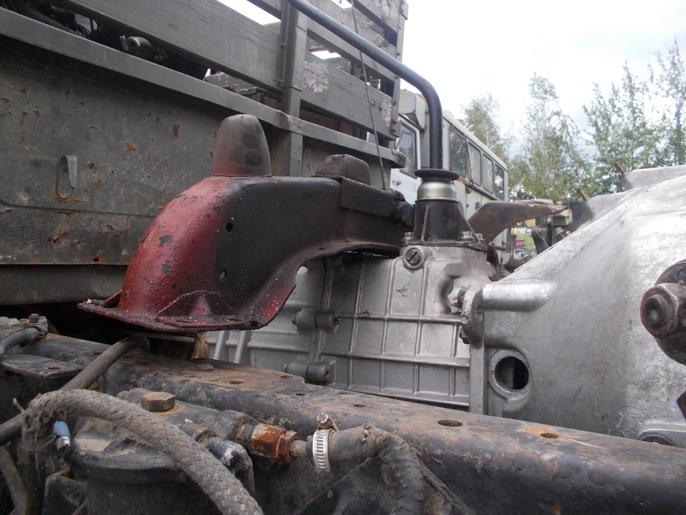

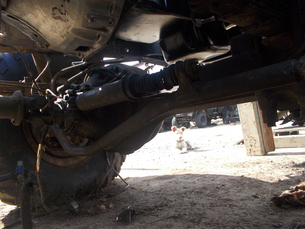

С такой траверсой только садковскую кпп наверно можно поставить.А на зиловской рычаг кпп в крюк упрется.Ваше мнение друзья?

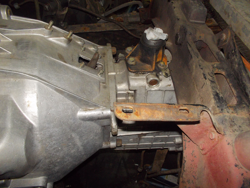

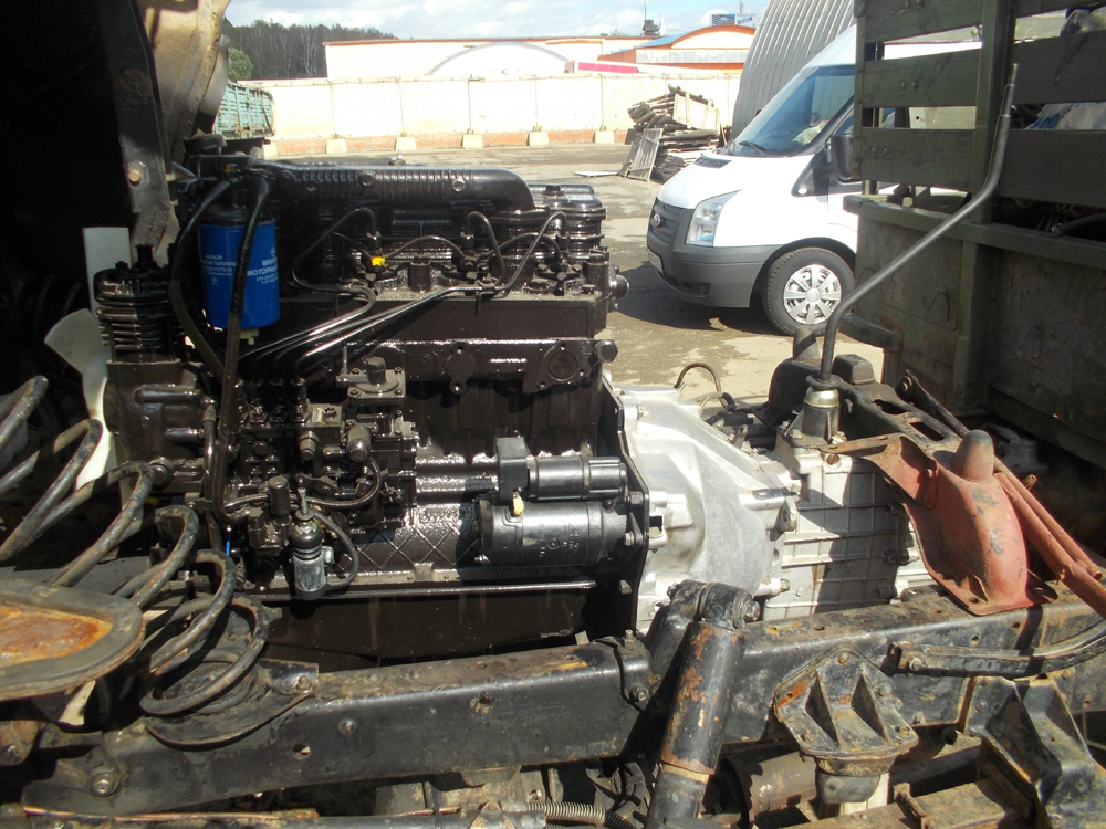

Re: Газ 66-01 Поисковой организации "Тризна"

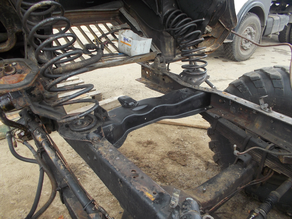

Новую траверсу пришлось установить на старые отверстия. Все совпало. Но двигатель встал на 40 мм назад, чем хотелось бы... Из-за этого не встает на место поперечина с площадкой под рычаги, а крюк кабины опускается вплотную к рычагу КПП. Также и по высоте новая КПП выше, что потребует проставок под поперечину. Переварим кабину под новые условия. Под капотом все поместилось и кабина закрылась. Относительно моста все проходит хорошо. Но вот с цилиндром ГУР не очень-то... Либо проставки под рессоры, либо крепление цилиндра, как у Садко. Вобщем, все больше получается Садко.

Кожух то у садко пошире будет,или так кажется? Судя по фоткам с бычковским кожухом всё бы встало нормально(рычаг КПП).

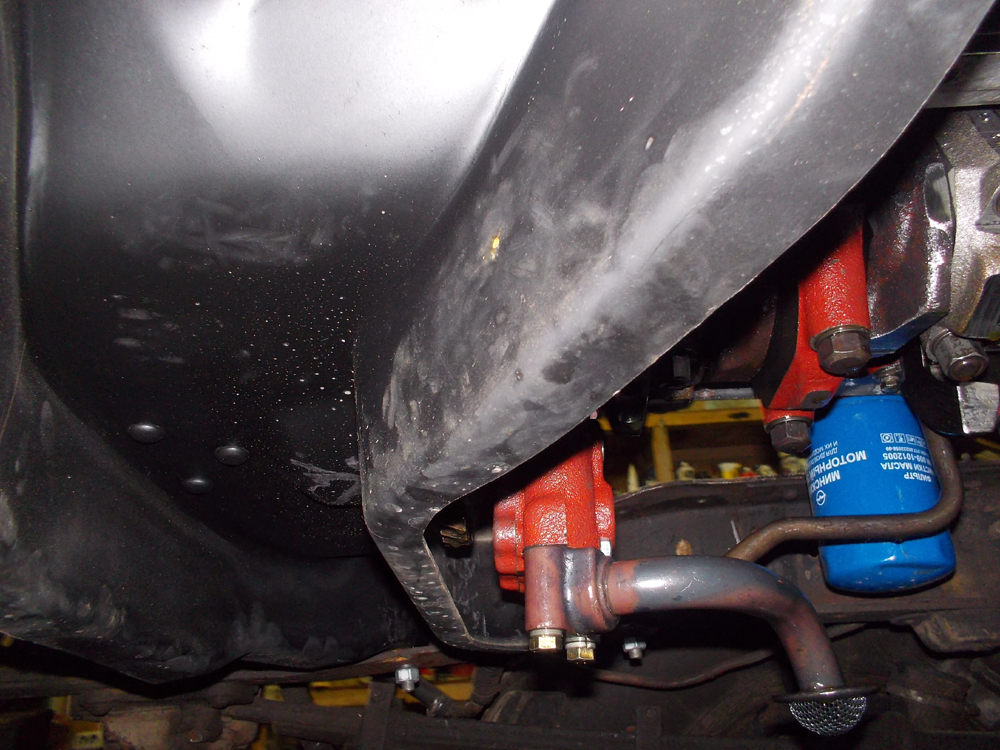

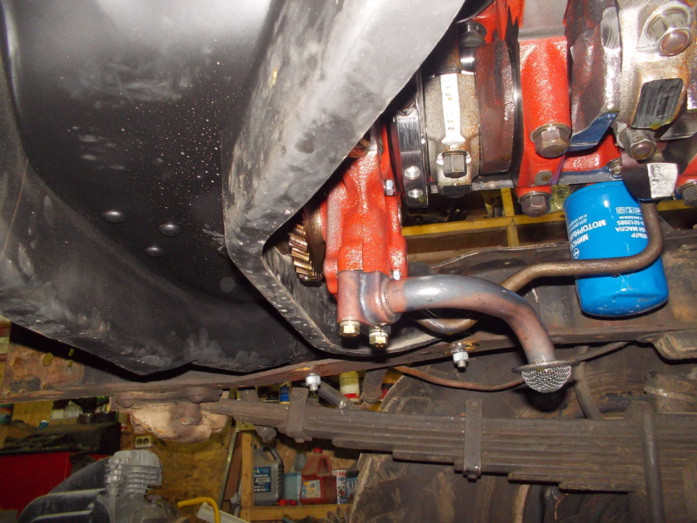

IVAN 37 писал(а):Что за поддон стоит?
вопрос поддерживаю. это заводская такая комплектация?

Всем по-порядку:
1) Задние кронштейны силового агрегата есть садковские, но пока не ставили. Более того, чтобы кардан на лебедку прошел нормально, придется правую опору изготавливать по подобию ГАЗ-6640, т.е. поверх рамы, а не внутри. Заднюю часть мотора уже нельзя опустить ниже. Поэтому сейчас занимаемся установкой поперечины рамы с замком кабины под данные условия.
2) Про кожухи точно не скажу. Когда-то мерил без пристрастий (почти на-глазок) от переходной плиты до рычага КПП: и у Садко, и у Бычка получилось приблизительно одинаково. Могу замерить точно.
3) Поддон стальной. Заводская комплектация.
4) Мотор для Садко, т.к. переходная плита стояла оригинальная. У Бычка, МТЗ, Зубренка и т.п. плиты отличаются. Как-нибудь сфоткаю все плиты в сравнительном варианте.

Будь добр замерь растояние от заднего листа двигателя до центра рычага кпп?Может действительно будет разница с бычковским картером.

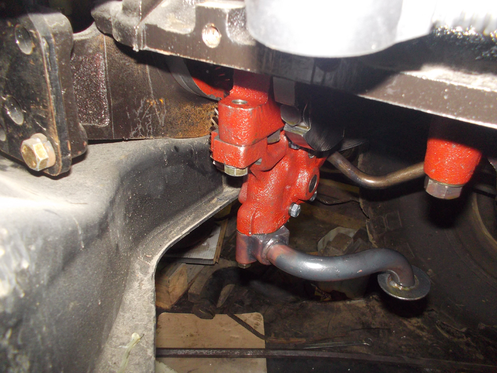

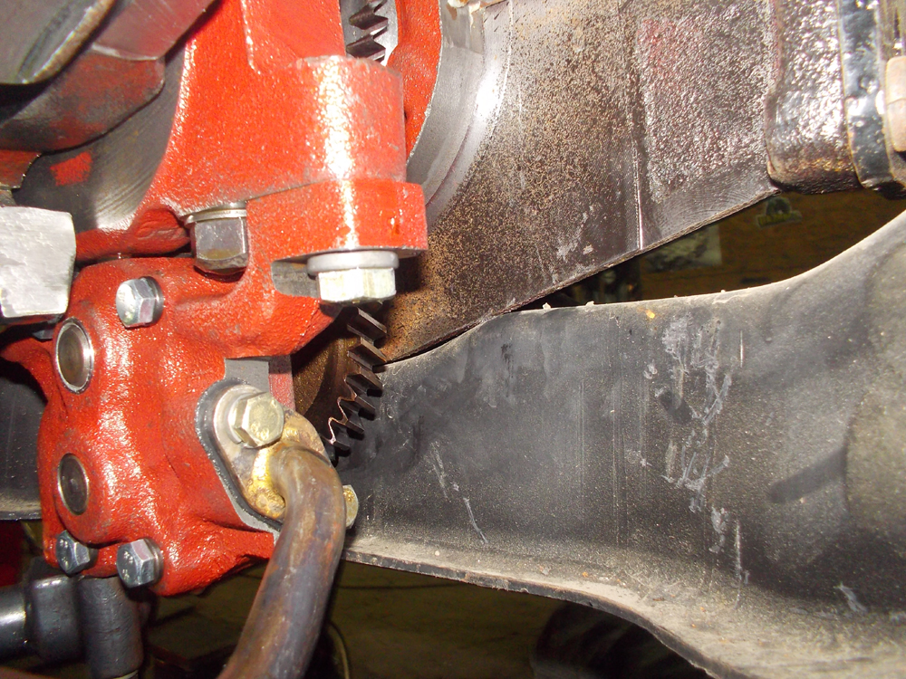

Экспериментировали с подвижкой мотора вперед, чтобы рычаг КПП совпал с оригиналом. Мешал поддон и его скинули, чтобы в дальнейшем подрезать. Почти сразу стало ясно, что этот путь тупиковый, но мы продолжили для фотоотчета, чтобы другие могли опираться на наш опыт.
План теперь такой: ставим мотор, как положено, крепим опорную площадку с рычагами, а потом уже перевариваем кабину, чтобы она запиралась. На мой взгляд это лучше, чем уродовать механику...

При желании все можно... Но зачем? Мотор жестко ложится на поперечину рамы. На первой же кочке зажмет приводную шестерню масл.насоса и т.д.

Перепробовав различные варианты, установили мотор штатно на садковскую траверсу и подогнали задние опоры по месту. Ориентируясь на рычаг КПП, сдвинули назад поперечину рамы с опорной площадкой. Под поперечину сделали проставку, чтобы появился зазор до коробки. Рычаг КПП развернули на 180 градусов и его не пришлось гнуть.
Вырезали из кабины опорную рамку и перенесли её назад на 60 мм. Сделали усилители и обварили проставки.
У садковского мотора патрубок от помпы выходит не вбок, как на Бычке, а вперед. Садковский радиатор не влезает в габарит шишиги. Главное - патрубки на радиаторе и моторе сильно смещены друг от друга и имеют разные диаметры. В результате сложных манипуляций был установлен родной 66 радиатор на кронштейнах, расположенных на моторной поперечине. Радиатор опустили ниже и сдвинули вперед. Это позволило установить нижний патрубок, который еще вдобавок и переменного сечения. Лебедка из-за радиатора и моторной поперечины не помещалась на родных траверсах. Это также исправили. Родной кардан на лебедку с поросенком на подходит по геометрии. Также и поросенок попадает на место масляного фильтра. Ставим прямой кардан от БТР, удлиняя его на 140 мм. Рычаг КОМ еле-еле дотянулся до площадки путем сложных изгибов. Ход рычага на таком расстоянии слишком большой, чтобы вписаться в родную амплитуду. Это тоже побороли... Рычаги раздатки перегнули и закрепили на кронштейне, приваренном к поперечине с опорной площадкой кабины. Переделали ручник. Теперь идет битва за педаль газа. И т.д. и т.п. Бесконечная эротика!

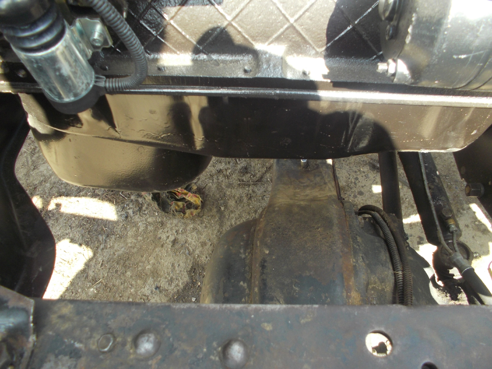

Пока ничего не показала. Может, только в следующем году поедет на вахту... А так - новая машина!
- Jecki
- НОЧНОЙ ГОРСВЕТ
- Сообщения: 5859
- Благодарил (а): 8 раз
сфоткайте из нутри кабины полик как получился???
