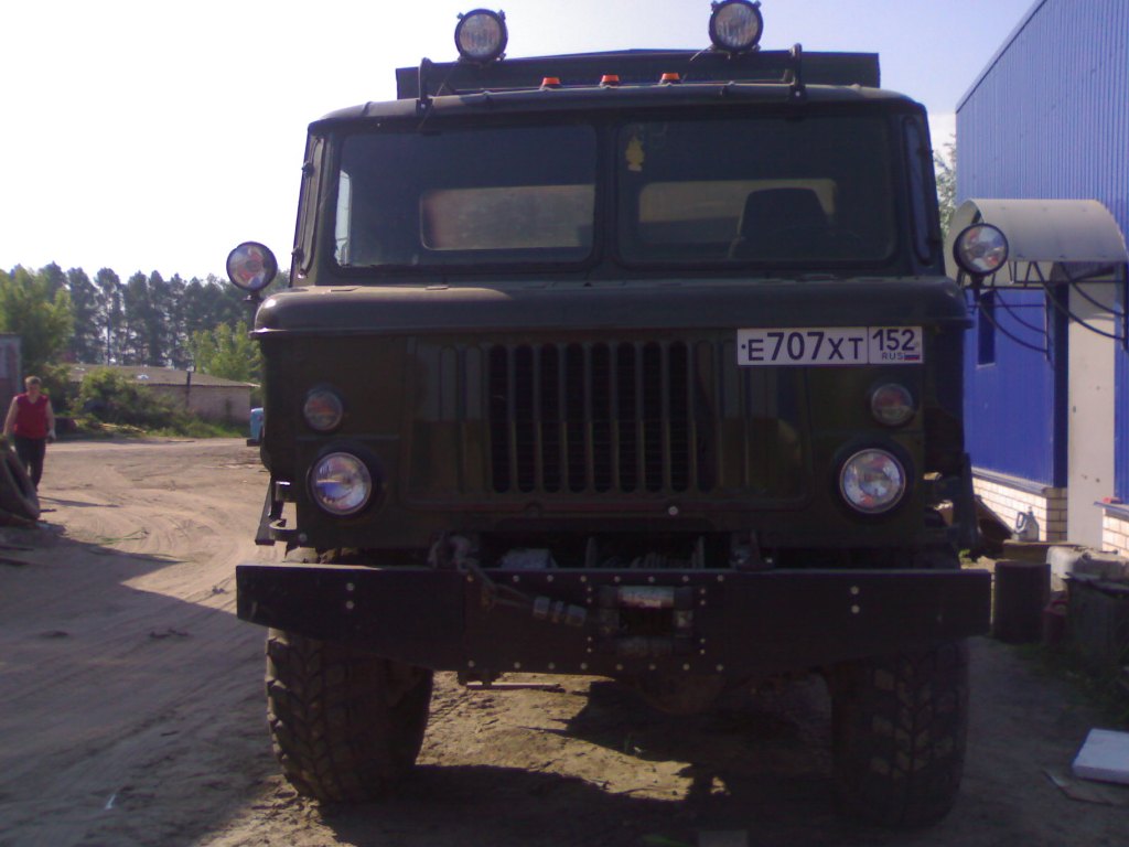

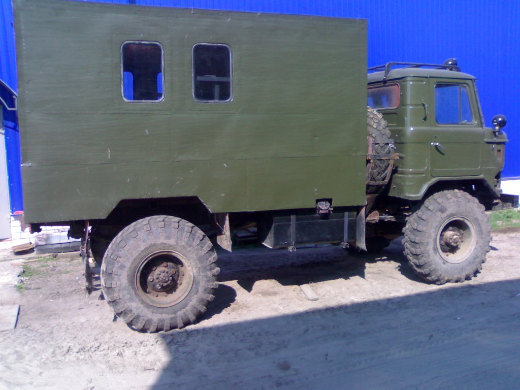

Re: Газ 66-01

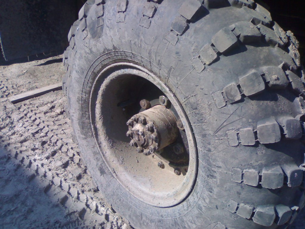

Вот собрал новенькие колесики
Газ 66-01 (лебедка,кунг) http://www.dizavtozapchast.ru
- AlexiS
- Сообщения: 1008
Re: Газ 66-01
Бампер зачетный!

Вадим152 писал(а):Вот собрал новенькие колесики
Флипер родной ставил или от кф-97?кольцо тоже ставил или без него катаешся?подкачкачкой пользуешся?
У каждого своя колея по жизни;)
- Вадим152
- Сообщения: 72
- Зарегистрирован: 24 фев 2011, 15:36
- Откуда: Нижегородская обл.
Re: Газ 66-01
Флипера от БТР железные, подкачку восстанавливаю потихоньку

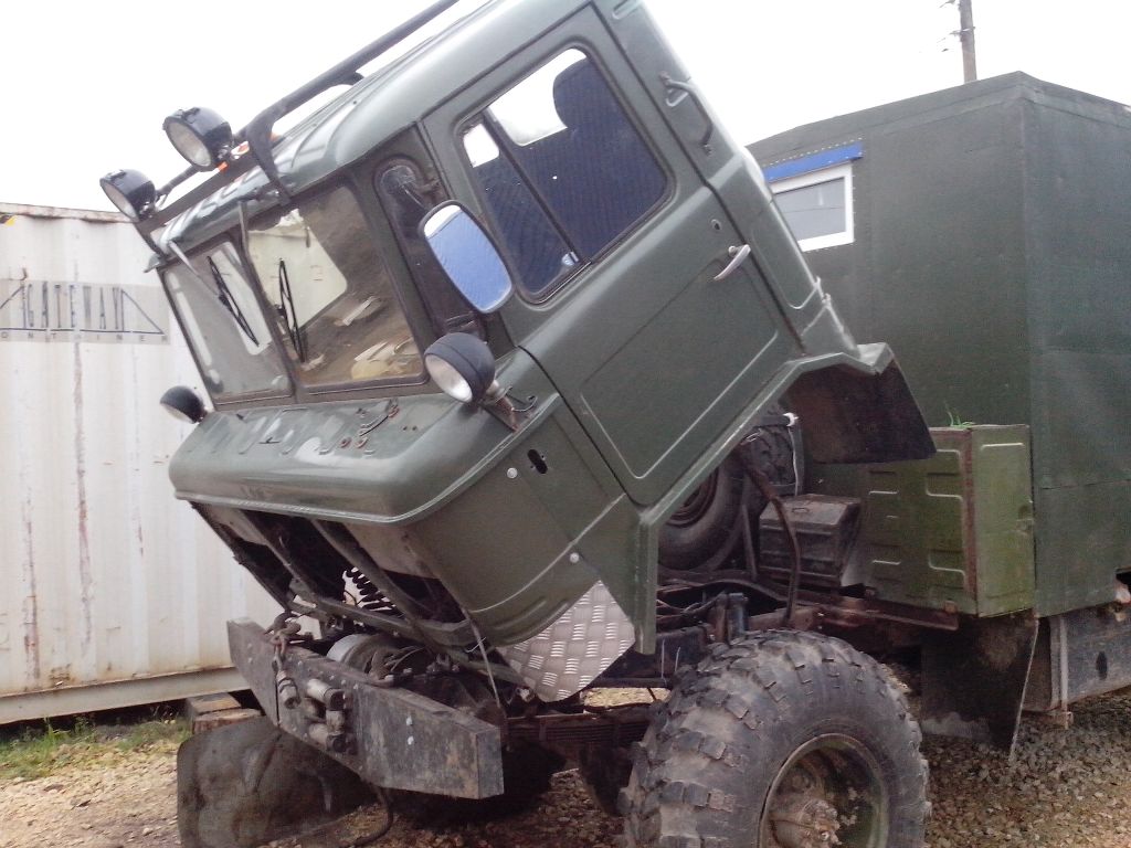

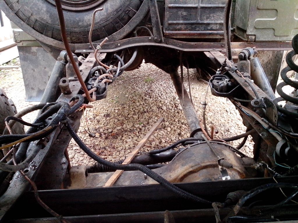

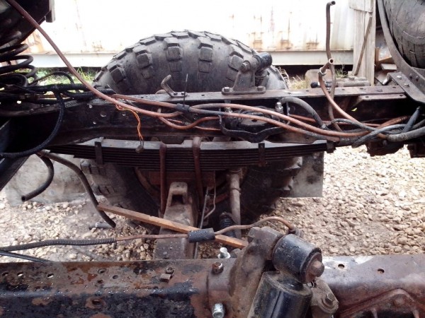

Re: Газ 66-01
Результат работы за сегодня
- Борисыч
- Сообщения: 838
- Откуда: Нарьян-Мар
Re: Газ 66-01
работать с двигателем будет намного удобнее, если снять передние колесья
в грузовых автосервисах Германии это первое, с чего начинается работа под кабиной.

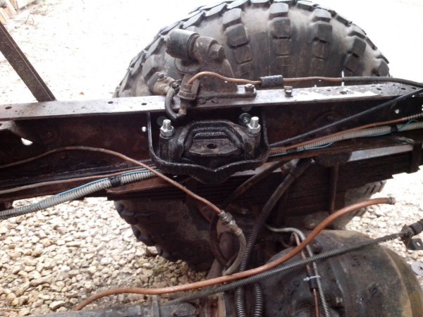

- WRANGLER
- Сообщения: 1514
Re: Газ 66-01
на твоем месте сразу бы поставил задние подушки от бычка.сам жалею что непоставил,вибрацыю подушки 130 негасят!

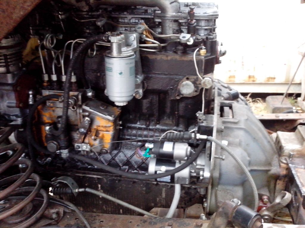

- Вадим152
- Сообщения: 72
Re: Газ 66-01
Д-243 достался даром просто. Кстати Макс а как по расходу у тебя выходит?
- Вадим152
- Сообщения: 72
Re: Газ 66-01
Это уже нормально у меня родной почти 50 жрал, а про лес уже и говорить нечего.

Re: Газ 66-01
Вот он и на месте

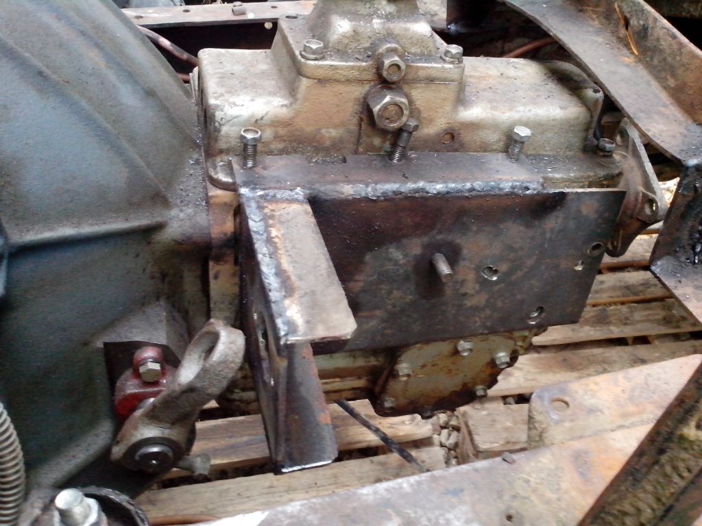

Re: Газ 66-01
Изготовил кронштейн под рычаги и цилиндр сцепления.
