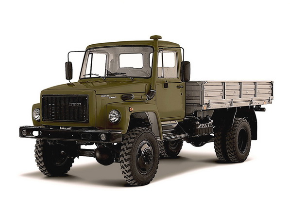

Симпатичные машинки получаются из 3307 в варианте 4х4, автору респект :? .. Если резину оставлять сзади двускатную, то как спереди обычные колеса поставить, проблема будет с их установкой? Мне бы сейчас по моему роду деятельности больше вот такой "Земляк" подошел :? ..

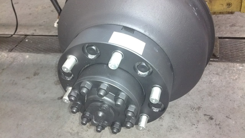

Мне вот интересно, что стали ставить между передними дисками и ступицами в новых версиях Земляка? Какие-то проставки? У первых колёса глубже были посажены и ступица торчала больше нежели сейчас.

Такой был первый вариант? Как на 66ом?

Ага, оно. Я когда дурковал и передок на 3307 прикладывал (даже прокатился), так вроде колёса вставали нормально. И у нас шишига тут была первая тогда самосвальная, обычные диски тоже стояли без проблем.

Вряд ли какие-то проставки :roll: .. Для серьезного завода, как-то не серьезно :? .. Может сами барабаны изменили, приливы сделали или что-нибудь типа того, что б диски при установке больше наружу вынести?

Может и так. Защупать бы где такого Земелю вживую. Когда искал себе дизеля чуть такую не купил. В Питере продавали. Чуть-чуть буквально не успел.

Кстати, по тем шнягам на барабанах Земляка. Я всё-таки нашел что это такое. Это проставки. Крепятся футорками на штатное место к ступице и имеют свои шпильки под последующую установку колеса.
Человек прямо на заводе сфотал, а так нигде и ничего не найти... Прям секретная разработка. ))
