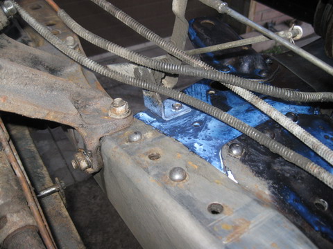

Может, кому пригодится. Если хочется на много лет. Как я делал для себя.
Снял все с рамы, кроме двигателя (как раз твой случай).
Смываем всю краску смывкой краски, все перепробовал, лучше всего POLI-R ABBEIZER (первая попавшаяся ссылка http://www.okeankrasok.ru/product/poli-r-abbeizer/). Есть один момент - чтобы смывка быстро не засыхала, добавить в нее прямо в новую банку до краев уайт-спирит, перемешать до однородного состояния . Промываем после удаления краски обязательно кипятком, чтобы смылся воск, который входит в состав смывки. Потом проходим по раме наждачкой, без фанатизма, чтобы снять рыхлую ржавчину.
Тщательно обезжириваем. Труднодоступные места обезжиривал насадкой к компрессору - банка с длинным носиком, распыл регулируется, получается обезжиривание под давлением.
Обрабатываем преобразователем ржавчины, WURTH, артикул 0893 110, жидкость, похожая на молоко. Преобразователь сжирает ржавчину и превращает ее в черную пленку, прочно сцепленную с металлом. Причем, ржавчина присутствует на, казалось бы, чистом металле. Есть тонкости нанесения, не указанные в инструкции, если нужно будет, объясню. Обезжиривать после преобразователя не нужно, только обеспыливать. Конечно, это в том случае, если все идет непрерывно, этап за этапом.
После этого, как обычно, грунтовка.
и покраска.
Вместо смывки краски лучше и во много раз быстрее пескоструй. Но у меня на тот момент не было возможности. Перед пескоструем раму тщательно промыть мойкой с едкой химией, хорошо ополоснуть. После пескоструйной обработки в том же порядке: тщательная продувка, обработка преобразователем (чернеет точно так же), можно не обезжиривать, (а если обезжиривать, то только краскопультом, все тряпки и салфетки "остаются" на поверхности), грунтовка, покраска.
Покраска красками "три в одном", "по ржавчине" и т.д., дает результат на короткое время - ржавчина вылезает снова. Антикоры Тектил, Динитрол и прочие, наносить нужно на новое или обработанное железо, иначе деньги на ветер, хотя держится лучше вышеуказанных красок, если нет мех. воздействия. На ржавчину, и то после удаления рыхлой, можно наносить свинцовый сурик, это еще лучше преобразователя, но найти его, да еще правильно приготовленный, проблема.
С Хамерайтом имею печальный опыт. После покраски даже почищенной поверхности все красиво. Но не надолго.
Мотор, коробку, раздатку красить нет смысла, они алюминиевые.
Мосты покрасил так же, как раму. Низ моста, как ни защищай, все равно оботрется. Если много ездить, заржаветь внизу не успевает, будет блестеть как... :lol: , а для верха и такой покраски достаточно.

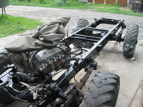

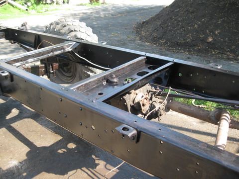

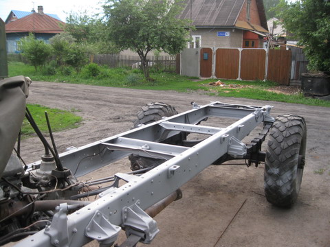

Скорее бы отпуск, а то так и не получается толком с машиной поработать.. Тут еще и заболеть умудрился надолго.. Пока что раму ободрал и покрасил. Трансмиссию и всякую узловую мелочь разобрал, снял и утащил в гараж для ревизии и пескоструя с покраской. Выдернул передний мост и вкатил под новую раму..
[img]http://img716.imageshack.us/img716/8913/img201207011859210.th.jpg[/img]
