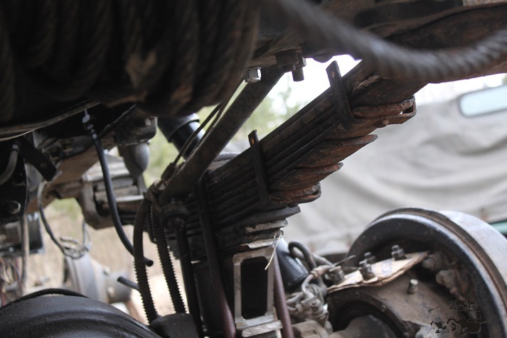

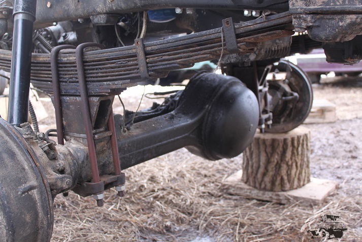

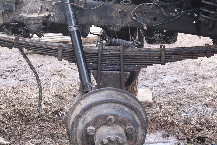

wanderer писал(а):[post]320646[/post] Ну, проставки кабина-рама
wanderer писал(а):[post]320647[/post] пока получились 6см

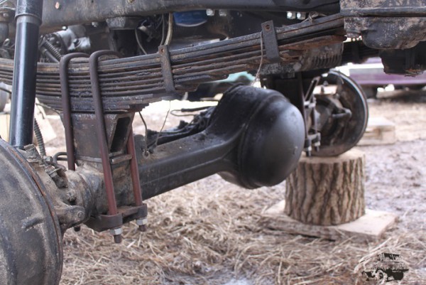

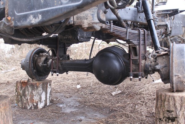

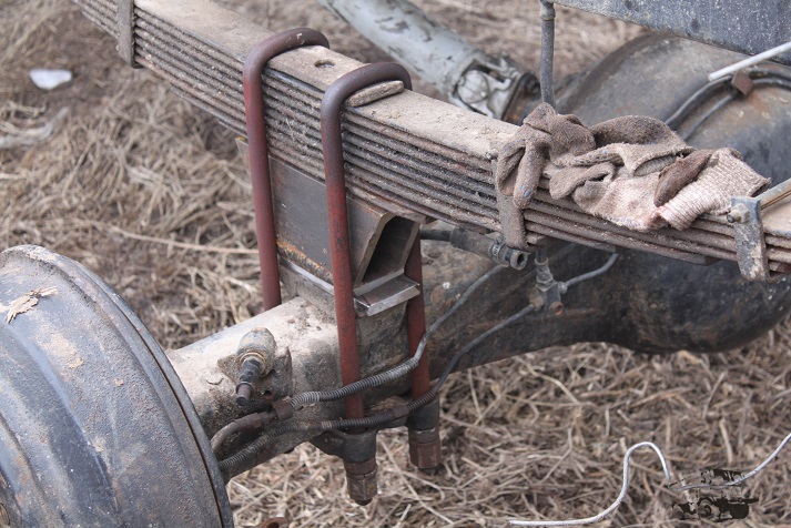

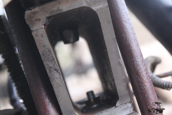

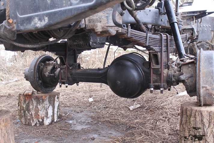

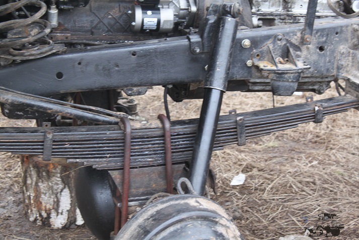

ну тогда мм 100 делай рессора-мост

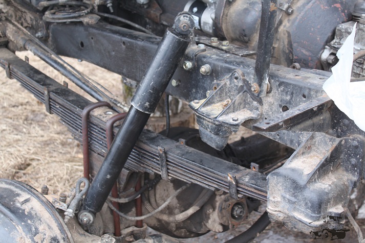

вот мои 110мм 8)
+79028416344,Дмитрий

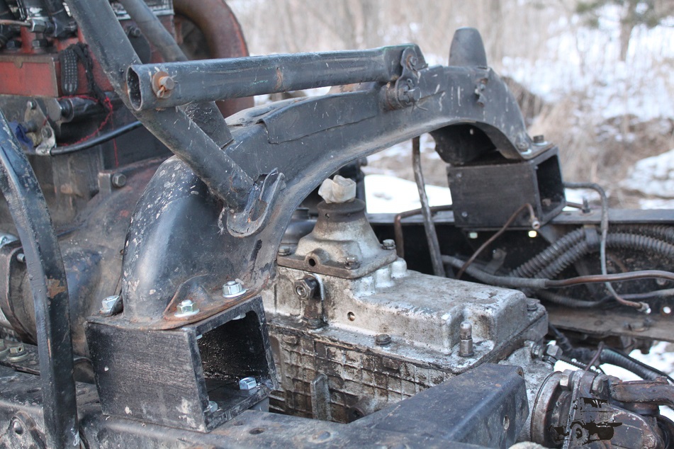

Сообщение Dmitriy7171 »

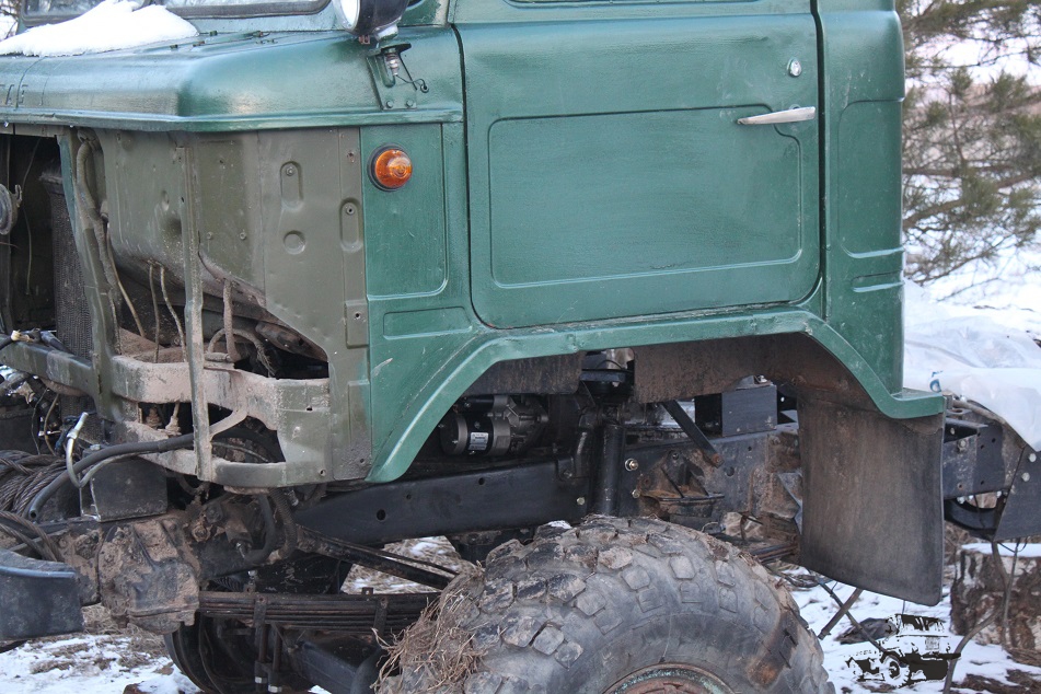

вот проставки кабины
тоже 110мм

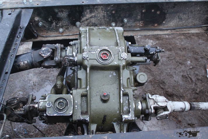

По раздатке... Зеркалить ее сложно, есть какие-нибудь подвохи???

wanderer писал(а):[post]320650[/post] По раздатке... Зеркалить ее сложно, есть какие-нибудь подвохи???
подвохов не замечено.все элементарно :D

wanderer писал(а):[post]320651[/post] Какое расстояние получилось мост масленный поддон???
не помню 22 или 25см,надо тему глянуть
проставки 110см+3 листа по 1см.итого лифт рессора мост 140см

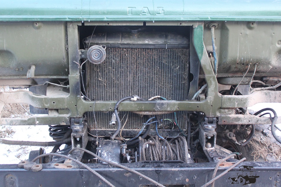

Еще есть задумка про заднюю лебедку с возможностью переброски трона на перед, как на камазе 4310. Что думаете по этому поводу???
