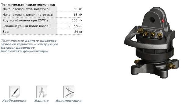

А греферная тебе подойдет дествительно с т-16. Единственно советовал бы в процессе подгонки его к манипулятору, сделать так, чтоб его можно было крутить, типа шплинт вынул крутанул в удобное положение, вставил на место. В идеале конечно ротатор бы, но штука не из дешовых.

Я его на крутящемся подвесе планирую крепить. Ротатор мне видится излишеством (пока что), можно и руками повернуть сколько надо, ведь ниоткуда слезать для этого не придётся - управление же внизу. А так ещё один распределитель, шланги... Не сейчас, во всяком случае.
Гидролиний, кстати, вообще-то было две изначально, и под ротатор и под навесное, но одну я пока снял а шланги от неё перекинул на тракторный распределитель, который сейчас управляет опорами (с него же самосвал и лебёдка). Тем самым освободил секцию основного распределителя под ковш.
MERIDIANIX
Сообщения: 1039
Поблагодарили: 93 раза
Re: грейфер
Сообщение MERIDIANIX »
Я незнаю как в России с ценами на ротаторы, я брал здесь на местной ротаторной фабрике, новый за 18тыс. на рубли. Вроде бы для такого сложного механизма не так дорого, хотя в Беларусии наверняка дешевле будет.

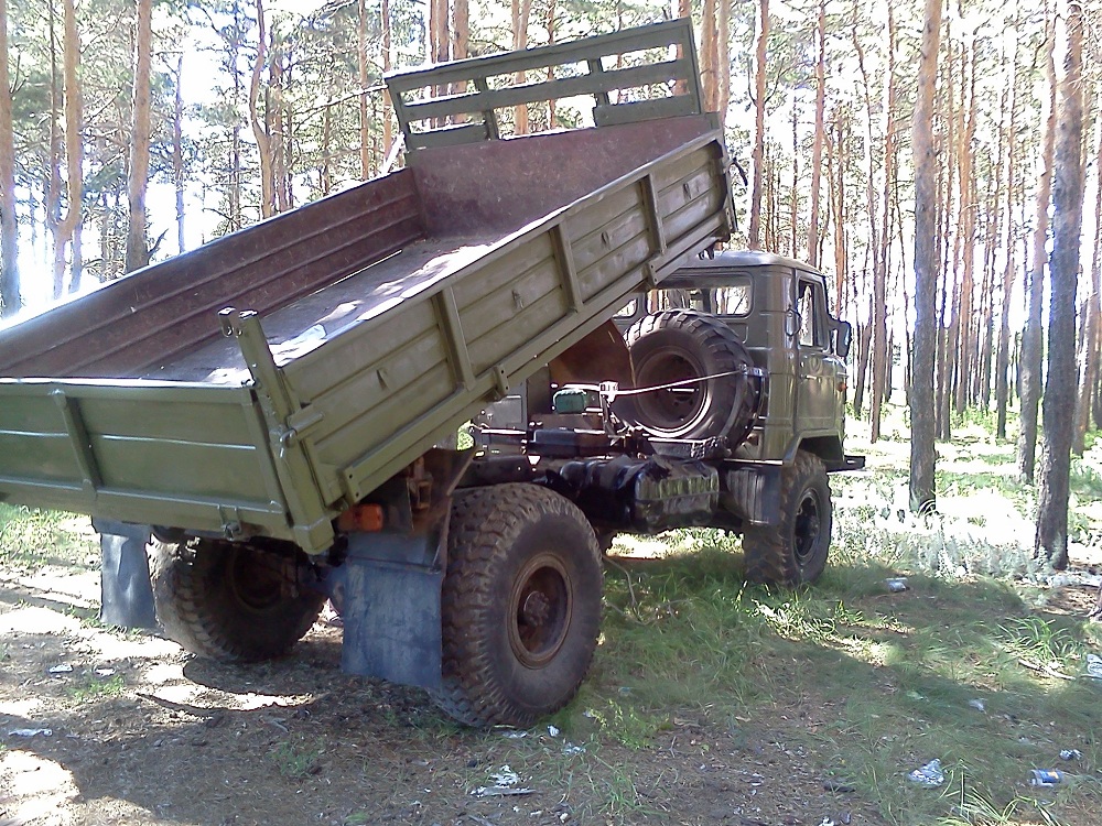

а на ковш с чего взял управление?
Сообщения: 3336
Благодарил (а): 27 раз
Поблагодарили: 267 раз
Re: грейфер
Опоры перекинул на распределитель Р80 (МТЗ) с противоположной стороны установки, там же подъём кузова и гидролебёдка, тем самым одну линию в родном распределителе и высвободил.
