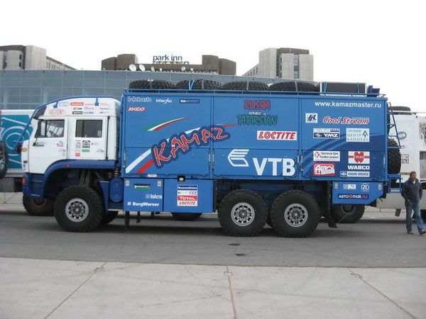

На фото двойная цельносварная полностью подъёмная.

comandor писал(а):А нет ли у кого вдруг фото Камаза 4х4 с кунгом и с двойной кабиной?
не 4 колеса, зато двойная кабина!
Alex34
- Сообщения: 106
- Зарегистрирован: 25 фев 2008, 15:16
- Модель: КАМАЗ
- Откуда: Волгоград
Re: Comandor - Камаз-4326 4х4
Самая органично смотрящаяся кабина из всех двойных
Вообще конечно кабина классная, ради такой и метр кунга пожертвовать не жалко
