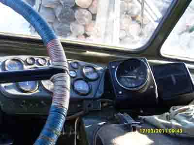

AlexanderN писал(а):Панель с тахометром готова к установке. Протаскиваю провода- сразу и другую дополнительную проводку, медленно получается.
Вид панели с обратной стороны:
http://meteapot.users.photofile.ru/phot ... 764823.jpg
Вид в машине
http://meteapot.users.photofile.ru/phot ... 764845.jpg
Панель кнопок ПАЗ, аварийка от классики, прикуриватель от классики, под прикуривателем силовой разъем под прикуриватель (с крышкой) от какой-то японки. Лампочки будут "перегрев масла", "задний ход" , вентилятор электрический (штатный сниму) "всегда включен" и "всегда выключен".
панель от чего?
что было штатно?
каталожный номер?
AlexanderN
Сообщения: 5389
Откуда: г.Москва
Re: Тахометр
Сообщение AlexanderN »
Lord Set писал(а):панель от чего?что было штатно?каталожный номер?
Панель- это кусок бакелитовой фанеры в девичестве. На том месте штатно была ровная поверхность с табличками-напоминалками. Каталожный номер AN004 - первые три варианта компоновки забракованы. И этот вроде не окончательный.

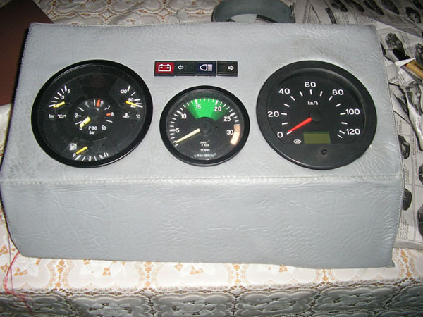

панель приборов
ok
Борис
Сообщения: 1571
Зарегистрирован: 06 май 2007, 17:33
Откуда: МО, Мытищи
Re: Тахометр
Сообщение Борис »
Афигеть! Слов нет!
А от чего приборы большого диаметра и где остальные лампочки (кроме 4 отдельно?)
Я думаю поставить указатель давления масла от 2106 (с лампочкой) и пустить новые провода (все равно старые оборвались)
виталян
Сообщения: 862
Откуда: бишкек
Поблагодарили: 16 раз
Re: Тахометр
Сообщение виталян »
перечисляю приборы с лево направо блок указателей и тахометр
от любого грузового мерседеса или буса типа 609 -817 с 1984 по 1998 г.
указатель скорости и одометр вроде как камаз как у нас называют "евро"
все приборы на 24 в. но прекрасно работают на 12 в.
спидометр электронный с функцией калибровки под разные редуктора
датчик спидометра прекрасно встаёт на место куда прикручивается
трос спидометра толко надо изготовить переходник привода с одной стороны квадрат
как на тросе а с другой лопатка как на датчике
а так по резьбе подходит указаель температуры работает в паре как с родным так и с газоновскими датчиками
указатель уровня топлива работает в паре с газелевским только их бывает 2варианта прямой и обратной зависимости
датчик давления масла камаз
по поводу малннького количества лампочек всё просто на левом приборе
есть лампа низкого давления в пневмо системе которая загорается от внутренних мех манометров
горит красный восклецательнвй знак
там есть сигнальный вывод вот на него через диоды можшо пдключить сколько хочеш аварийных датчиков
панель немножко в другом виде эксплуатировалась в течении 3х лет в этом году после установки нового двигателя
решил поставить тахометр
ok
