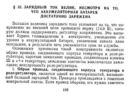

Пособие начинающему шоферу, страница 160 и далее. Лежит в файлах. И вообще полезная книжка.
Или плюсовой провод где-нибудь протерся и иногда задевает "массу".

Спасибо))) Насчет этого провода я уже предположил - тоже на выхах проверю))) А выхи уже завтра начнутся после работы... Блин... руки чешутся начать - аж жуть...
