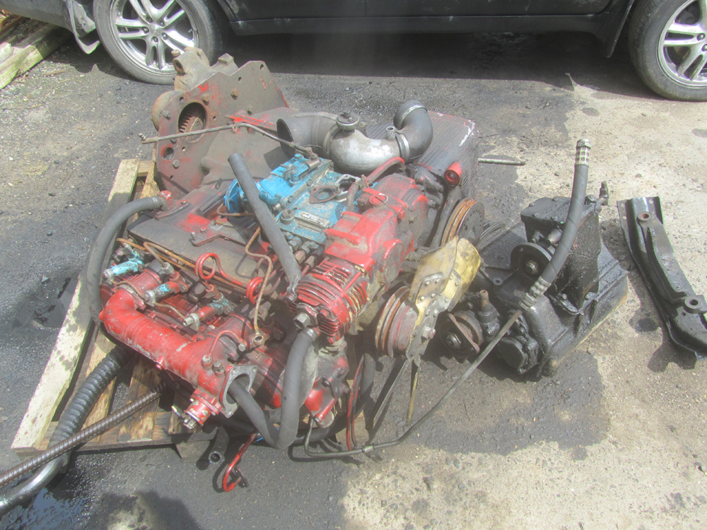

Такими мы их нашли утром...

Замена двигателя. Высвободившийся агрегат 245.12 с КПП (на первом фото слева) подлежит продаже... Нет маховика, турбины, некоторых трубок, подкачивающего насоса и т.д.
Сколько денег за него надо? Есть интерес по движку.

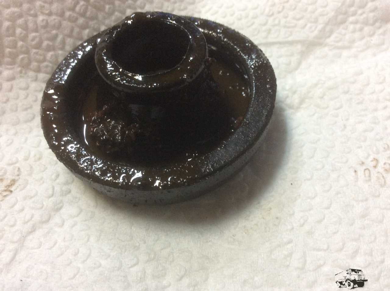

Ко всему этому интересная ситуация произошла с одной из топливных трубок, отвалился кусок пайки. В итоге трубку оказалось проще найти на разборке, чем в магазине. Следующая поездка на площадку закончилась потерей тормозов. Что не удивительно. Грязи в цилиндрах скопилось наверно с 88 года. Теперь ждут остальные колёса.
