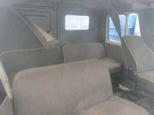

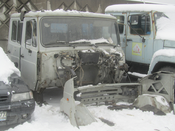

Сегодня приехала сдвоенная кабина от Бычка. Места в ней, как у меня на кухне... :D Сделаем салон-трансформер для комфортного отдыха.

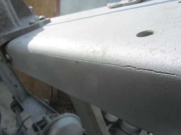

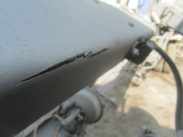

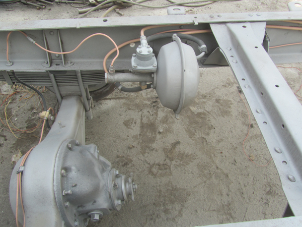

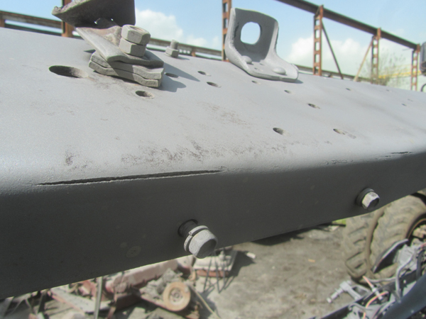

Есть две новости... :D Хорошая: шасси наконец-то отпескоструили. Ушла тонна песка и уйма времени. Плохая: на раме обнаружились многочисленные трещины. Некоторые - сквозные напросвет. Если уж не везет с рамами, то не везет...

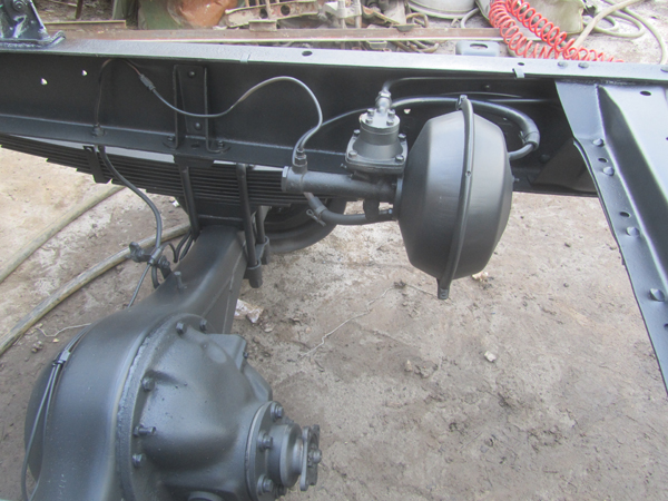

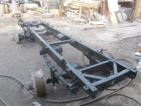

Чтобы долго не расстраивать счастливого обладателя "специального автомобиля", могу доложить, что лечение прошло успешно :D и рама готова к дальнейшей сборке. На покраску рамы с мостами в 2 слоя необходимо 4 кг краски. А пока заморочились переборкой КПП.

А в каких местах рама так полопалась? У креплений рессор и поперечин?

В произвольных местах и все на одном лонжероне. Прослеживается брак при штамповке...

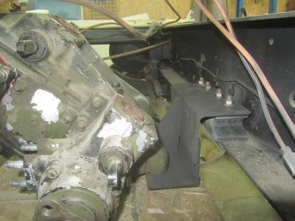

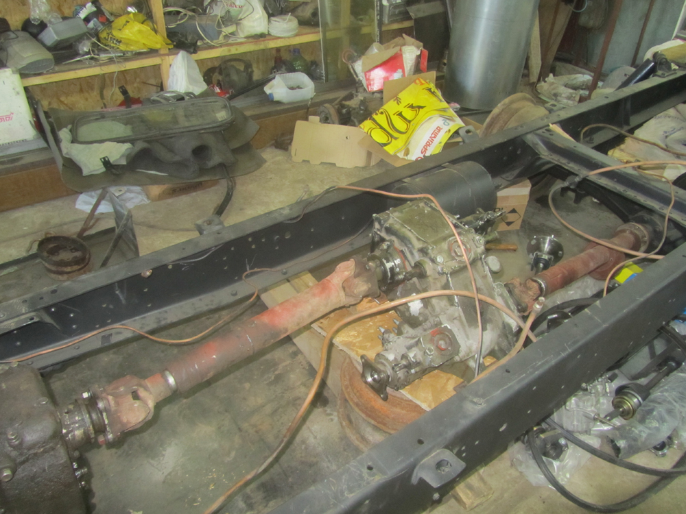

Раздатка заняла свое место. Промежуточный и задний карданы оригинальные. Передний надо укоротить на 100 мм. Агрегат выступает ниже рамы на 50 мм, что значительно меньше, чем оригинал.

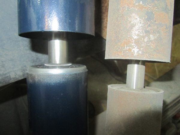

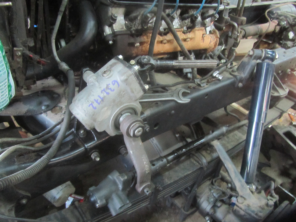

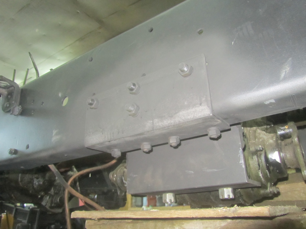

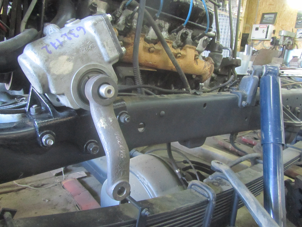

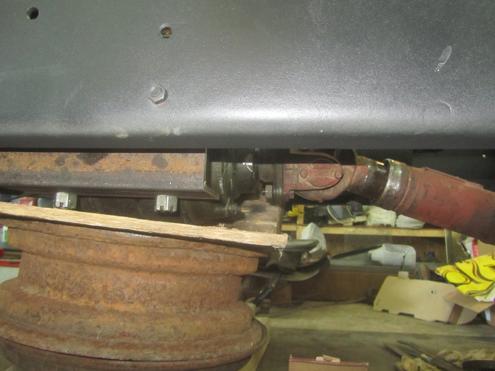

Все-таки пришлось установить раздатку пониже из-за кардана на заднюю лебедку, который никак не обходил поперечину рамы. Для подвески РК использованы подушки кркпления кабины Бычка, чтобы оправдать название автомобиля :D .
Рулевой механизм от Газели. Тяга укороченная от шиши. Рулевой вал от 3307. Амортизаторы от ЗиЛ. Кстати, по ходу и длине амортизаторы аналогичны Садко. Только у зиловских шток имеет больший диаметр.
Такой вот конструктор для взрослых... :D

Вспомнил про кронштейны рулевого редуктора - на работе 2 Газели полноприводные, у обоих лопнули.
Re: специальный автомобиль на базе ГАЗ 66
Ось вращения сошки рулевого редуктора осталась на том же месте что и у 66?
Сообщения: 3154
Поблагодарили: 51 раз
Борисыч писал(а):Вспомнил про кронштейны рулевого редуктора - на работе 2 Газели полноприводные, у обоих лопнули.
Я в прошлом году тоже с лопнутым кронштейном Садко дизельного купил. Выкинул всю эту хрень прочь и поставил зиловский гур.
Странник
Сообщения: 2100
Откуда: Москва, ЮЗАО
Сообщение Странник »
Монах80 писал(а):Ось вращения сошки рулевого редуктора осталась на том же месте что и у 66?
Нет. Сместилась назад сантиметров на двадцать.
У меня на Садко только открутился рулевой редуктор от кронштейна. Если бы так и ездил, то кронштейн и лопнул бы... Если же будет замечен косяк в качестве металла, то мы без проблем изготовим самодельные кронштейны на все авто подобной конструкции. Считаю правильной такую конструкцию, где усилие поворота передается только на мосту - между чулком и кулаком. В зиловском варианте усилие будет между рамой и мостом. Это приводит к лишним нагрузкам и люфтам в лишних узлах. Это не подходит для туристического автомобиля. Для монстросамосвала - да! :D

мы меняли шпильки на сошку, и делали проставку охватывающую кулак, еще ее приварили к сошке. Со стандартными шпильками велика вероятность прощай молодость.
ogustus
Сообщения: 790
Откуда: Иркутск
Сообщение ogustus »
люфтов не замечено вообще практически
А почему тягу не меняли на садкошную?
Странник
Сообщения: 2100
Она денег стоит... а шишина уже была. Проще было укоротить имеющуюся.
Странник писал(а):Она денег стоит... а шишина уже была. Проще было укоротить имеющуюся.
Не боишься что колесо в клапан упрется?
