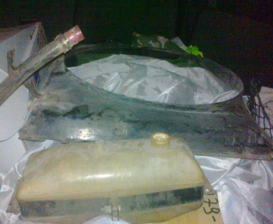

хорошо, на диффузоре два уголка но железного пояска по моему нет, бачок тоже ароле нормаоьный

Эдуард100
Сообщения: 2746
Откуда: г.Воронеж
Re: Перебираю двигатель под ПАЗколено и 92-й. Вопросы
Сообщение Эдуард100 »
похоже, что расширительный бачок не влезет. Что-то уж очень гиморно получается, а думал, за день управлюсь.
Изображение[/quote]
Бачок становиться без проблем не переживай
