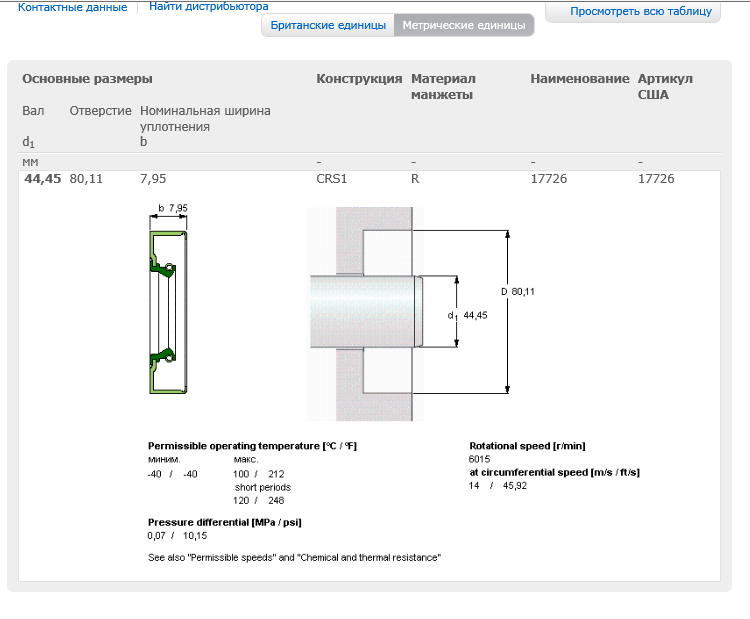

Получил от поставщика (официальный диллер SKF в России) счёт на поставку под заказ сальника SKF 17726 (аналог) сальника 51-2401034-А3 установленного в задних цапфах 66 и БРДМ.
Цена при партии 100шт. 753р/шт. При этом цена отечественного сальника 80р/шт.
Если соберётся достаточное количество желающих приобрести указанный продукт, то буду морочаться с заказом.
Поставка 9-11 недель. Предоплата 100%.

Обращаю Ваше внимание, на тот факт, что размер сальника +11 соток, а размер отверстия под сальник в цапфе +9 соток.
Так, что будет сидеть плотно. (как бы не пришлось ещё цапфу пропылить)
Что скажете, специалисты?
