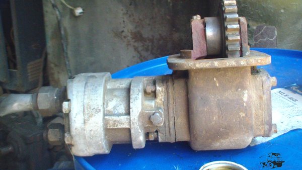

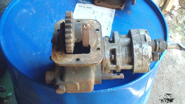

Есть вот такой агрегат,думаю он от зиловской кпп,могу уточнить размер.
Насос нш-40.
