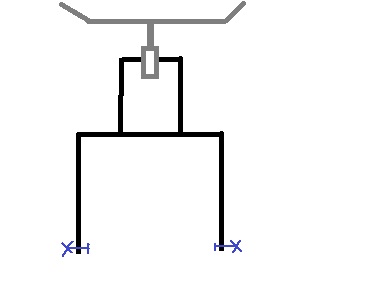

начал варить жесткую сцепку...
Т.к. люблю ездить в канале дальнобойщиков, то переставляю оборудование на 66. Как окажется не зря...
Сестра двоюродная помогает!
В школе учился плохо, поэтому сварил какую-то хрень...
Вечером стартанул... Еду привыкаю к 66, наслаждаюсь... Через 100км замечаю что паджеру как-то странно телипает сзади... Елки-палки... Сцепка развалилась... Хорошо, что страховочный трос повесил... Время 2 ночи, съезжаю поочереди в поле и пытаюсь придумать как поехать дальше... Пытался собрать на болтах... Снял бампер с паджеры, прикладывал швелеры и так и сяк... Сжег инвертор дрелью и понял пора спать.
С утра на паджере добрался до близлежащего нас пункта и нашел где есть сварка... Чувак долго "материл" меня что я варить не умею и типа нехрен было браться... Я молча выслушал заплатил и ушел...
Вернулся к 66 сцепился, но страховочный трос не стал цеплять, т.к. он по асфальту болтался и чуть потерся, жалко стало(идиот)... Снова еду и наслаждаюсь... ДПСы останавливают одни отпускают, другие пытаются содрать денег за то что якобы должна быть категория Е... Но все же отпускают...

а дело не в серьезности, и не кривых руках сварщика (двух) а в неправильной конструкции первой сцепки
Вы посмотрите как она сделана:
Жесткое соединение с проушиной но не кольцом, а куском профиля, с достаточно большим плечём, обилие прямых углов, маленькие откосы для 2000 кг на таком плече, а точней полное их отсудствие.
Вместо поворота вдоль оси в точке крепления возникал ломающий момент, с двумя тоннами на хвосте (плюс инерция, плюс трение качения) так что все нормально, так было задумано.

Хотел изобрести универсальную... но матчасть хромает...

У меня на работе была универсальная сцепка,а к пазику она не подходила, шеф озадачил сварщика сварить пазовскую
когда изделие было готово решили опробовать прицепили поехали первые сто метров всё было строго по плану едем радуемся автобус следовал строго за моим камазом выезжаем на большую дорогу поворот девяносто градусов и тут что то счёлнуло в зеркало глядь а мой пазик уже едет ни за мной,а по своему курсу прям в кусты
