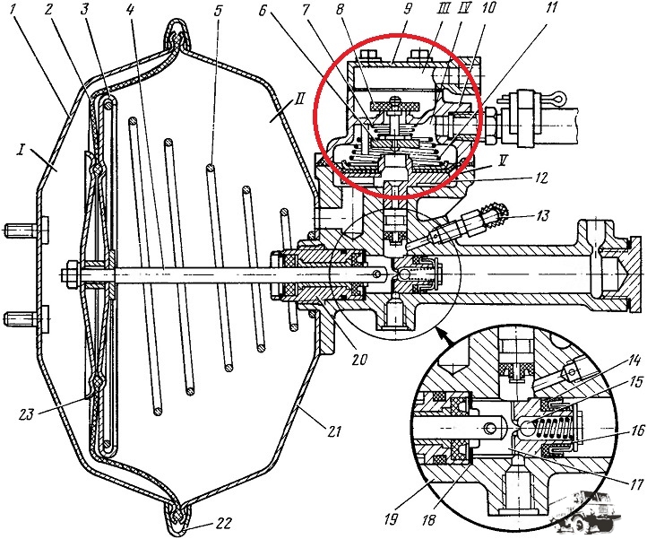

[ref]Mbarkovsky[/ref], возможно всё в этом клапане.
Когда достигается предельное значение вакуума, приоткрывается клапан на "всос из вне". Ну или шайба №8 немного пропускает.
Но это не точно :D

Илья. писал(а):[post]393545[/post] Когда достигается предельное значение вакуума, приоткрывается клапан на "всос из вне"
Наверное так и есть. Иначе не будет растормаживаться после отпускания педали я думаю.

Когда достигается предельное значение вакуума оно сохраняется, если бы что то приоткрывалось, нарушался бы состав смеси, как при выдавленных прокладках под плитой.

tuk писал(а):[post]393553[/post] Когда достигается предельное значение вакуума оно сохраняется, если бы что то приоткрывалось, нарушался бы состав смеси, как при выдавленных прокладках под плитой.
Видимо разряжение тоже не бесконечно в коллекторе.
Надо на самом деле поизучать вопрос этот будет...
У меня пока нет мыслей. Имею три усилителя. Один из магаза. Два на машине стоят меньше года. Все три ведут себя одинаково. Х.з. что думать...
