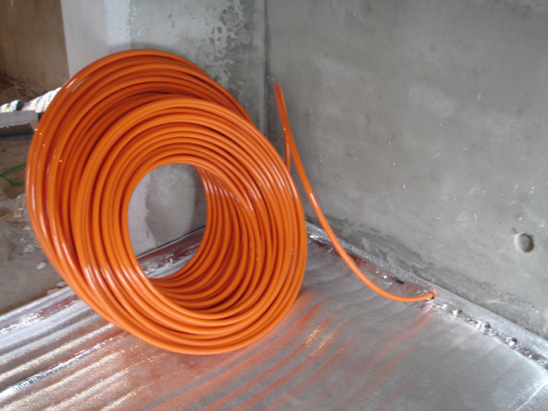

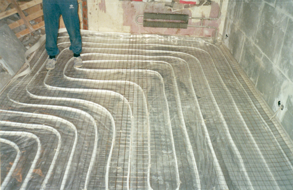

теплые полы на трубках это очень правильно
есть успешно работающие проекты где радиаторов отопления в помещениях совсем нету, все тепло через пол - площади пола всегда на это хватит..
теплые полы с трубками ( а не с кабелем) еще хороши вот чем.
1) электробезопасность (особенно в бане) в случае разрушения элементов конструкции( трещины в полу) ,трубки с теплоносителем безопаснее чем кабель ..
в случае с неисправным кабелем( обрыв нуля) на мокром полу при перешагивании через порог теоретически можно получить 220 "между ног" (но скорее узо выбьет), а если трубка лопнет попасть под напряжение гораздо сложнее. и трещина для того чтобу трубка лопнула нужна гораздо больше. если мыслить не на год-два а лет на 20-50 вперед то безопаснее на трубках.
имхо
2) стабильность температуры по площади.
в случае с кабелем если место с термодатчиком чем то накрыто( упавшим полотенцем ) то остальной пол пол будет холодноват, а если наоборот накрыты другие места то они будут горячее чем надо. при заливке кабеля в толстый слой бетона это не страшно а на деревянной основе это может быть не очень правильно..
примеры :
1)трубки...был в гостях на новый год, сам видел большой зал более 100квм, три стены окна от потолка до пола, потолки 4 метра. тепло зимой без батарей, на теплом полу присоединенном к отоплению дома . пол 50%дерево 50% камень
2)кабель... друг сделал отопление на застекленной лоджии. чтобы не мудрить с нагревателями он на стенку под окнами приладил кабель
электрического теплого пола и прикрыл его декоративной панелью чтоб ничего к кабелю не прикасалось и чтоб воздух проходил , при включении начинает пахнуть гарью, на кабеле обгорает пыль.
имхо
примеры :
