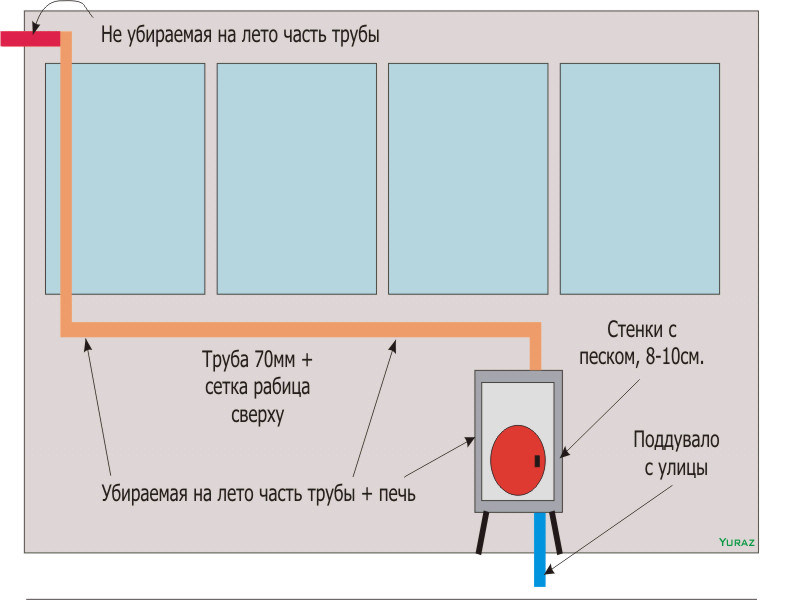

Сообщение Yuraz »
Себе в авто хочу вот такую систему замутить. Имею опыт экспл. буржуйки. Недостатки класической схемы, где труба в крышу, и голые стенки - это быстрый прогар, и быстрое остывание. Тут же большая труба - от неё весь жар отдаётся салону, сокращается отдача тепла улице, мгновенное отопление салона. А насыпь песка в печь - после прогара долго не даст остынуть печи.
Так то бы - ну и пусть быстро прогарает, дров жалко что ли... но обидно когда ночью от холода приходится подскакивать и кочегарить опять печь. А тут хоть на 4 часа но будет отдавать она тепло. И мгновенно от трубы отдавать тепло.
Система съемная. На лето убирается. Песок должен легко ссыпаться.
Делают не только из балонов конечно, а на вторчермете можно найти трубы с толстыми стенками... Хоть спецы и говорят, надо котловую сталь и т.п... помоему (в нашем случае) можно из любой стали которая доступна. Лишь бы толстая, не менее 4мм. А то покоробит конструкцию. Моя эксплуатируемая печь, сваренная из листа 4-5мм, уже 20 лет топится на ура, немного середина деформирована после первых топок - что и не удивительно, середина при обычной топке всегда до красна нагревается!!! Это видно, если в темноте. Кстати, стенки балона наверное тонки будут, и печь поведет. Но может и ошибаюсь.
Диаметр трубы 70мм - вполне отправдан. Я не помню сколько у меня на "домашней" буржуйке, 73, 76... но где то так... 10см точно смысла нет... Даже при топке древесиной с корой, ветками ещё и влажными - дым уходит отлично, правда если дверцу откроешь, дым повалит в дверцу. Главное подддувало с улицы сделать, о чем тут писалось.
Re: Печь из газового балона.
Чет меня сомнения берут, а не слишком длинный горизонтальный участок трубы? Растапливать дымно будет...
Yuraz
Сообщения: 1990
Откуда: Киров (Вятка)
Сообщение Yuraz »
у меня буржуйка в домике (не в машине) - с вертикальной такой трубой, длина метра 4, сразу вверх, дискомфорта нет, если только не накидать влажных дров, и они потухнут, то тут будет много дыма... тут можно тягу увеличить, исключить последний угол, но надо вверх выводить трубу. Тянуть будет 100%, тем более если поддувало с улицы.
В буржуйках все тепло в трубу и улетает, а тут хоть сразу отдаваться салону будет.
