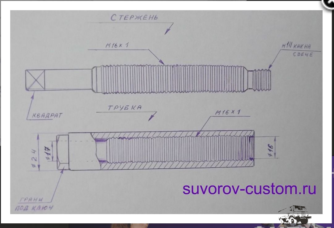

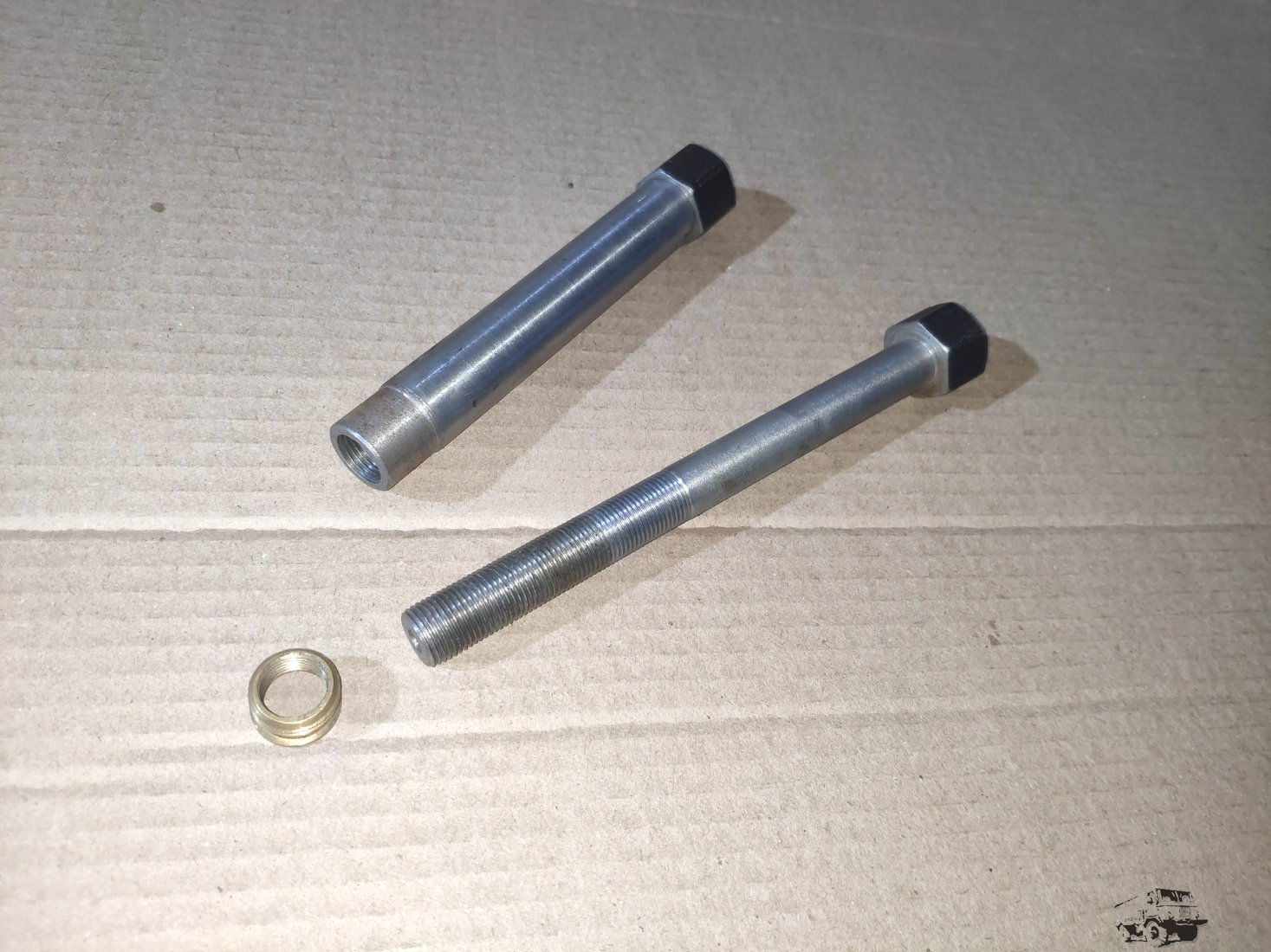

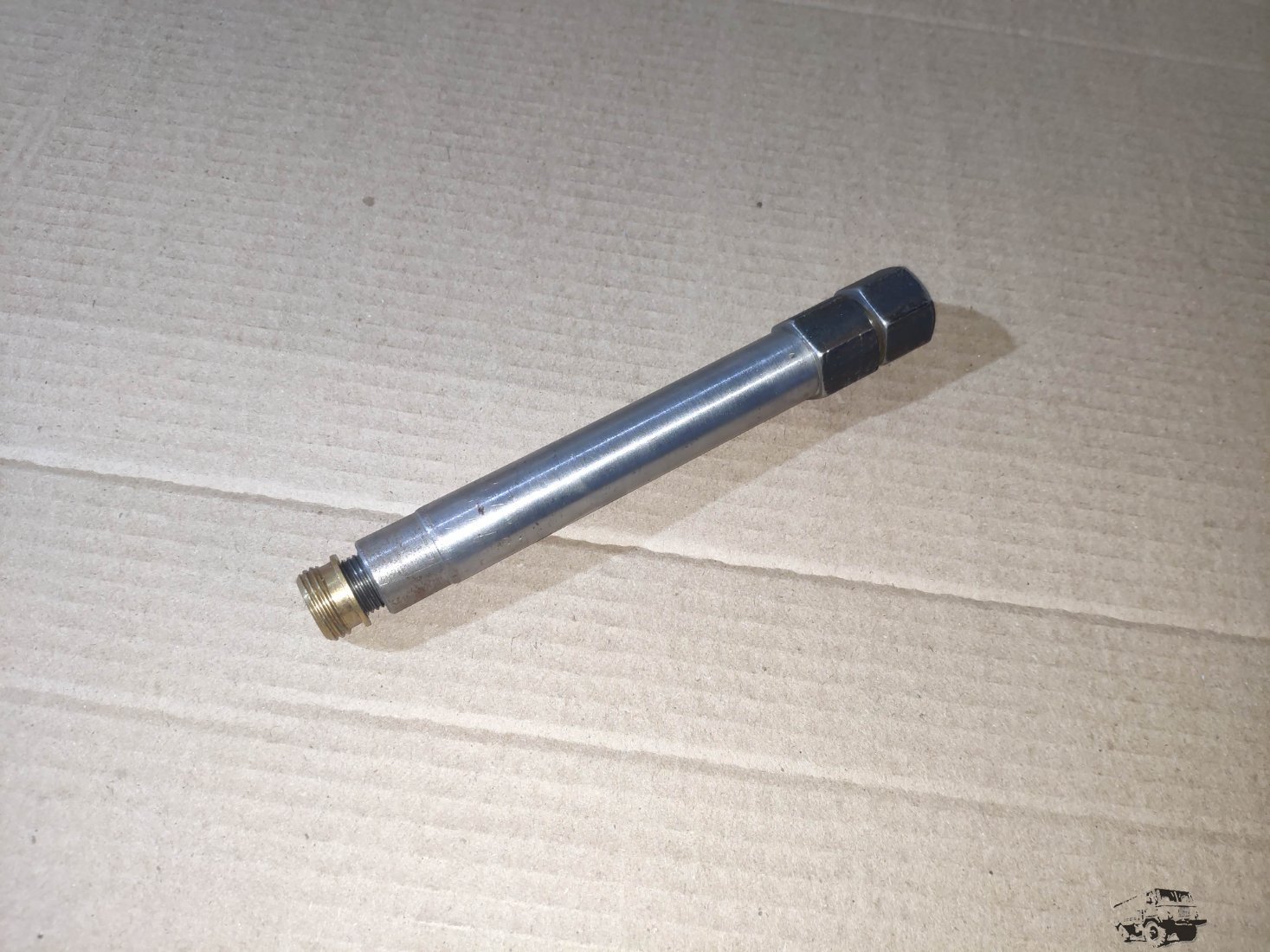

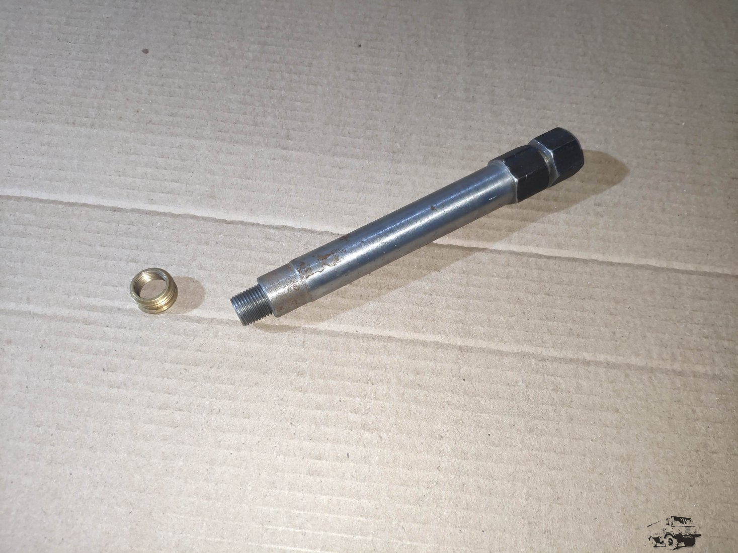

Nordlicht писал(а):[post]424247[/post] Технически есть приспособы с помощью которых можно нарезать резьбу туды/сюды соосно?
Где-то здесь на форуме описывалось подробно, как сделать весь процесс, изготовление спецключа с чертежами, для закручивания вёртыша под свечу. Себе делал такой ключ с железными - вёртышами, испробовал на мотоцикле Юпитер, понравилось я бы даже сказал очень.
- Евгений_НСК
- Сообщения: 1780
- Благодарил (а): 1137 раз
- Поблагодарили: 312 раз
Замена направляющих втулок клапана.
Я собирался ответить в теме, но забыл. Исправляюсь.
Мое приспособление и чертеж, когда-то сохраненный из интернета:
