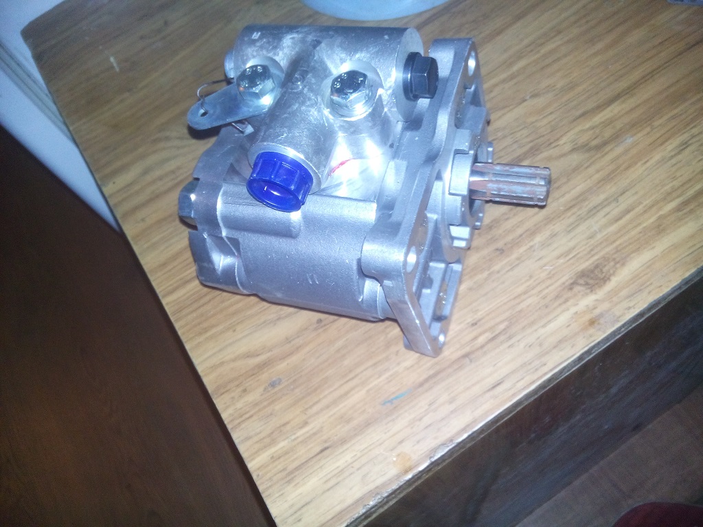

Прикупил
насос гидроусилителя с клапаном

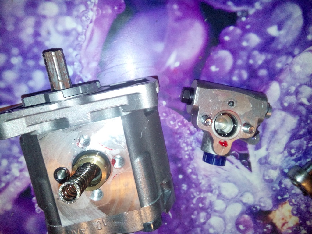

Сообщение костя27 »
и разобрал

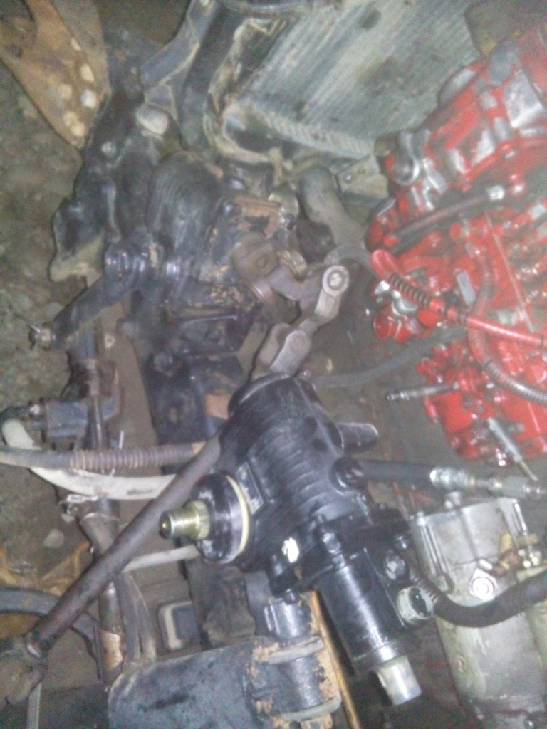

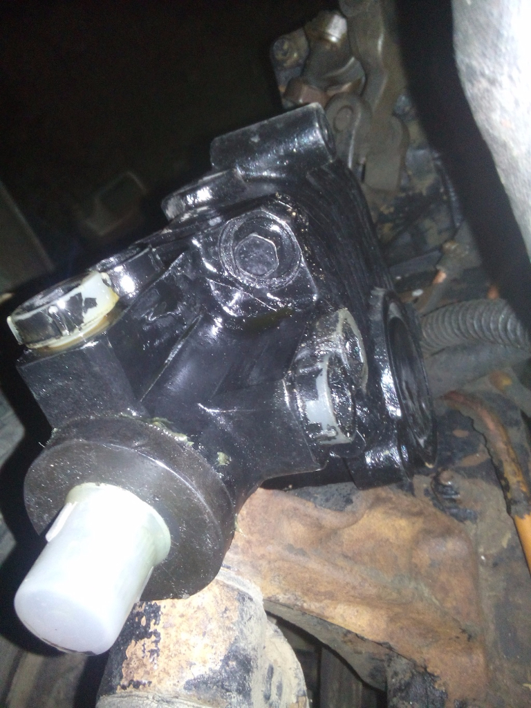

Так же прикупил рулевой редуктор с золотником. Кто знает как его подсоединять? Какая схема гидросистемы?
костя
Сообщения: 310
Зарегистрирован: 12 окт 2005, 17:13
Откуда: КРАСНОЯРСК
Re: Вопрос по насосу НШ10 на гидроусилитель
Сообщение костя »
Там где 2 отверстия одинаковые по диаметру это лево право, там где 2 разного диаметра - там подача и обратка.
костя27
Сообщения: 616
Откуда: Туапсе
Сообщение костя27 »
Большого диаметра я так понимаю обратка? Эксплуатировали эту рулевую, как она в работе?
