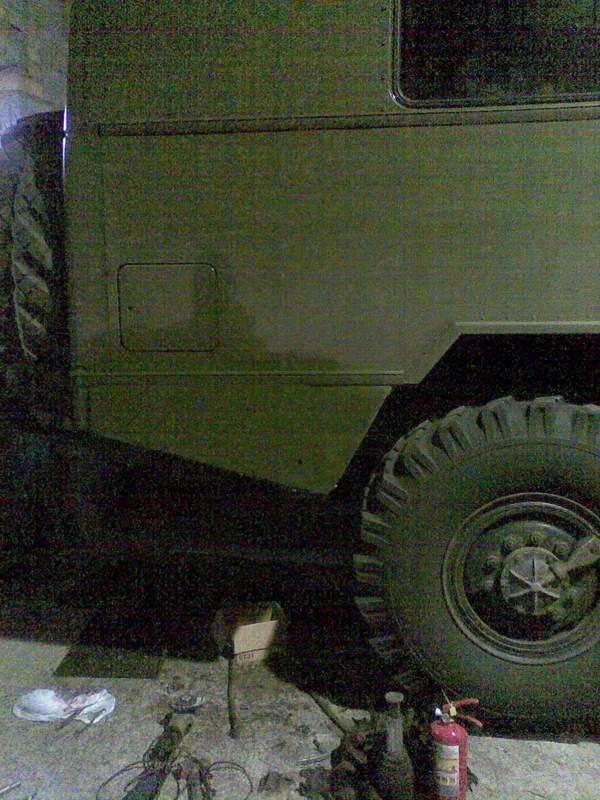

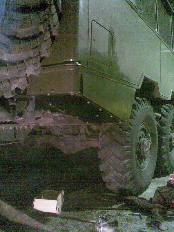

Ящики уже начал переделывать после замятия правого.

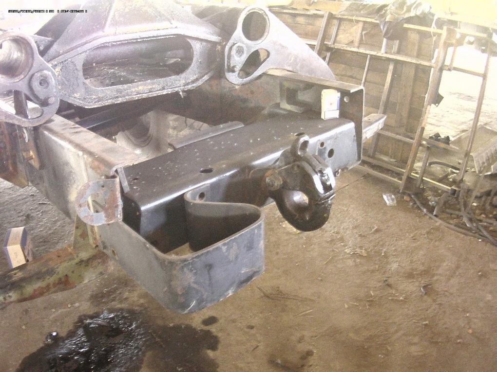

у меня вставка от 375го, перед фаркопом есть отверстия под боковые ролики и скалку

От 375 поперечина уже что ли? А результат хороший получился!
дальнобойщик-авто
Сообщения: 113
Зарегистрирован: 05 май 2012, 22:34
Откуда: Снежинск
Re: Лебёдка 4320
Сообщение дальнобойщик-авто »
раму на своём сзади наращивал приросток взял от 375го, там на заводе наращивали я себе переставил 70 сантиметров вставка

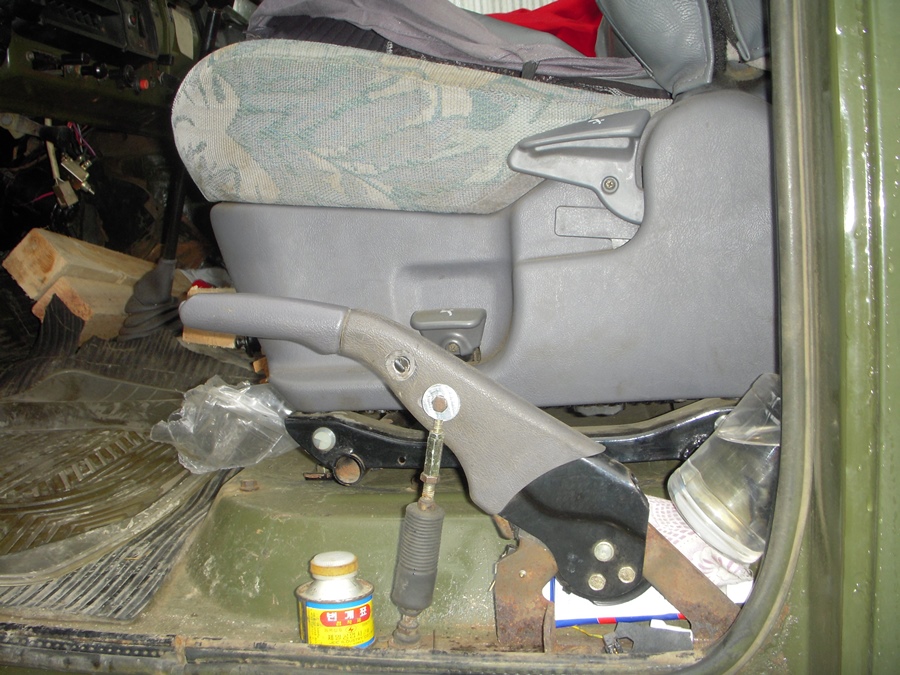

Установил свою лебедку.долго возился с пневмо включением, оно у меня судя по конструкции может и заводское но очень древнее, разобрал и собрал все это не по разу но пневмо так и не заработало. решил пробовать механику, но не с рычагом и тягами а рычажком и тросиком. взял рычаг включения ручного тормоза от микроавтобуса Мицубиси Делика и тросик от ручника с грузовика Исудцу Эльф (тросик протянут в жестком корпусе и на концах с обоих сторон он зажат в металлической втулке длиной 20-25 см). Удобство тросика в том что его длина не главное, можно обернуть вокруг рамы, вся суть в металлеских кончиках. установил рычаг, просверлил дырку, промахнулся, плохо включало, просверлил еще одну, снова промах, просверлил третью- в яблочко (особо не переживал рычаг еще есть)! теперь что бы включить лебедку нужно лишь потянуть на себя ручник, что бы выключить опустить рычаг. проверил все работает.

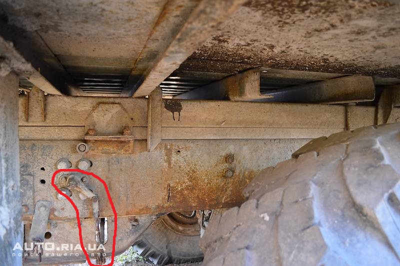

Приветствую всех. Сейчас занят подключением штатной лебедки,отсутствует рычаг управления лебедкой(фото).Из руководства не могу понять,для чего он нужен.Для включения? Ком и все остальное присутствует и подключено,в кабине есть рычаг кома и тумблер на панели.
Урал 4320,Газ 66.

Если не ошибаюсь ,это рычаг для свободного разматывания барабана ,отключение муфты привода барабана.

Старина писал(а):Если не ошибаюсь ,это рычаг для свободного разматывания барабана ,отключение муфты привода барабана.
Т.е. он для переключения ручной/авто размотки троса?Его наличие не принципиально?

Да рычаг для ручной и авто намотки\размотки. Я тоже мудрил с этим рычагом долго, потом понял, что то что крепиться к раме, не очень важно и решил отсоединить, оставив только ту часть рычага, которая крепится непосредственно на вал выходящий из самой лебедки. если оставишь все как с завода, то необходим будет еще и накидной ключ не помню насколько (24 или 27) чтобы всю эту конструкцию включать. если конечно все на месте (у меня было гнутое), то пусть остается!

ЛЁЛЕК писал(а):Да рычаг для ручной и авто намотки\размотки. Я тоже мудрил с этим рычагом долго, потом понял, что то что крепиться к раме, не очень важно и решил отсоединить, оставив только ту часть рычага, которая крепится непосредственно на вал выходящий из самой лебедки. если оставишь все как с завода, то необходим будет еще и накидной ключ не помню насколько (24 или 27) чтобы всю эту конструкцию включать. если конечно все на месте (у меня было гнутое), то пусть остается!
Приветствую.В руководстве сказано ключ там на 30.У меня только вал который из лебедки выходит и есть,больше ничего.Оставить так?
