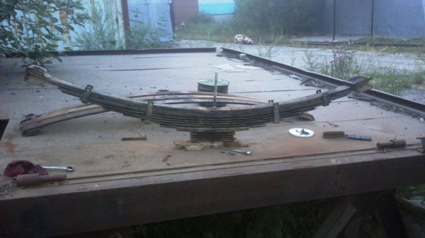

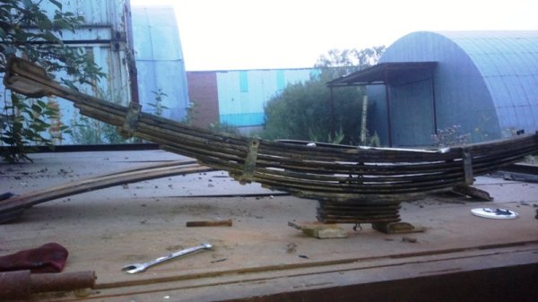

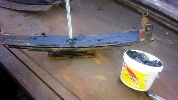

Лифт ШИШИГи + переборка рессор.
- AlexiS
- Сообщения: 1008
Re: Лифт ШИШИГи + переборка рессор.
Приподнял сзади примерно на 6-7 см. Ну и еще за счет того что пачка больше- рессоры жестче, проседает меньше.

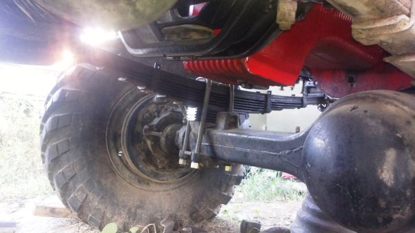

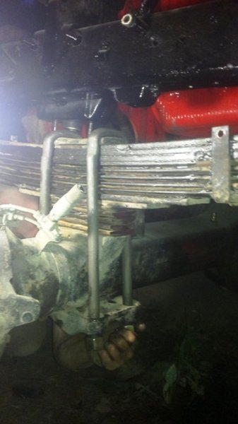

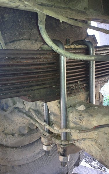

Стремянки от ПАЗа встали как родные!
Рессоры тоже на месте. Амортизаторы еще не покупал, да и не определился какие лучше брать.
На фото видно как было и как стало
Арочная резина входит как по маслу!

AlexiS писал(а):Стремянки от ПАЗа встали как родные!
Длину не подскажешь точную? Ошэнама надо. ))
- AlexiS
- Сообщения: 1008
Конечно!
расстояние от конца резьбы до изгиба (полезная длина).
От ПАЗа - 37см
От ГАЗ53 - 44-45см
От ШИШИГи - не знаю ))
От ПАЗа - 37см
От ГАЗ53 - 44-45см
У меня со стремянками случилась следующая история. вначале купил от ПАЗ (брал в магазине) померил для лифта 6 см длины хватало, стал искать где подешевле, нашёл контору которая торгует рессорами, стремянками, дисками. у них дешевле оказалось но стремянки были чуть длиннее, взял. В процессе работы добавил один лист от газели и вот магазинной стало не хватать. В ту контору ломало ехать но в ближайших магазинах все были как первая, короткие. Пришлось ехать. Отличие кроме длины: та которая из магазина сверху сплющенная из конторы просто пруток + гайки.Хотя везде говорили что от ПАЗа.
ГАЗ 66-40 турбодизель 8 351 900 8170 Александр.
- AlexiS
- Сообщения: 1008
Да, я тоже замечал, что длина зависит от того где сделаны рессоры.
Те что заводские или близкие к ним - сверху сплющенные и резьба имеет мелкий шаг.

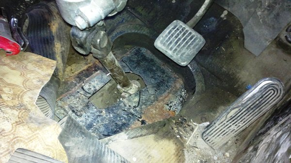

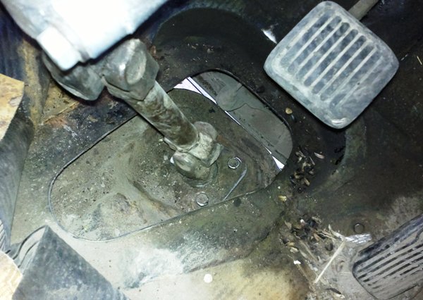

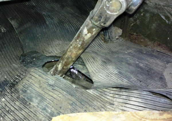

А когда кабину лифтовал, как рулевое уплотнял между редуктором и полом кабины? Если можно то сфоткай. Заранее спасибо
- AlexiS
- Сообщения: 1008
Пока что ничего не сделал. Думаю закрыть транспортерной лентой толщиной 10мм с прорезью и отверстием под рулевой вал. Можно переварить немного, но не хочется усложнять.
Фото выложу как сделаю.

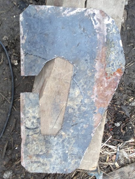

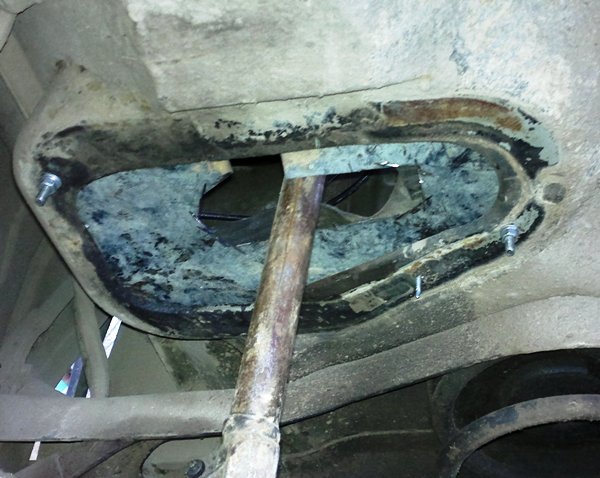

Уделил пару часов кабине. Решил прикрыть дыру вот так:

Позже откажусь от болтов и "пройдусь" по кругу со сварочным полуавтоматом. Все, что осталось открытым, хочу закрыть каким-нибудь пыльником ЩРУСа от переднеприводного авто.

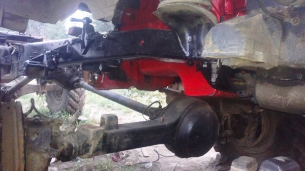

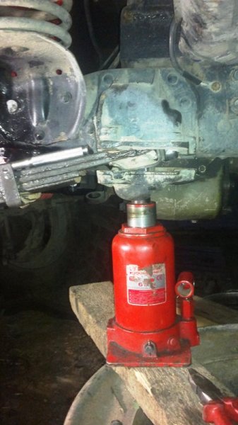

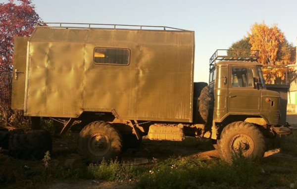

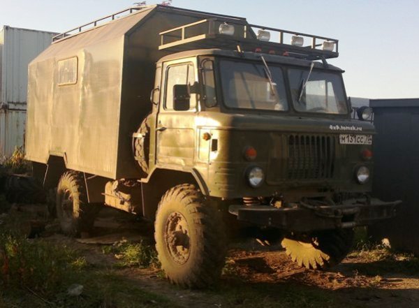

Продолжаю.
Мордашку приподнял. Добавил 6-7 см на рессорах. ну и ввиду усиления пачки, держит теперь повыше.
Усилил совсем чуток. Поставил еще один коренной лист с обрезанными чашками.
Расстояние мост-картер двс увеличилось с 9 до 16см

Еще фотографии
