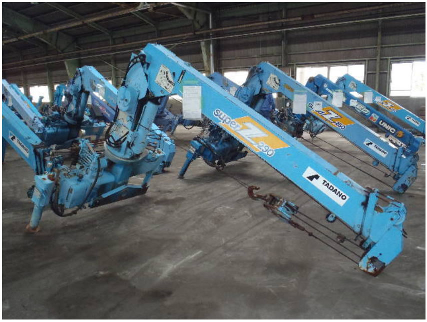

Оптимальный вариант поставить КМУ на ГАЗ 66 грузоподъемностью 2,5 тонны под собой он возьмет и 1,5 тонны у ГАЗ 66 особенностью узкая и короткая база он очень валкий для того чтобы поднимать больше груз его нужно пригружать задние колеса это минимум 2 ФБС-5 это если работать стрелой на максимальных вылетах бери стрелу 5-6 гранную лучше TADANO или UNIC сними проблем нет производители старые с запчастями проблем нет фильтра монжеты гидромоторы есть всегда в наличии с Москвы в течении 3-5 дней привезет любая транспортная на Владивосток не видись там цены застрелится поищи в других городах я себе привез с Челябинска

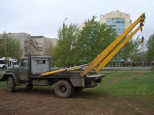

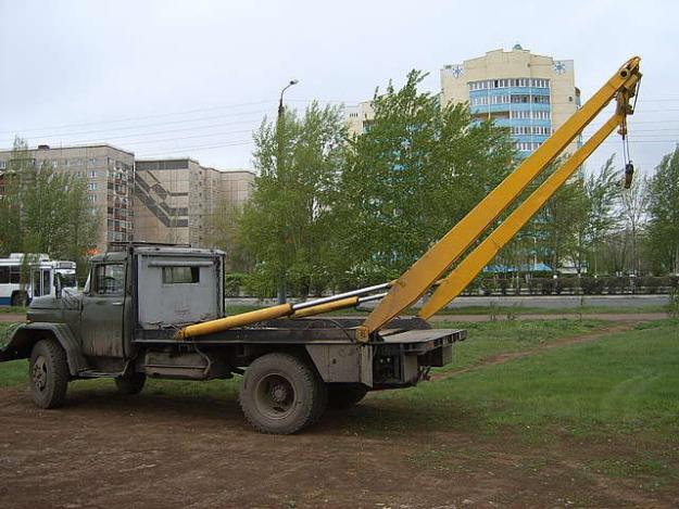

У меня П-образный на базе Зила, на перспективу хочу шасси 131го под эту конструкцию подогнать.. Офигительная "воровайка" :? Простая как трехлинейка, не дорогая, легкая, работает без проблем с приличным перегрузом. То, что работает назад - на практике в большинстве случаев не напрягает, до 1.5т груза можно без лап (хотя это ни к чему) на крюке возить.. В зиловском варианте 3-х тонная, в газоновском 1.5т, тонну перегруза потянет легко.. Думаю зиловская на Газ нормально встанет.. Знакомый тут разбил Зила по осени (кабину), продавал кран совсем за копейки - 50т.р., наверно продал уже.. По лесным дорогам я ездил - нормально, ничего страшного.. Верхний габарит - как с невысоким кунгом, боковой практически в стандарте и вообще никак не напрягает.. Через чащу ломится не будешь, ни к чему, а так - там все крепкое, железное.. Через кустарник, ветки и тонкие деревца без проблем. Если в дуб или хорошую березу на скорости упрешься, то ничего хорошего, думаю, не будет :? , но это с любой машиной так и без крана тоже :lol: .. Для леса можно на крышу обтекатель поставить :roll:

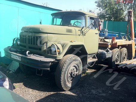

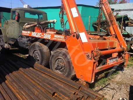

ездят в Москве контейнеры с мусором возят . на базе зил 131 с шоссейной резиной.

фотки получше не нашёл. без крана . но,что то сделать можно.

Это совсем не то. Отстой.. Там не не П-образная балка, а просто "рога" без верхней перекладины и крюка на ней с тросом (вверх/внниз) нет .. Только "банку" на себя закинуть с мусором (песком, щебенкой, кирпичом в навал), ну и сгрузить потом ...

Я себе сейчас монтирую манипулятор TADANO Z-254 по таможенной декларации а фактически TADANO SUPER Z-290 рабочая 2600 кг вылет 9метров стрела 5-гранка мне она нужна для работы своя специфика важен вылет стрелы а не грузоподъемность манипулятор, но автомобиль нужен полноприводный потому как на месторождениях до скважин асфальта нет. С доставкой мне обошелся 235тыр 2004 г/в с доставкой в Волгоград + монтаж 35тыр(по дружбе) за оформление переоборудования платил только госпошлину и все 3-тоник не советую ставить (об этом писал выше почему) планирую дополнительно изготовить и смонтировать быстросъемную монтажную корзину или люльку называйте как нравится тогда автомобиль становится более универсальным кран + вышка

Александр2 писал(а):Это совсем не то. Отстой.. Там не не П-образная балка, а просто "рога" без верхней перекладины и крюка на ней с тросом (вверх/внниз) нет .. Только "банку" на себя закинуть с мусором (песком, щебенкой, кирпичом в навал), ну и сгрузить потом ...
Александр,не в обиду,но оба апарата-отстой..мне пришлось какое то время на таком поработать :( плюс тока цена..

Да какие обиды между своих людей :D .. Понятно, что отстой :? ...
