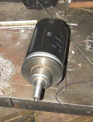

Вот на этот сезон сделал задуманное по масляному фильтру.

Re: ФИЛЬТРЫ ОЧИСТКИ МАСЛА И ВОЗДУХА
Красиво
Это переходник под фильтр от "Бычковского" дизеля? .....
Вот-бы чертёжик переходника такого

В выходные нарисую чертеж и пояснения, что, куда, зачем.
Но однозначно нужен токарный станок, метчик 18*1.5, плашка 18*1.5, переходник (18*1.5) - (3.4"-16). Сварка углекислотная.
Спасибо! Всё понятно и очень доходчиво!

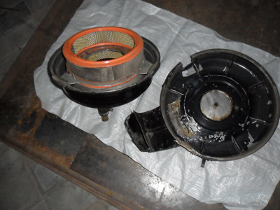

Переделка старого корпуса под два жигулевских фильтра. Хотя проще купить под волговский, как показала практика.
Серж, вроде все понятно. Спасибо.Серж писал(а):Перезалил. http://ifolder.ru/21719816
А на стену кунга не думал вывести "боченок" от газона или еще от какой подходящий по размерам? Заодно по воде будет веселее ездить.Переделка старого корпуса под два жигулевских фильтра

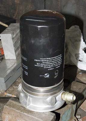

Но под этот переходник по любому придется модернизировать проставку фильтра. Фрезеруется отверстие перепускного клапана в ровень с днищем, зенкуется, нарезается резьба глушится винтом с шляпкой в потай. Удаляется шарик и пружина. Сверлится отверстие в доп приливе, резьба под переходник для томозных шлангов УАЗ, далее медная труба на смазку компрессора. Второе отверстие соединяется с нагнетающей полостью проставки засверливанием на 5- 6 мм, а со стороны крепежного штуцера глушится , нарезается резьба ,вкучивается заглушка на фикс. резьбы или гермесил.
По прокладкам. Внешняя родная, внутренняя кольцо диаметром 3 мм. Но это в идеале, ... проставки могут быть малость разные. Толщина внутреннего кольца отпределяется при закручивании переходника. Должно быть одновременное касание, а после обтяжка. ( в переферийные отвестия переходника вставляются шпильки и мелкой монтажкой затягиваете в разумных пределах.
Дюралевая проставка - паук, на гермесил или термостойкий герметик.
Теперь по штуцеру между переходником и фильтром. В сторону переходника еще нормальная резьба. А вот в сторону фильтра 3/4-16. Такие плашки есть в продаже, но в основном в сети. Я резал на станке. Штуцер делается исходя из фильтра. Есть фильтры для вертикальной эксплуатации, там кроме обратного и перепускного клапана, есть пластиковая трубка, которая не дает стекать маслу через нагнетающие отверстия. То есть фильтр всегда заполнен маслом, что исключает длительное маслянное голодание при пуске. Баклашка то большая. Но большинство фильтров внутренней трубки не имеет. Тогда штуцер точится по второму варианту. На рисунке увидете. Высота патрубка выбирается с учетом используемых фильтров. Чтоб он не утыкался в перепускной клапан фильтра, точнее не достовал до него 12-15 мм.
Собственно по переходнику. Думаю там понятен смысл. У ГАЗоновского фильтра масло подается по центру, а выходит с переферии. У сменных с точностью на оборот. Поэтому в переходнике, поток масла с цетрального отверстия перенапраляется на переферийные, а с выхода по центру перенаправляется в нагнетающую полость дюралевой проставки.
Сфоткать все это подробнее сейчас уже не получится, система уже год, как смотирована.
- tuk
- Сообщения: 2917
- Благодарил (а): 3 раза
- Поблагодарили: 107 раз
Серж, спасибо.
Да думал, сильно длинный трубопровод получается, и дороговаты фильтры в бочонки, жигулевские почти даром раздают. В воде все равно свечи зальет раньше
чем до глубины такой удастся доехать. Разве что при падении в яму.
Илья. писал(а):А на стену кунга не думал вывести "боченок" от газона или еще от какой подходящий по размерам? Заодно по воде будет веселее ездить.

- Эдуард100
- Сообщения: 2749
- Откуда: г.Воронеж
Прежде всего выразить свою признательность Сергею из Мурмаска котрый придумал переходник под фильтр,конструкция проста до гениальности как прялка наверное поэтому не сражу получается вьехать в чертежи,
Тех кто уже этот переходник сделал начинает мучать второй вопрос какой фильтр ставить.
Я поставил MALE 10w41 в нем есть перепускной и обратный клапан ,что бы масло не выливалось назад а когда заведешь машину лампочка гаснет еще быстрее чем раньше,я когда выбирал фильтр подобрал описание конструкций всх существующих на сегодня масляных фильтров их в обшем не много всего три в прилагаемом файле описание всех трех пусть каждый сам решит что ему надо,из моего опыта спрашивать продавцом без полезно кроме как по модели машины подобрать фильтр они не способны
http://file.qip.ru/document/0BB6wkrJ/оп ... л_фил.html
- Дмитрий 33071....
- Сообщения: 70
- Зарегистрирован: 09 сен 2010, 22:30
- Откуда: Подольск МСК
загорелся переделкой фильтра...
но токарка не светит!! Прикупил сегодня чудо с трактора Мтз....называется кронштейн фильтра тонкой очистки топлива... Просветите ,пожалуйста---если на него навернуть масляный фильтр...хватит ли у него диаметра отверстий для прохода масла??...Голодать не будет двигатель?
- Дмитрий
- Сообщения: 1890
- Откуда: Москва Тушино
Серж писал(а):Но под этот переходник по любому придется модернизировать проставку фильтра. Фрезеруется отверстие перепускного клапана в ровень с днищем, зенкуется, нарезается резьба глушится винтом с шляпкой в потай. Удаляется шарик и пружина. Сверлится отверстие в доп приливе, резьба под переходник для томозных шлангов УАЗ, далее медная труба на смазку компрессора. Второе отверстие соединяется с нагнетающей полостью проставки засверливанием на 5- 6 мм, а со стороны крепежного штуцера глушится , нарезается резьба ,вкучивается заглушка на фикс. резьбы или гермесил.
Подобрал фильтр Бошш. В нем есть только дренажный клапан. Перепускнова нет. Вот дамаю оставить родной перепускной клапан. По идеи должно же работать?
