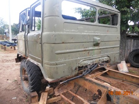

первые примерки

На первых фотках кабины с крышами были, на последних уже срезаны...
Можно уточнить для чего и почему?
krupin
Сообщения: 223
Зарегистрирован: 08 янв 2009, 19:04
Откуда: Удмуртская республика, с.Кильмезь
Re: мой друг Газ-66
Сообщение krupin »
Борисыч писал(а):На первых фотках кабины с крышами были, на последних уже срезаны...
Чтобы качественно вварить силовой каркас в верхнюю часть кабины
