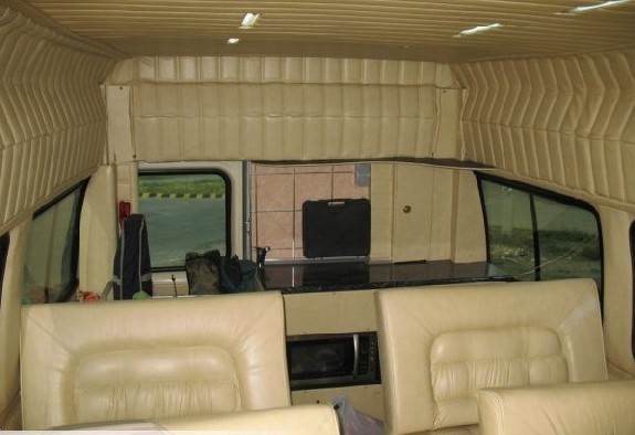

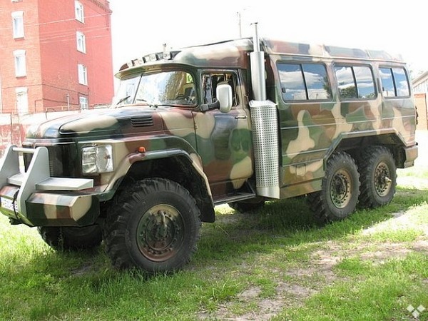

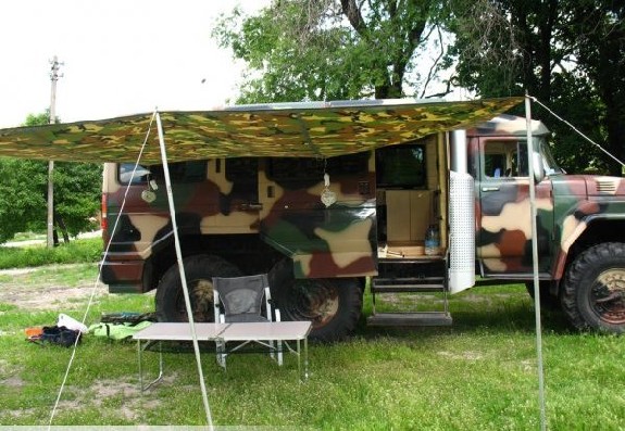

Вот фото попалось

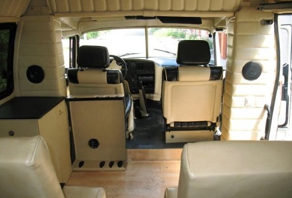

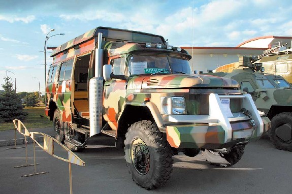

comandor писал(а):Vano_82 писал(а):Тоже обдумать надо. Вот фото попалось
Ну это машина известная. Построена на Украине, потом они ее довольно долго продавали, не знаю, насколько успешно.
Автомобиль интересен тем, что на нем реализован вариант именно "автобусной" компоновки с объединением салона и кабины.
Кстати, Вы обратили внимание, как изящно решен вопрос с деталями автобусного кузова? Действительно, зачем что-то изобретать и руками вырезать/выстукивать, если можно просто взять готовые панели боковин и крыши от Газели.
Ниже еще несколько фотографий этого автомобиля снаружи и изнутри.

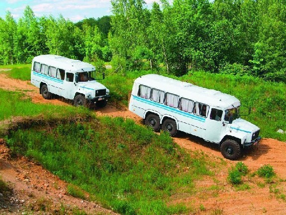

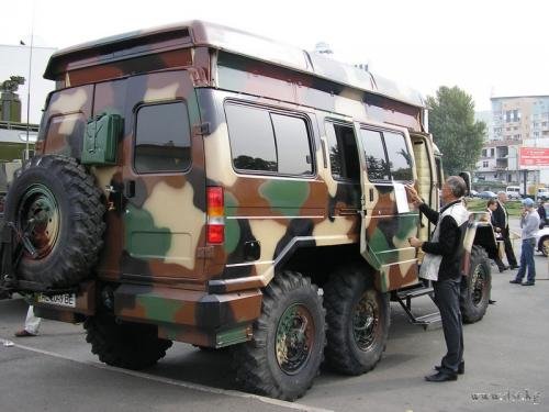

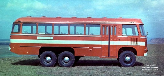

Ну а мне самому больше нравятся чисто автобусные варианты. Например, вот два экспериментальных полноприводника

Russo_Turisto писал(а):Ну а мне самому больше нравятся чисто автобусные варианты. Например, вот два экспериментальных полноприводника
Я уже как-то писал, что полноприводный Семар (Кавз), в моем понимании, был бы идеальным вариантом. Но т.к., сей девайс найти практически не реально (за разумные деньги), то надо что-то сочинять из 131го. Прекрасное авто может получиться...Потенциал 131го, как недорогая заготовка для автодома, совершенно недооценен в народе..
