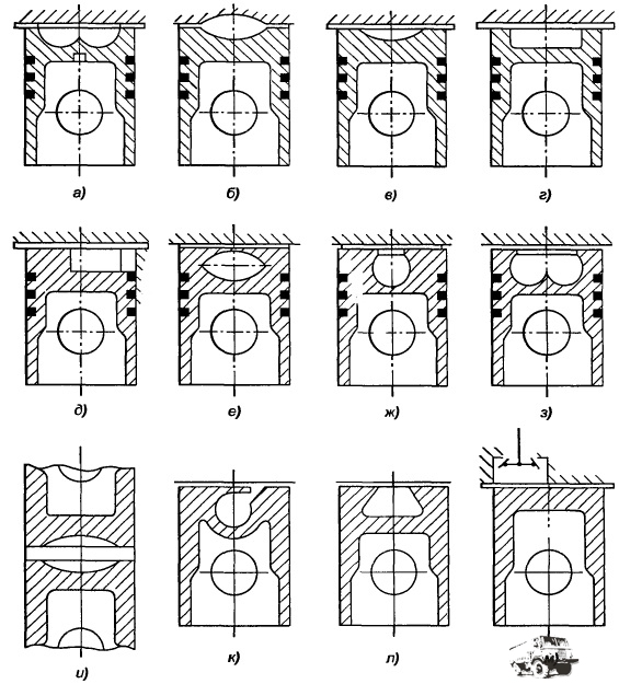

Камера сгорания,по типу МТЗ е0,сбоку выемка,по форме запятой,под распылитель.На МАН старых серий применялась,впрыск MKV процесс называется,распылитель однодырчатый. Так вот эти однодырчатые форсунки,на холостых дымят нещадно,белым дымом,а в нагрузку дыма почти нет.Ещё знаю,на Стар,ТНВД приделывали от ГАЗовского воздушника и вполне успешно.

У Stara камера рис З
. Камеры сгорания дизелей неразделенного типа: а — тороидальная в поршне; б — полусферическая в поршне и головке цилиндра; в — полусферическая в поршне; г — цилиндрическая в поршне; д — цилиндрическая в поршне с боковым размещением; е — овальная в поршне: ж — шаровая в поршне; з — тороидальная в поршне с горловиной; и — цилиндрическая, образованная днищами поршней и стенками цилиндра; к — вихревая в поршне; л — трапецеидальная в поршне; м — цилиндрическая в головке под выпускным клапаном

Богатая фантазия у поляков.
