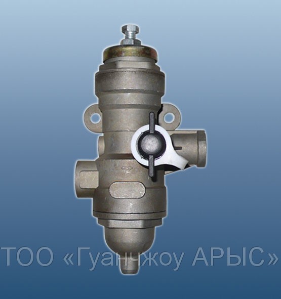

Вообщем поле для экспериментом огромное. Надо разобрать, глянуть, может реально сделать как на компрессоре 66-го, при наборе давления переход на холостой режим.

Серж писал(а):Вообщем поле для экспериментом огромное. Надо разобрать, глянуть, может реально сделать как на компрессоре 66-го, при наборе давления переход на холостой режим.
Для этого достаточно регулятор давления поставить. На всех камазах и зилах стоит на раме за кабиной. Накручиваешь болтик вверху на необходимое давление, при достижении которого воздух начинает снизу выходить, с характерным звуком. Компрессор переходит в холостой режим.

а регулятор что на картинке вроде камазовский. Родной зиловский почему то отец выкинул когда Д-240 на зила ставил.

Да они одинаковые что зил что камаз. Незнаю зачем отец твой выкинул, у меня 2 зила на обоих стоит такой регулятор с завода.

Так это вроде получается обычная травилка. Я про вариант, когда набирает определенное давление, и отжимает впускной клапан на компрессоре.

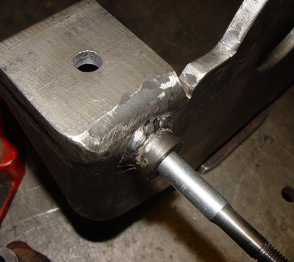

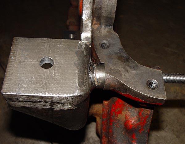

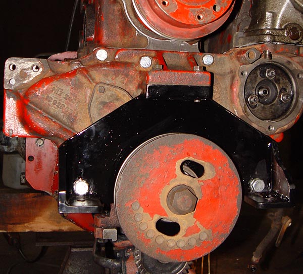

С передней опорой закончил, окультурил, покрасил, прикрутил...

Для монолитности конструкции задействовал два крайних болтика.

В сборе ...

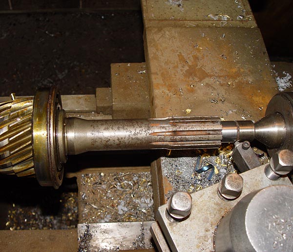

По стыковке 131 КПП, первичный вал протачивать на 20 мм.

Сергей, а переднее крепление у тебя жестко будет закреплено? Без подушки?

Будет как на 3309.

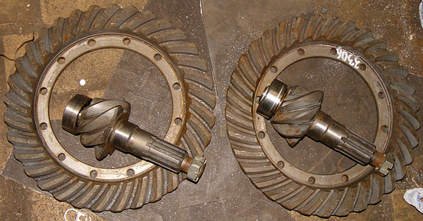

Пришла заветная бумаженция с НАМИ. Такая красивая и наверное с платинывыми волокнами. 3000 рэ.
ТК приехали главные пары 5.5, шестеренки не простые, шестеренки золотые, судя по стоимости.

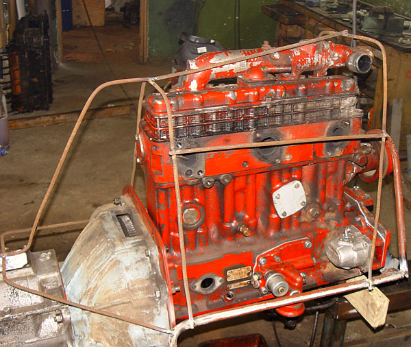

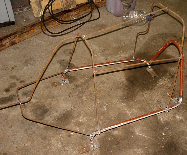

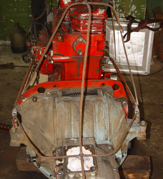

Коробка состыковалась без приключений. Чтоб не заморачиваться с операцией (поднял - опустил), изготовил вот такую кукарачу.

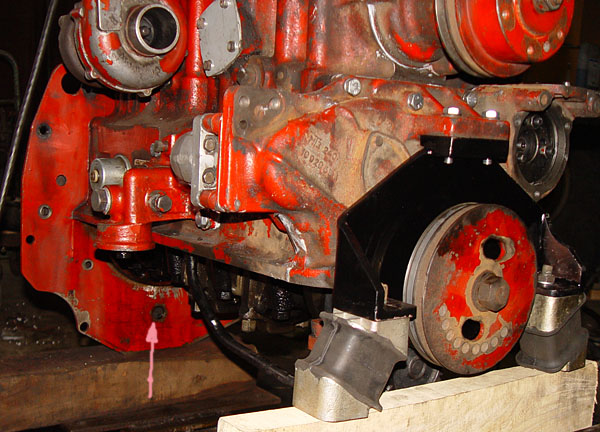

Нашел отверстие фиксации маховика. Три букварика по 245 м и везде по разному и везде не так как у меня.

Кукарача сзади, чтоб с рычагом не ошибиться.

Прошу прощения что встреваю, а для чего нужна "эта фиксация маховика", чего то не соображу :shock:

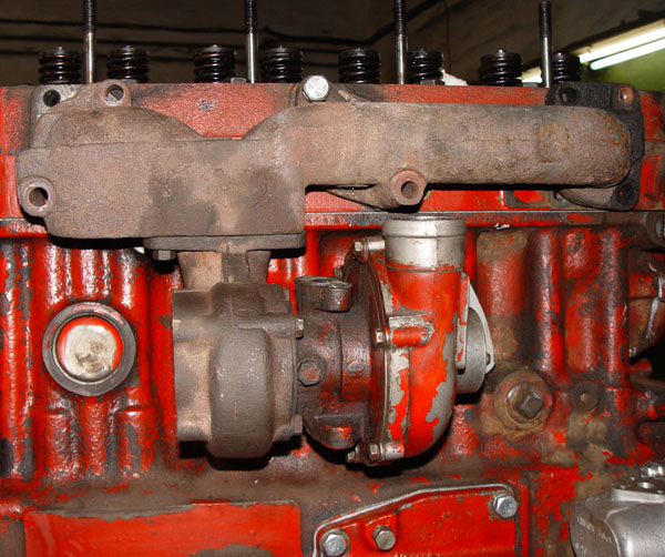

Переделка уже сожрала столько денежков, ... пазовский коллектор уже не потяну, буду через проставки вкорячивать родной.

Фиксация нужна для установки момента зажигания.
