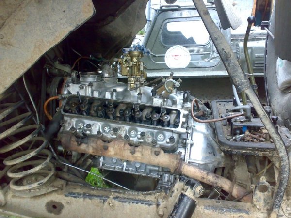

Вышел на финишную прямую!
Лишь бы все прокладки как надо сели.
Когда тянул головки, был удивлен тем, что прослабла середина когда протянул крайние гайки!
Прослабла до 2 кгс/М вместо 7.3-7.8 кгс/М пришлось еще протягивать.
Движок отмываю своим способом
в паяльную лампу наливаю бензин, накачиваю давление, открываю, но не поджигаю и тру обычной зубной щеткой %) долго но качественно!
Две щетки стерлись уже и 10 литров бензина перевел...
Лишь бы все прокладки как надо сели.Когда тянул головки, был удивлен тем, что прослабла середина когда протянул крайние гайки!
в паяльную лампу наливаю бензин, накачиваю давление, открываю, но не поджигаю и тру обычной зубной щеткой %) долго но качественно!Две щетки стерлись уже и 10 литров бензина перевел...

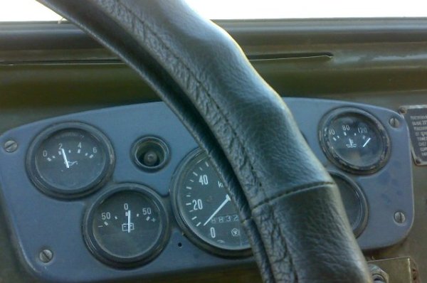

Все, собрал!
Завелся с пол тычка.
Раньше было давление 1.2-1.5 а сейчас за 2 переваливает! Почему? Вкладыши я не менял и вал не трогал. Неужели из за нового фильтра)))
Масло залил ЛУКОЙЛ 15w40 CH-4/CG-4/SJ типа универсальное
А еще, что могло случиться с датчиком температуры? Че попало показывает...
Кстати, машину стало не узнать! Вибрация ушла и мотор прет)) со второй спокойно, а раньше первая кое как
