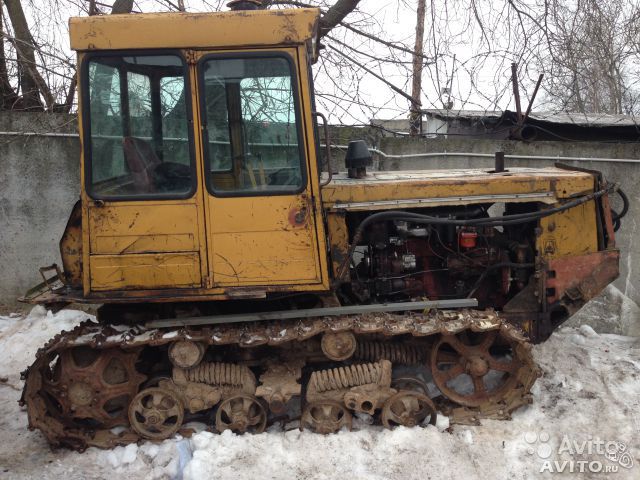

Такой вот аппарат, это прямо с объявления фотка, мотор Алтаец, это тот который с поршневой от МАЗа, заводится до -15 без проблем, самая большая проблема завести пускач, хотя и он тоже заводится не плохо... отвалу какойто недобрый человек отрезал усы, два дня варил его,сейчас не хватает только цилиндра подъема отвала, а так все работает функционирует, хотел было взять 170 но не бюджетно да и ушатаны они просто в хлам....

Выглядит не сильно убитым, на чем держится передняя каретка непонятно. На алтайский мотор можно установить декомпрессор, запуск облегчает и ресурс двигателю добавляет, алтаец запуск без давления не любит.

Ей гусеница не дает соскочить :D :D :D про дэкомпресор в курсе, но сей дЭвайс сейчас большая редкость если где найду то поставлю, а так пока пусть работает. Да сегодня заехал Ф магазин, который нанес мне непоправимую психологическую травму, стартер на пускач стоит 9890рЭ, ани че вапче с дуба рухнули??? Но благо я нашел у себя в гараже стартер от форда фокуса 2, так вот он один в один встает туда, а стоит от 3 до 5 руб, так вот за 5 руб это БОШ!!!
