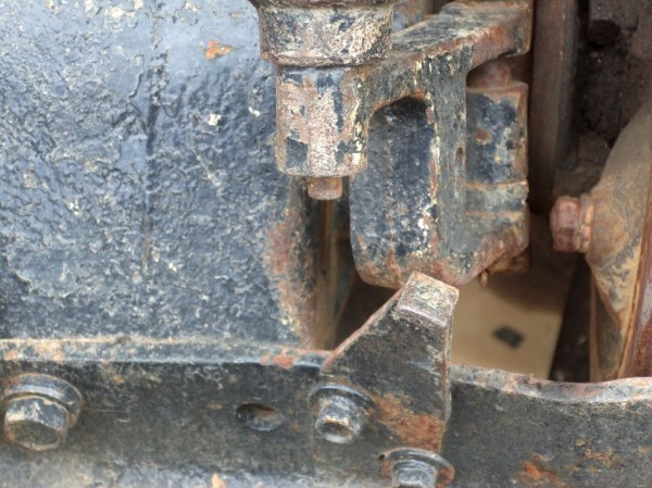

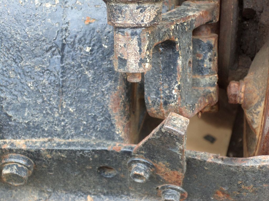

Вот и мне по лебеде помощь или совет понадобился.Скажите из чего сделана вилка хх у меня она оказалась разогнута, на муфту одним язычком цепляет.Требуется чертёж лебеды или фото - на оси вилки остался обломок шайбы или чего-то ещё толщиной прим 10мм ,с другой стороны опоры вообще пустота.И что ещё может быть погнуто если фиксатор гуляет выше стопорной пластины мм на20.Фото покажу позже.

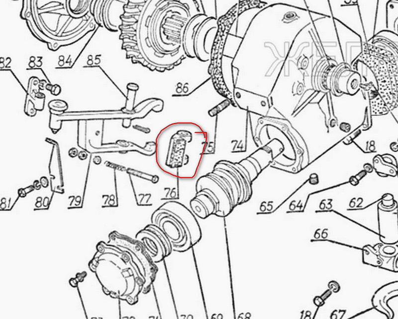

В файлах есть: Атлас конструкций автомобилей ГАЗ-53А, ГАЗ 66, ГАЗ-52-03 DJVU , там должны быть размеры.

Sakhalinec писал(а):Вот и мне по лебеде помощь или совет понадобился.Скажите из чего сделана вилка хх у меня она оказалась разогнута, на муфту одним язычком цепляет.Требуется чертёж лебеды или фото - на оси вилки остался обломок шайбы или чего-то ещё толщиной прим 10мм ,с другой стороны опоры вообще пустота.И что ещё может быть погнуто если фиксатор гуляет выше стопорной пластины мм на20.Фото покажу позже.
Фото, конечно, покажите - тогда сразу будет понятно о чем спрашиваете.

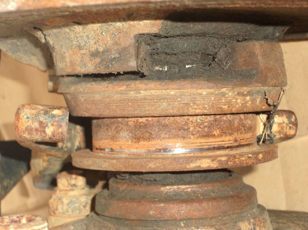

А так, судя по всему, "обломок шайбы" и "пустота" - это остатки тормоза барабана, одной детальки хитрой формы. Мне ее,когда сломал, варили электродами по чугуну, предполагаю, что и сама вилка включения чугунная.

Для фото сёдня некогда было, а вот атлас на компе открыть не можу! Листаю его на эл.книге но до лебеди ещё не дошол :P .Чугуний это ОООООчень плохо.Тормоза хрен с ними а вот вилку сжать можно?

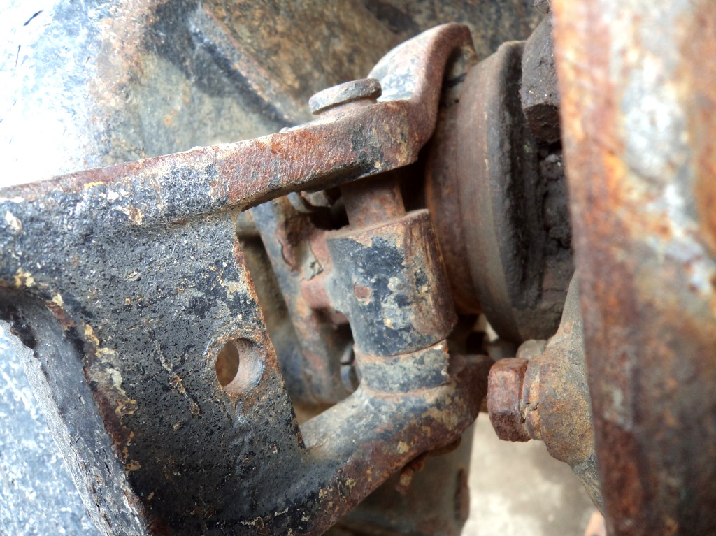

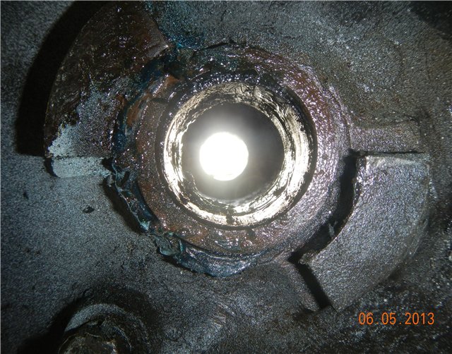

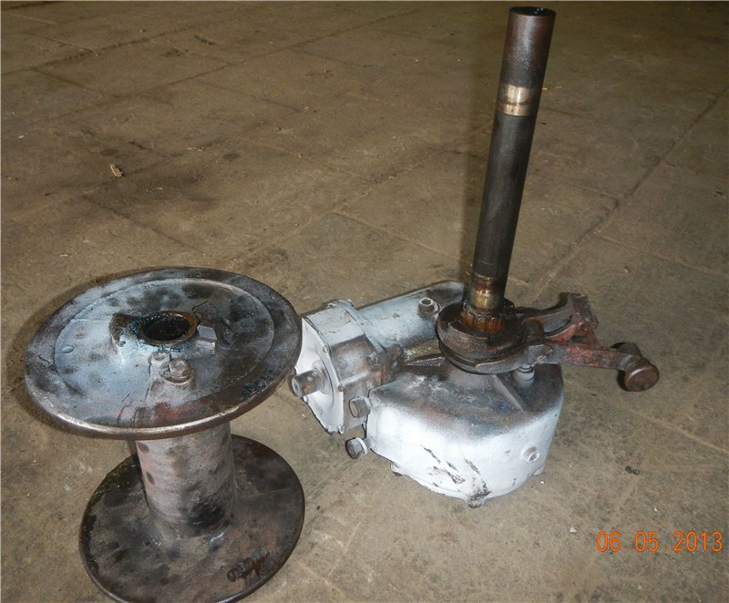

Атлас пролистал оказалось что он не полный,закончился на сотой странице остальные пустые.Вот фотки что имею,подскажите чего не хватает и как это лечить.

Как я и говорил, обломыш остался от тормоза барабана (см. рис.), самому изготовить эту детальку довольно сложно, можно в пустое место вставить втулку подходящую.
Вилка разогнутую, не берусь утверждать, может попробовать погреть и аккуратно погнуть обратно (?), или наплавить концы, которые должны зацеплять муфту.
А планку стопорную, когда восстановленная вилка будет на своем месте и все будет переключаться, как надо, пересверлить на новые отверстия, подняв выше. Я бы сделал так.

Вот спасибо, особенно за фотку.Теперь я понял что и чем лечить.Вилка чугунина гнуть второй раз нереал,буду искать.

Sakhalinec писал(а):Вилка чугунина гнуть второй раз нереал,буду искать.
Тогда наплавить электродом для чугуна. Впрочем, если есть, где найти новую, конечно лучше заменить.

Если вилка разогнута , то это ковкий чугуний , посоветуйтесь со спецами из ближайшей слесарки. А тормоз на вилку мне сделали по чертежам из атласа.

Сообщение Sakhalinec »
Отнёс вилку своему сварному,спец по всему(наксы-хераксы,нержа ,люминь и тд), это НЕ чугуний!! Хренового качества но простая железяка.Загнуть загнули Теперь надо усилить или закрыть от троса, погнуло скорее всего им.Тормоз и вправду дифицит большой, буду без него.
