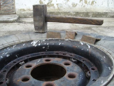

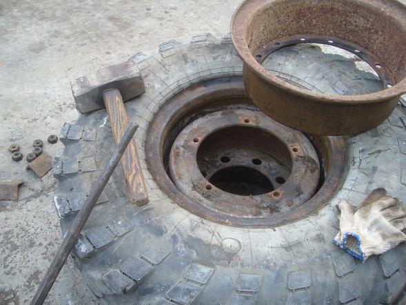

Я расширял вот так...

л-т писал(а):Я расширял вот так...
Понял.
Не, у меня перевернута ступичная часть диска и камера тоже. Отсюда большой вынос.
С уважением, Станислав

Re: "Защитник бывшим не бывает"
Сообщение л-т »
Перевёрнутая камера накачивается изнутри?
И, я так понял, диск был просто перевёрнут и всё? а сам блин не переворачивался?

л-т писал(а):Перевёрнутая камера накачивается изнутри?
Нет, не просто диск. На диске перевернута средняя часть, которая крепится к ступице и камера тоже перевернута, что бы не накачивалась изнутри.

л-т писал(а):И, я так понял, диск был просто перевёрнут и всё? а сам блин не переворачивался?
Если попробовать виртуально представить сей процесс, то да, блин остается на месте, камера тоже, а диск с резиной переворачивается.

Ага , ну всё понял. Тоже что и у меня , только оставлена узкая часть, вместо широкой.Одно не пойму-чего выперает так, неужели потому что у меня резина расползлась по более широкому диску?

Да ничего ты не понял ;)
Если коротко - колесо просто перевернуто относительно ступицы. Мелкой частью внутрь, глубокой наружу. Отсюда вылет.
Но для того, что бы колесо нормально садилось и прикручивалось к ступице, переворачивается серединка диска - блин. Камера тоже.
А ты себе не колею расширил, а диск.

stanely steel писал(а):Да ничего ты не понял ;)
л-т писал(а):Ага , ну всё понял. Тоже что и у меня , только оставлена узкая часть, вместо широкой.Одно не пойму-чего выперает так, неужели потому что у меня резина расползлась по более широкому диску?
И колею тоже.:wink:

л-т писал(а):
И колею тоже.:wink:
Тормозной барабан у тебя внутри диска?
л-т
Сообщения: 2000
Откуда: Крым,Феодосия.
Сообщение л-т »
Ага... :wink:

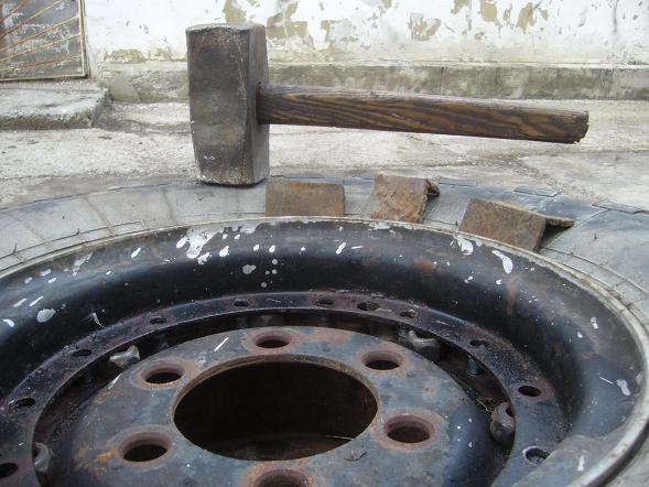

stanely steel писал(а):Если коротко - колесо просто перевернуто относительно ступицы. Мелкой частью внутрь, глубокой наружу. Отсюда вылет.
И всё таки ещё раз.
Внимательно старался рассмотреть картинку http://www.gaz66.ru/forum3/download/fil ... &mode=view - не вижу болтов самого блина. Они что внутри колеса? Сам блин имеет фигурную форму и мне кажется что сам блин всё таки остался не перевёрнутым, отсюда и больший вылет чем у меня, а вот камера перевёрнута, это точно. Можно более подробную фотку, пожалуйста.
