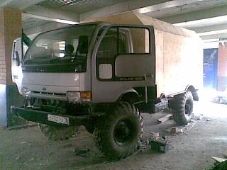

Обрастает скелетом, колеса бтр на машине.

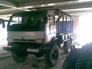

Фанеркалама

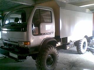

обшиваем металлом по маленьку
