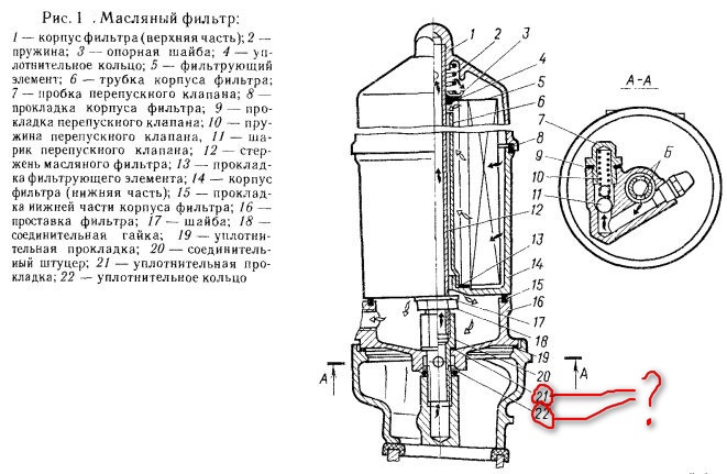

Возвращаясь к избитой теме уплотнительного колечка, товарищи, подскажите точно из-за порчи какого именно кольца падает давление? Сейчас как раз разбираюсь на своей машине почему давление такое маленькое, (на холостых на прогретом движке лампа горит постоянно), перечитал все темы про это, так и не врубился речь идет о детали № 21 или № 22 (см. рис)? Купил ремкомплект, там лежало только одно круглое резиновое колечко таких размеров, поставил его под корпус фильтра, поз. № 21, т.к. там вообще пусто было, но давление не прибавилось ни на грамм. Или надо его было ставить под основание корпуса фильтра, поз. № 22?

Я когда менял, то поставил из картона прокладку под номером 19. По крайней мере я так понял , что из-за нее давление меняется:;. Остальные прокладки(резиновые) у меня были нормальными.
Сообщения: 3335
Благодарил (а): 27 раз
Поблагодарили: 267 раз
Re: Горит давление масла
22. Иначе масло будет сливаться в картер, упираясь в фильтр. Что, собственно, и происходит когда это кольцо не держит.
Через 19-ю масло просто наружу из под фильтра пойдёт.
