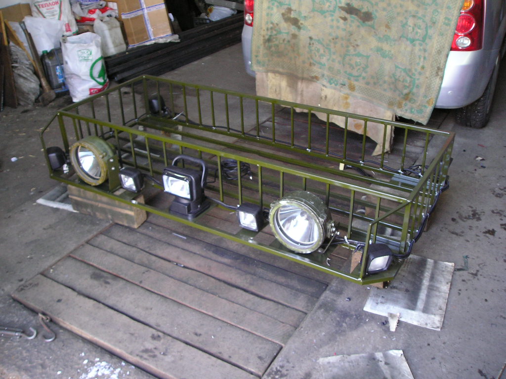

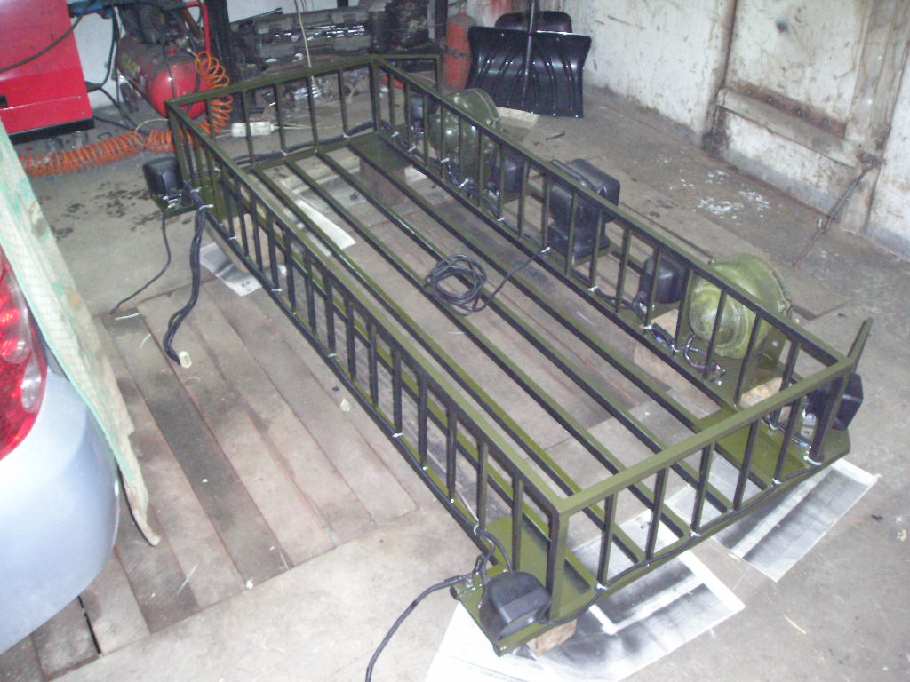

Каркас багажника доделал. Приступаю к установке рабочего света и прожекторов. Кронштейны буду делать после примерки на кабину.

Багажник доделал, остаются крепления и установка.

Отлично!света более чем предостаточно :D

Света много не бывает :D , может на светодиодную рейку разорюсь когда нибудь.

а фонарь который посередине,вы его не будите закрывать от веток? с лунопарком то ничего не случится, а вот он прям по напрашивается? :D
gryaznij
Сообщения: 900
Откуда: Тульская обл.
Re: 66-05 1978 г.в.
Сообщение gryaznij »
Юлиан писал(а):а фонарь который посередине,вы его не будите закрывать от веток? с лунопарком то ничего не случится, а вот он прям по напрашивается? :D
Он на магните и будет ставится по необходимости, так же в процессе эксплуатации может придётся внести какие то изменения в конфигурации.

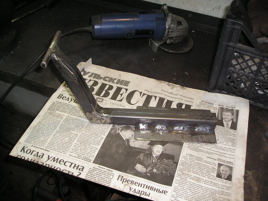

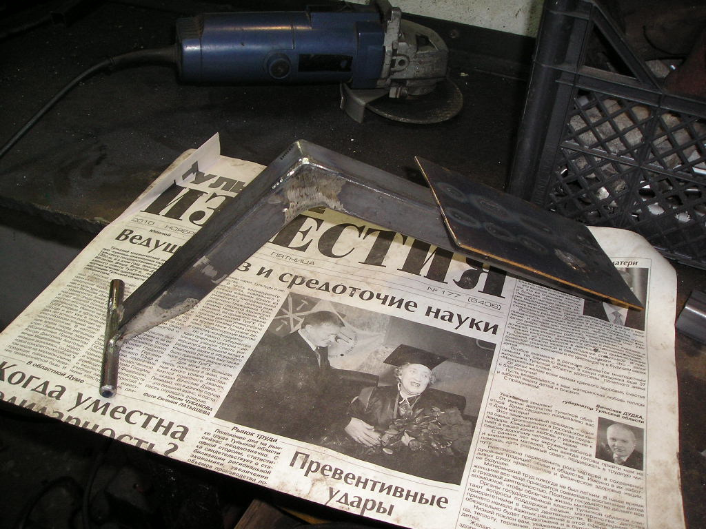

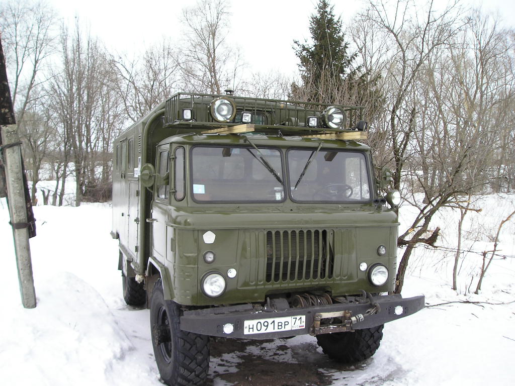

Корзина это верно подмечено, я бы даже сказал лабаз для охотников :D Сегодня отвёз изделие на примерку.
Пока на палочках, вроде всё подошло.
Приехал домой не удержался, сделал кронштейн на пробу.
На выходных примерю, если подойдёт доварю косынки и по образцу остальные.

Я делаю 6 опор, по 2 с боков и спереди и сзади по центру.( будет поперечина) При 2м длине если кто ногой встанет прогнет.

Кочегар НЛО писал(а):Я делаю 6 опор, по 2 с боков и спереди и сзади по центру.( будет поперечина) При 2м длине если кто ногой встанет прогнет.
Тоже 6 шт будет, ширина к стати у меня 1.9м.

Радостная новость, пришли лампы для Лунят на 13.5в, теперь буду делать правильный свет.
Отдельная благодарность Павлу (Shy ) за это приобретение.
