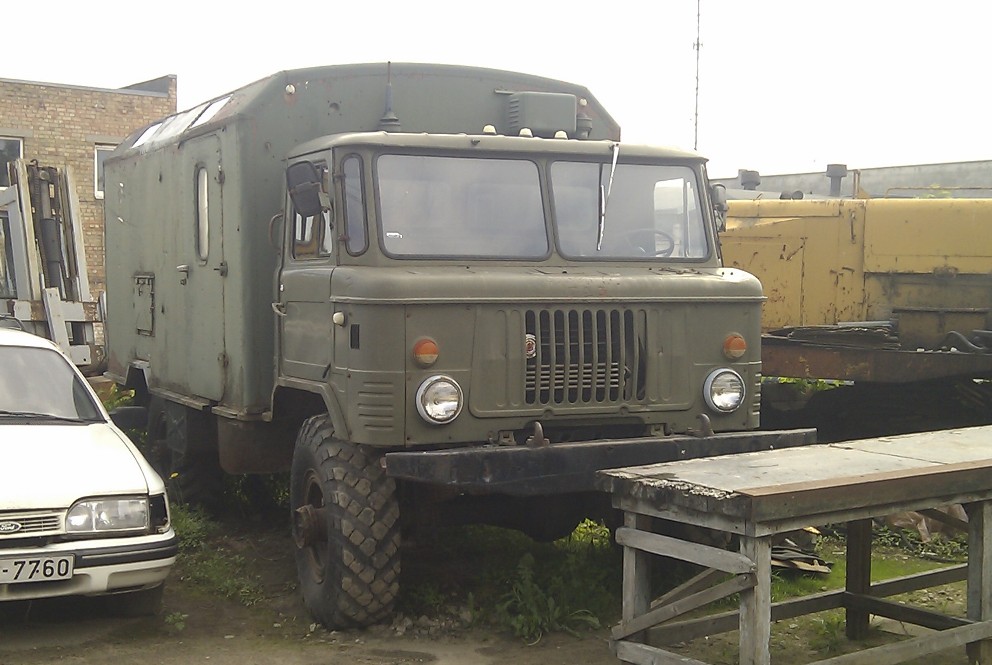

Пополняю ряды шишиг. Состояние рамы и кабины хорошее, ржавчины нет. Колёса отличные, требуется восстановление трубок подкачки. Двигатель ЗМЗ с бумажным маслянным фильтром, заводится, но нужны регулировки. Кунг пустой, есть только подсветка и вентиляция, весь пропах соляркой. Кунг в планах использовать как сарай-склад в деревне. Цена машины 700,евро, документов нет, была отобрана у контрабандистов топлива. Есть мысли восстановить документы, дальше будет видна цель использования машины.

Ай, красавица! :o

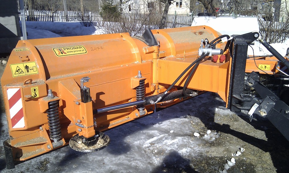

Заводило писал(а):Не хватает отвала спереди чтоб сыпучие планировать перед укладкой плитки :lol: , и будет суперуниверсал! Кузовок понравился, молодец.
Хороший ковш насмотрел на тракторе. Поворачивается в обе стороны, также складывается клином и воронкой. То что надо, только тяжеленный, специально для шишиги можно сделать облегчённую версию для для уборки снега, толкать грунт или песок с подвеской не получится как на бульдозере. Управление тремя рычагами, подъём-опускание, поворит левой части, поворот правой части.

Этим ковшом только снег толкать, неболее того. Сколько весу везёт твоя шишига?

Заводило писал(а):Этим ковшом только снег толкать, неболее того. Сколько весу везёт твоя шишига?
Мне только для снега и требуется, но в запасе есть и бульдозерные ножи на всякий. Городить отвал как на МТЗ нет смысла, не столкнёт шишига столько земли. Самое большее что вёз 3,5куба песка, пришлось колёса накачать до 3,6атм и подложить между мостом и рамой деревянные бруски.

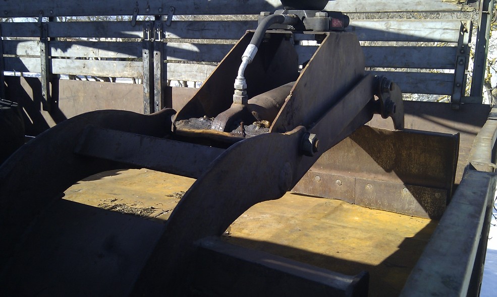

MERIDIANIX писал(а):
ВеАн59 писал(а):А я видел, что еще у тебя есть "ковш" для сыпучих материалов. Как ты его цепляешь? Выложи фото, пожалуйста. Получается, что когда нужно крюк, а когда нужно то ковш весишь? Я правильно понимаю?
Да, ковш тоже есть, цепляется по надобности, отсоединение ковша занимает не более 5мин. Фото и описание выложу чуть позже, сейчас пишу так как было по истории, по порядку.

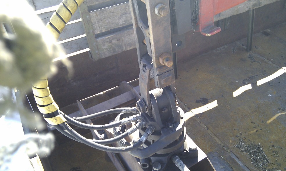

Фотографии ковша. Ковш самодельный, делался из расчёта "на глаз", потому выявил слабые места. Постоянно приходится подваривать в процессе работы, то палец обламывает, то из-за отсутствия ограничителей на цилиндре появляются трещины на самом ковше. А нагрузка довольно большая, по ходу работы приходится и валуны в тонну весом хватать, и брёвна, и работать как экскаватором. В этом есть тоже плюсы. Зато сейчас видно какие места требуется усилить, какие переделать во время полной реставрации. Приобрёл специальный ковш для леса ножничного типа, сейчас в процессе переделки крепления под ротатор.

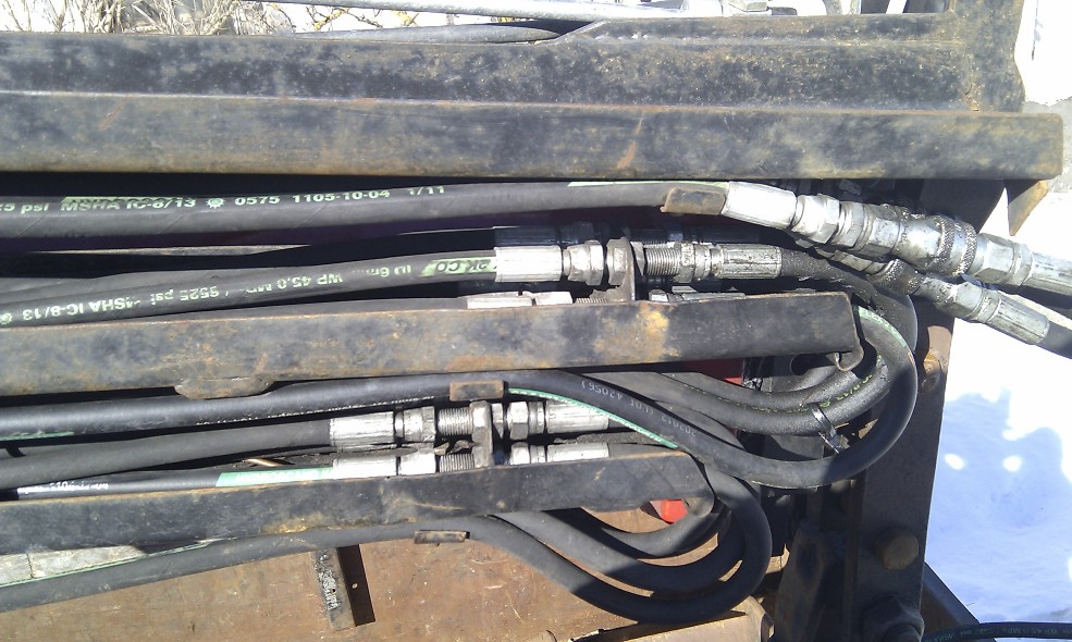

Пенал-шлангоукладчик, самодельный (цена оригинального за три элемента около 700,евро). Работает безотказно, если не попадают ветки между направляющих. Копировались по чертежам оригинального шлангоукладчика.

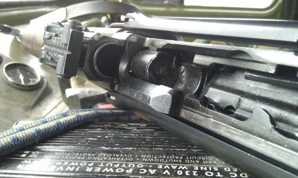

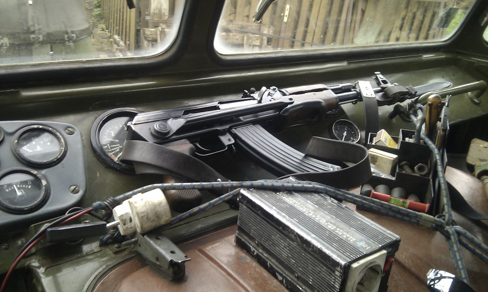

Прикупил деактив для блезиру. ГАЗ-66 машина по сути военная, хоть моя больше относится скорее инженерной. С документом о деактивации перевозка и хранение в доме на стене разрешено.

MERIDIANIX писал(а):Прикупил деактив для блезиру
Мушку только спили... :D
