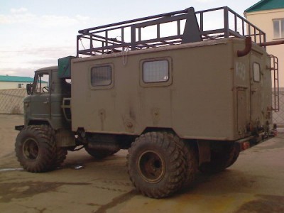

Хоршо получилось, теперь в болото на испытание... :D ну и фотки в студию... :)

Интересно, а какая будет нагрузка на мосты и коробку при езде по болоту? Не разорвёт ли их вдребезги?
Сообщения: 7112
Благодарил (а): 53 раза
Re: Колёса и Шины
если проваливаться не будет , то возможно нагрузка на полуоси будет меньше . Вот ступичные подшипники , им будет тяжело .

Съездили на р.Пир под Хабаровском. Восемь колёс - проходимость супер. На четырёх не проехали бы.

Страшненько с виду... из далека похоже на арки... но самое главное, что работает и это хорошо :)

а счего ты взял что там на 4 не проехалбы???

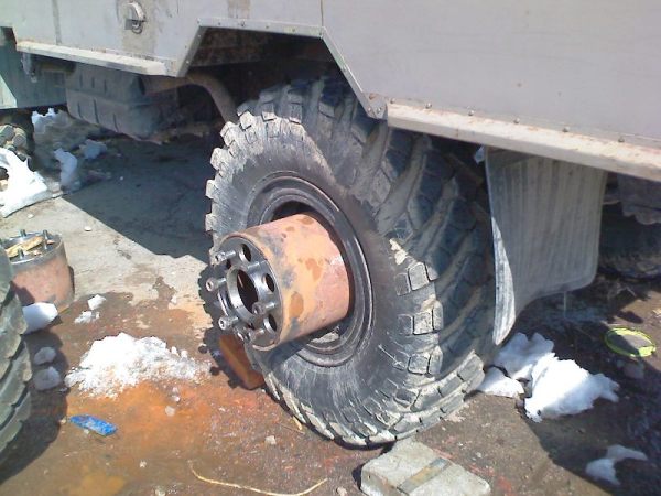

а не проще поставить от кировской телеги??у меня стоит взади два..можно и на перед поставить..и мудрить не надо ни чего..середину диска приварить к кировскому и все

Я в прошлом году видел,как у нас 131 зил на 12 колесьях катается,болота штурмует влёгкую.Ток у него диски внутренние родные на футорках,а к наружному диску удлинители приварены(вроде так,я сильно не присматривался,но видел снятое наружное колесо,диск из него здорово торчал,а внутреннее точно на футорке стояло).К сожалению фотки нет.

На 4-ех не проехал бы, потому-что в прошлом году пробовал. Трое суток сидели - трактор ждали. А просто поставить большие колёса, или сразу все восемь не получится, т.к. нам до места рыбалки нужно 150км по асфальту от города проехать. А это и низкая скорость, и нагрузка на все агрегаты, и ГИБДД может не понравиться.
