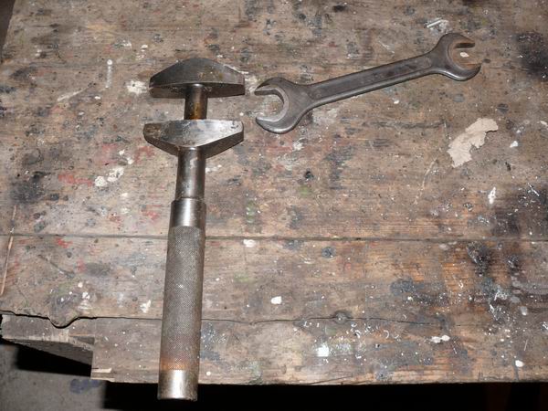

kem писал(а):1. Можно заменит универсалным ключом. Тоже пригодится на замену масла в мостах.
http://www.earmyshop.cz/eshop/ostatni-4 ... velky.html
Забавный инструмент, так не поймешь для чего.
Сфоткал ключ.
