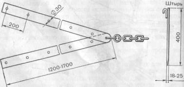

2 трубы соединенные в 1точку идут к 131 как дол оборудование есть рис вкнигах по эксплуатации авто

gaponoff писал(а):Что есть треугольник?
Рис. 20. Якорное устройство 78
11. В критическом положении при необходимости само­
вытаскивания лебедкой и отсутствии предметов для закрепле­
ния троса может быть полезно якорное устройство (рис. 20).
Из нескольких типов якорных устройств устройство, показан­
ное на рис. 20, быстро может быть приведено в действие, так
как оно менее других чувствительно к повышенной плотно­
сти грунта. Для успешного применения устройства на автомо­
биле необходимо иметь кувалду.

я хотел сказать что треугольник ставят вертикально

Эта шняга для "Нивы" , и то не уверен :D
