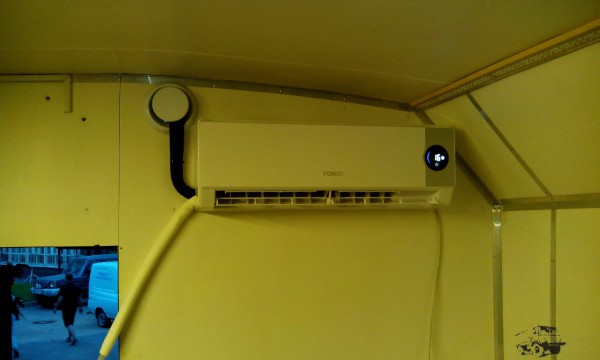

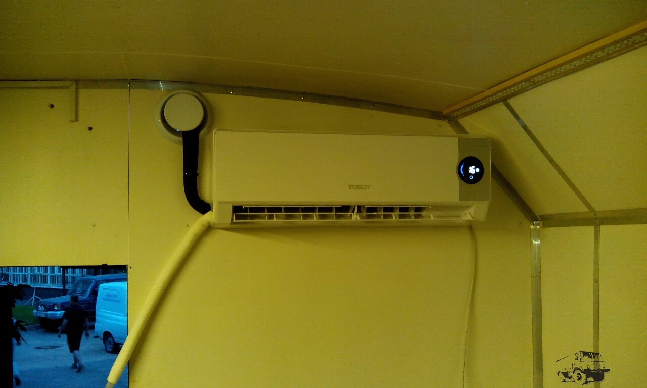

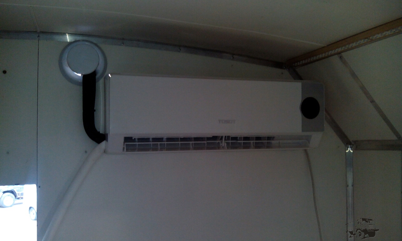

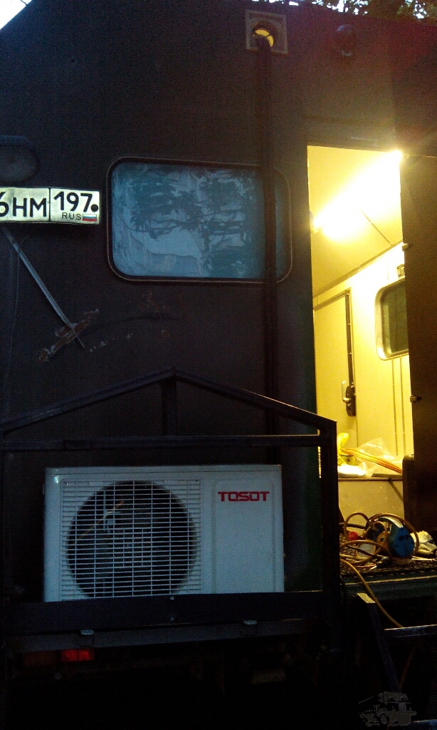

Я выбрал вариант для себя сплит.
Трубы без гаек, все на пайке,.
Сейчас пока прикинул, смонтировал, но, полная переделка наружного блока путем укрепления его конструкции, так как корпус его очень хлипкий и развалится от тряски. Будет менятся дно блока, усилинно крепление компрессора, крепление вентилятора, стенки корпуса....
Конденсат выбрасывать не буду, пригодится как техническая вода(руки помыть...итд.)поэтому все в бутыль!
Трубопроводы все на пайке, от портов нужно отказываться. Кондей новый отдал 12000
