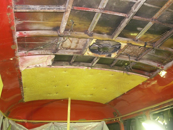

На днях с Москвы приехал. 20 километров проехал за 3 часа. У нас, в лесу, бывает столько и за день не проедешь, но лучше уж я в лесу машину поталкаю, чем в Москве буду в пробке толкаться 8) :D
.....А по автобусу у меня вопрос возник - а крыша такая и была? Вроде как на ПАЗиках ещё в крыше люки были и окна полукруглые сверху. Или на северных вариантах их не было?

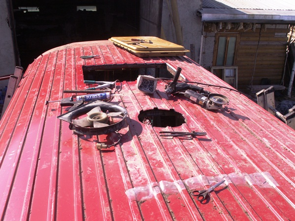

Модификаций что тогда, что и сейчас было несколько - для севера, юга, для горной местности. Мой - 3201с - с двойными стеклами, запененый в стенках. В крыше было 3 узких люка - оставил один - шырокий, от Урала - кунга достал.

Песец писал(а): В крыше было 3 узких люка - оставил один - шырокий, от Урала - кунга достал.
Ну вот я и смотрю, что крыша какая-то не родная, а она из профлиста, оказывается.

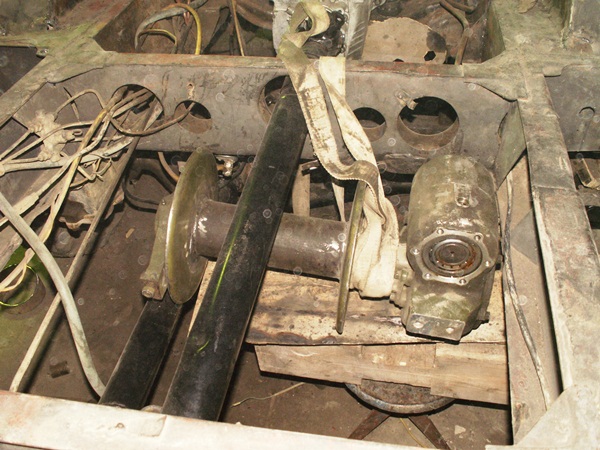

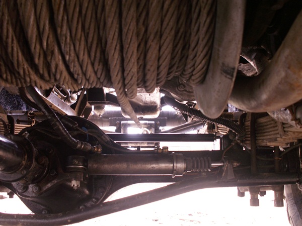

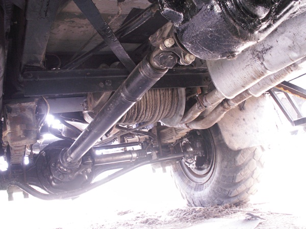

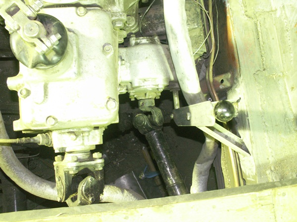

Rider, здесь дядьки серьезные, могут и в угол поставить :D .. Просматривал старые темы, и обнаружил что не ответил ZAZmenу на вопрос относительно как я установил лебедку, за что каюсь :( Лебедка мне досталась от БТРа, креплениями прикрутил к 2м уголкам на 60, поместилась в тютельку, кардан не задевает. Из минусов - тянет на размотке, т.е. наоборот :? (есть блок), и трубы глушителя возможно будут сильно ее нагревать. Но этого еще не знаю потому что ни разу не лебедился :)

угол работы кардана от кома не великоват ?

Ишь ты... Песец и тут успел наследить ... :) Про кардан - в холостую работает все вроде бы замечательно, испытания проводил подтаскивал железяку весом около тонны.. Пожывем - увидим :D

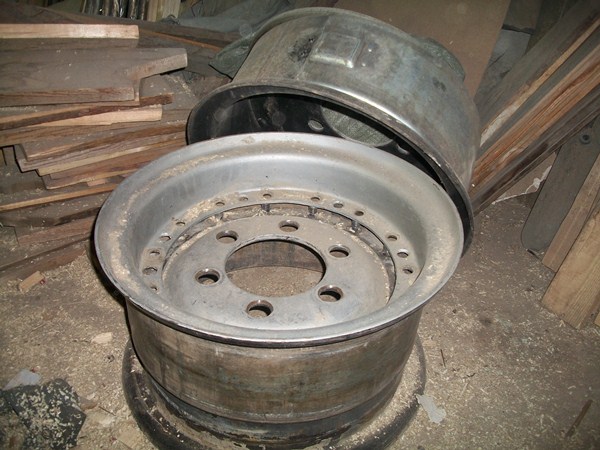

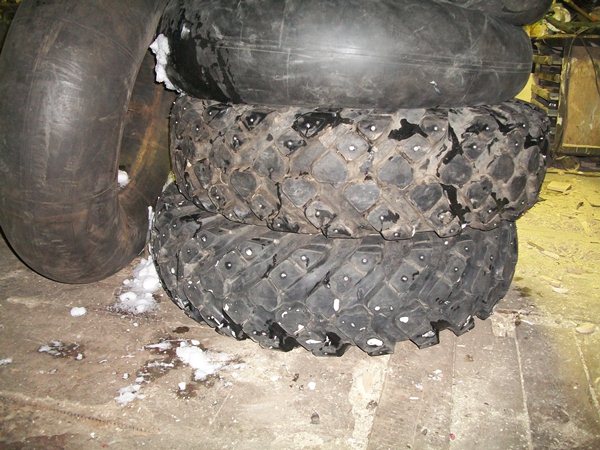

Зашиповал 2 шины - поставлю на задок, и только на зиму. Боюсь с горки улететь, да еще с туристами.. 8) Все шпильки и гайки диска пройдены резьборезами. Когда собираю колеса - не ленюсь смазать контакты строительным силиконовым герметиком - делов на минуту, зато когда бортировать - 3 удара кувалдой.

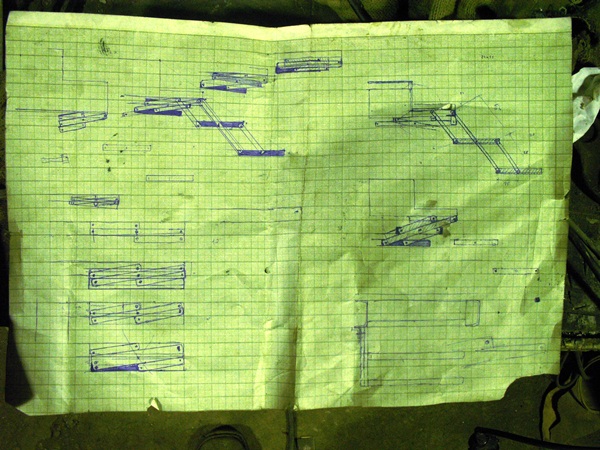

Да здорово! Как выглядит лесенка в сложенном состоянии?

Вот рабочий чертеж

Все ясно, спасибо.

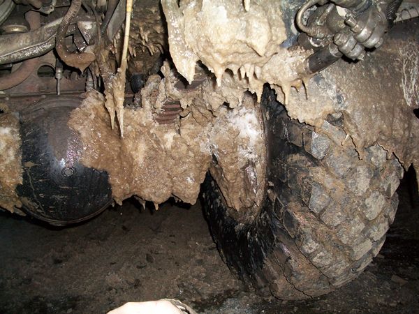

Седня ночью чуть с горы не улетел - не вписался в поворот.. :( Причина - лед вперемешку с песком, намерзший на поворотные кулаки. А дело было так - поехали за 500 км. смотреть катер, зимники уже начинают таять. Ночью морозец, лужи и вот результат.. Пока прямо ехал - не замечал, хотя звоночек был - со встречной еле разминулся, но решил что в колею попал.. Первый раз с такой хренью столкнулся, вот и пишу поделиться "опытом" :shock:

говорят еще когда тормозная жидкость старая подобное бывает с тормозами.
клинит от замерзания воды в тормозной жидкости.
Никогда не сталкивался... Впрочем, почему бы и нет? Стихия...
