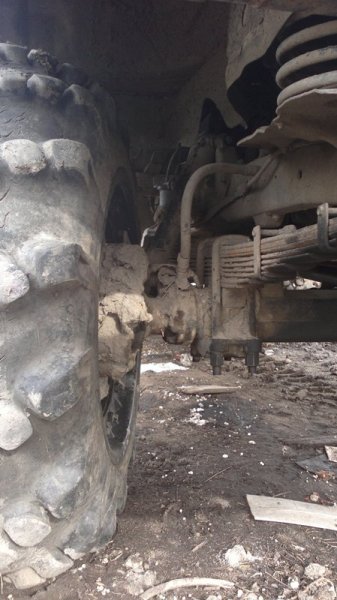

Штурман, ты как то говорил, что планируешь "в габарит" загнать 66ого на этой резине. Как? Что с передними рессорами делать? Вверх поднимать или ...

66-й себя на арочной резине ведет отлично, только руль тяжеловат в говнах, надо ставить цилиндр от Камаза и нагрузка на подшипники тоже увеличивается... Шруса ломал два раза... Ну и масса колес тоже дает о себе знать, амортизаторы не справляются с нагрузкой... Но это все мелочи... Едет просто атас, а на дороге вообще все стараются держаться подальше...

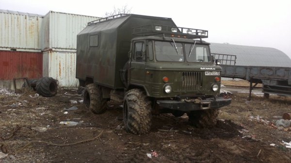

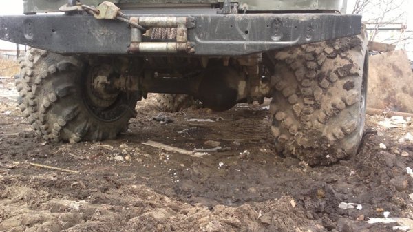

Наконец то, дошли руки до 66ого. Поставил 600ки. Полет нормальный, большую грязь пока не видел.
Назад хочу поставить 700ки.

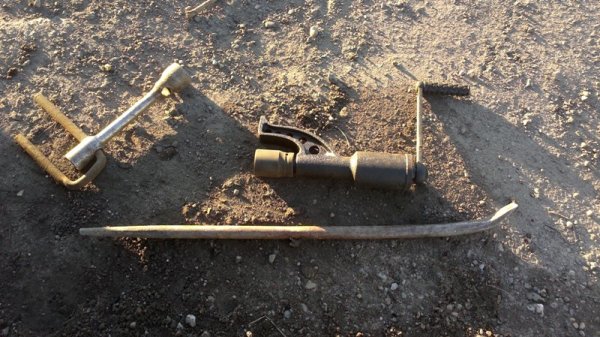

Общий вид...

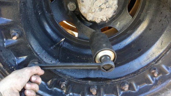

AlexiS писал(а):Наконец то, дошли руки до 66ого. Поставил 600ки. Полет нормальный, большую грязь пока не видел.

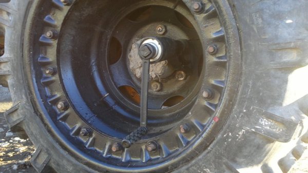

Что за ключ такой интересный? Первый раз вижу..

Re: Как установить на ГАЗ-66 шины я-170а?
Ключ - прелесть! Рекомендую. ))
viewtopic.php?p=143976#p143976
Славон писал(а):Ключ - прелесть! Рекомендую. ))
http://www.gaz66.ru/forum3/viewtopic.ph ... 76#p143976
И не придется прыгать на полутораметровой железной трубе, колотить со всей дури кувалдой, греть газом и поливать ВДшкой и крепким русским словом?(впечатления от перебрасывания колес к которым лет * дцать никто не притрагивался все еще свежи) Уже бегу покупать
Михаил.
Deos писал(а):Славон писал(а):Ключ - прелесть! Рекомендую. ))
А я что говорил!!!! Когда начал копаться копаться на своем 66 с тормозами, ни одна гайка нормально не отвернулась, почти все откручивались с ужасным скрипом, штук 6 просто напросто оторвало.
У этого ключа есть еще одно очень хорошее применение, подтягивание стремянок.

Ключ - тема! Спасибо Николаю (Монах80) это он мне подсказал.

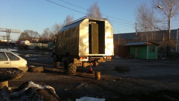

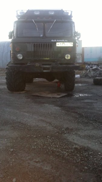

Я один, за 2,5 часа переобул 66ой в арки. Все открутилось на ура!
