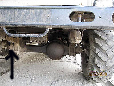

Gerrom писал(а):Sanek писал(а):кто-то крышку заливной горловины неудачно поставил
или вообще не поставил...
И такое возможно)) Криворуких дофига)

В передней ступице скорей всего накрылся сальник между редуктором и шаром. Надо разнимать мост по фланцу, там он и стоит.

Извиняюсь, перепутал заднее колесо с передним, но смысл тот же.
